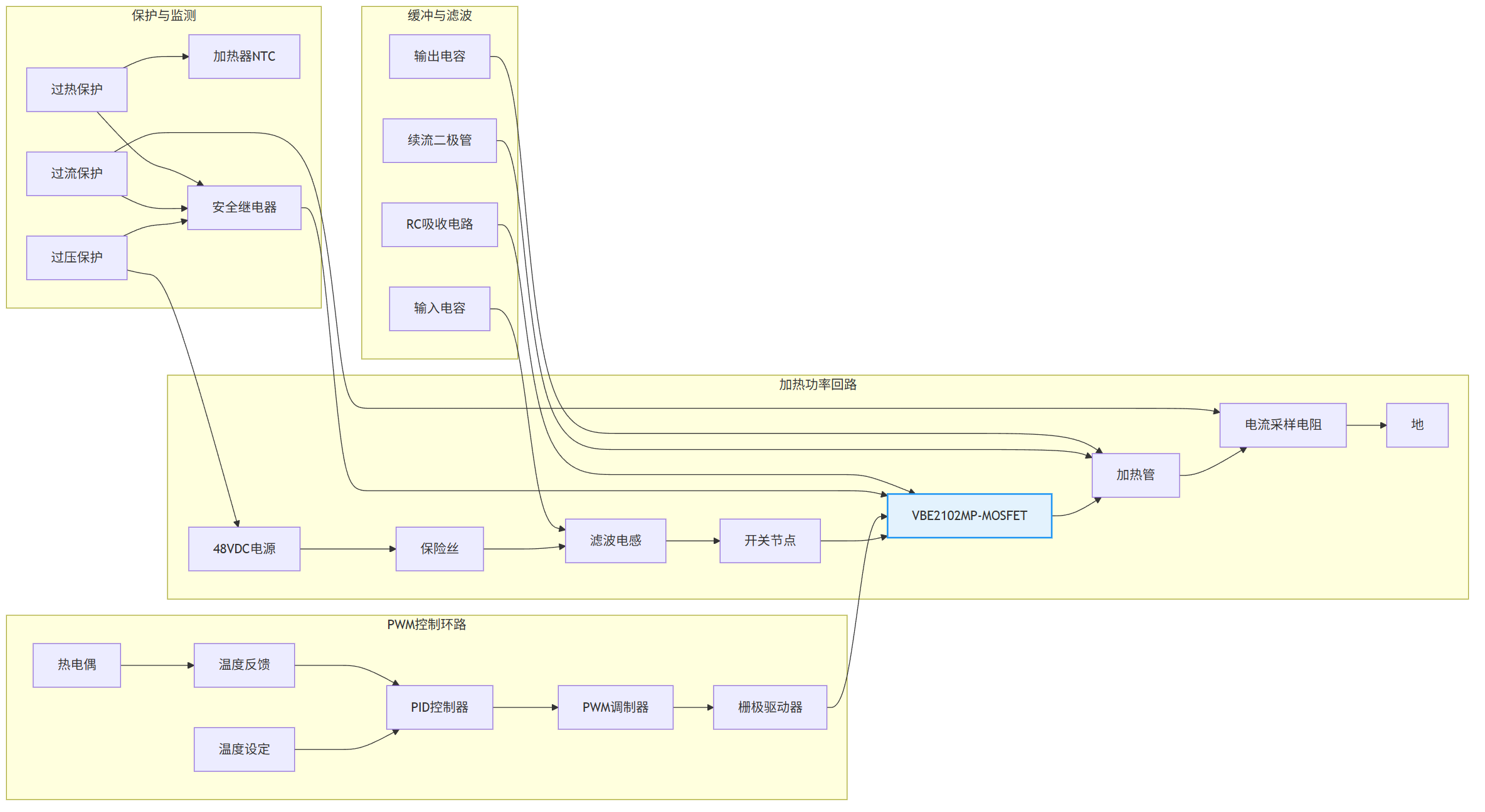

关键器件为VBE2102M (-100V/-8.8A/TO-252),其选型需要进行深层技术解析。在电压应力分析方面,考虑到加热管为感性负载,关断时会产生反向感应电压,同时母线电压可能达到72VDC(如48V系统升压后),并为瞬态尖峰预留裕量,因此-100V的耐压可以满足降额要求。为了应对频繁的PWM开关(如20kHz),需要关注其栅极电荷特性以优化驱动损耗。
wKgZPGnwLLGAat8WAAOLJd0qQ80189.png图1: 高端包装机加热与驱动模块方案功率器件型号推荐VBQF5325与VBFB15R07S与VBE2102M与VBM16R07S与VBP16R02与产品应用拓扑图_01_total
在热设计与可靠性上,TO-252封装在配合适当散热片下具有较好的热性能。导通电阻Rds(on)在10V驱动时仅250mΩ,对于控制8A左右的加热管电流,导通损耗P_cond = I_rms² × Rds(on)较低,有助于减少自发热,提升温度控制环路的稳定性与寿命。选择P沟道MOSFET简化了高端驱动的设计,无需额外的电荷泵或隔离驱动。

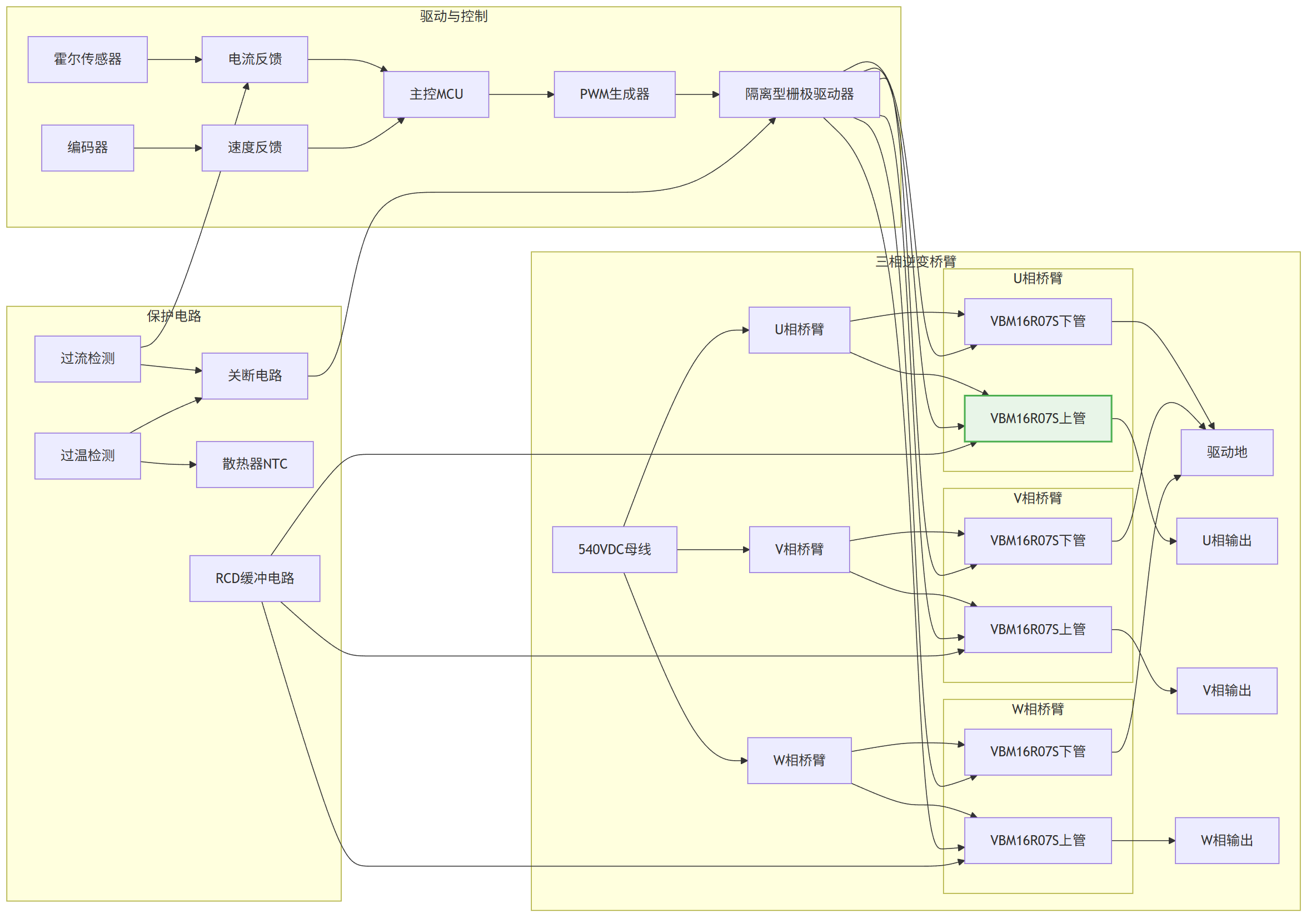

关键器件选用VBM16R07S (600V/7A/TO-220),其系统级影响可进行量化分析。在效率与可靠性方面,高端包装机主电机通常采用三相380VAC供电经整流后的高压直流母线(约540VDC)驱动。VBM16R07S采用SJ_Multi-EPI技术,Rds(on)低至650mΩ,能有效降低变频器中的导通损耗。其600V耐压为540VDC母线提供了安全裕量。
在动态性能优化上,超结结构提供了更优的开关特性,有助于降低开关损耗和电磁干扰。这对于需要高动态响应速度的伺服或矢量控制驱动至关重要,可以减少电流谐波,提升电机转矩平稳性,进而保证包装动作的精确与平滑。驱动电路需采用隔离型栅极驱动器,并配置合理的栅极电阻以平衡开关速度与EMI。

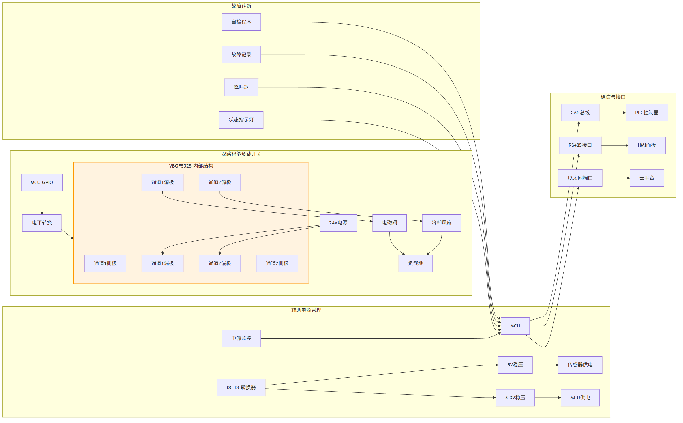

关键器件是VBQF5325 (双路±30V/8A & -6A/DFN8),它能够实现高度集成的智能控制场景。典型的应用包括:24V/48V辅助电源的同步整流负载开关,其极低的导通电阻(13/40mΩ @10V)能大幅降低二次侧损耗;控制气缸电磁阀、冷却风扇等外围执行机构,双N+P沟道集成简化了桥式或高低侧驱动电路。
wKgZO2nwLLiAVvHfAAMVRGb6QhA597.png图2: 高端包装机加热与驱动模块方案功率器件型号推荐VBQF5325与VBFB15R07S与VBE2102M与VBM16R07S与VBP16R02与产品应用拓扑图_02_motor
PCB布局优化方面,采用DFN8(3x3)微型封装可以节省超过70%的布局面积,这对于结构紧凑的驱动控制器内部空间至关重要。极低的封装寄生电感也有利于高频开关应用,提升电源转换效率。这种集成化设计实现了多路负载的独立、高效控制,为模块化设计奠定了基础。

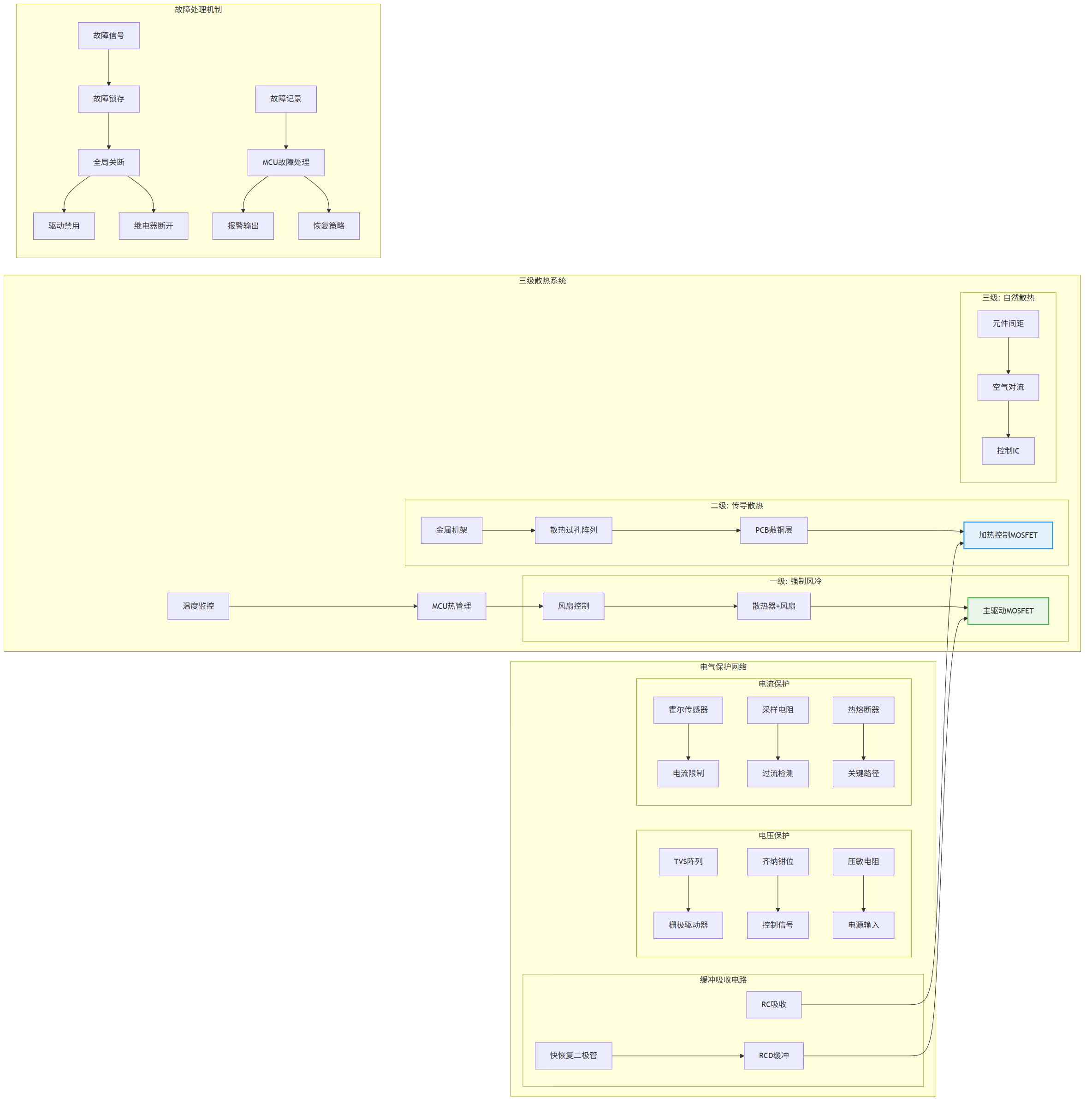

我们设计了一个三级散热系统。一级主动散热针对VBM16R07S这类主驱动MOSFET,可能安装在独立的散热器上并通过强制风冷(利用设备本身冷却系统)散热,目标是将壳温控制在75℃以内。二级传导散热面向VBE2102M这样的加热控制MOSFET,通过PCB下方的金属机架或小型散热片导热,目标温升低于50℃。三级自然散热则用于VBQF5325等集成负载开关,依靠PCB敷铜和空气对流,目标温升小于35℃。
具体实施方法包括:将主驱动MOSFET安装在带有绝缘垫片的铝散热器上;为加热控制MOSFET的PCB背面预留大面积敷铜并添加散热过孔阵列(建议孔径0.3mm,间距1mm);在功率路径上使用2oz加厚铜箔以增强载流和散热能力。
