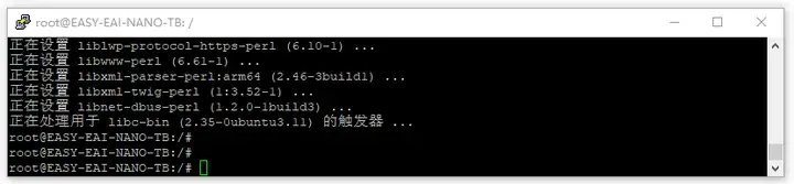

2.2 安装Chrome浏览器
因为兼容性问题,不能直接安装发布版本的浏览器,需要安装Chromium团队维护的浏览器。第一步是添加Chromium团队的PPA(Ubuntu/Debian):
sudo add-apt-repository ppa:saiarcot895/chromium-dev sudo apt update
第二步:安装chromium-browser
sudo apt install chromium-browser
*注:由于PPA是Ubuntu官方提供的包管理平台,服务器并不在国内,因此安装时间会特别长。
安装完毕后,重启板卡。

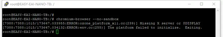

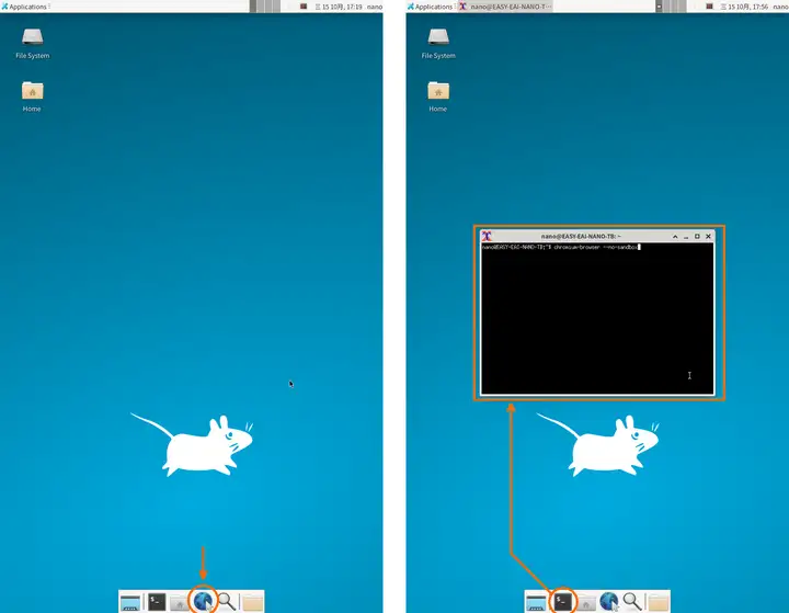

3. 启动浏览器
浏览器【不能在】串口通过命令行启动。
要么通过点击桌面图标启动,要么在桌面系统中的那个终端窗口输入下方命令启动:
chromium-browser --no-sandbox
