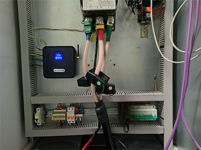

wKgZPGnhxRuAXwpvAAHZxeJ9MhI060.png低压电机绝缘双模传感器
沃伦森 WRS-MTS21 专为石化复杂工况设计,以全电压适配、无互感器、双模监测三大优势,成为厂区电机绝缘安全的可靠卫士。产品兼容 380V~1140V 全低压等级,统一型号简化选型与管理,彻底省去互感器,减少安装节点与故障点,降低综合运维成本。
该设备采用在线低频交流注入与离线直流 500V 注入双模工作模式。在线监测可在电机运行时不间断检测绝缘参数,实时追踪等效电阻电容变化,一旦出现绝缘骤降立即报警,实现隐患早发现。离线检测精准输出 PI 值、DAR 值,科学评估绝缘老化程度,为检修提供数据支撑。设备安装在开关柜内,远离腐蚀性介质与危险区域,无需防爆认证,安装灵活便捷,很好适配石化现场布局要求。
在山东某石化企业应用中,WRS-MTS21 表现突出。一台 690V 压缩机电机经离线检测,发现主绝缘值低于警戒线,吸收比异常,检修确认绕组绝缘漆老化剥落,及时处理避免停机事故;一台 380V 泵类电机运行中绝缘电阻骤降,系统实时报警,快速排查出电缆腐蚀问题。同时,设备将巡检频次从每日 1 次降至每周 1 次,人力成本节省约 70%,大幅提升运维效率。
