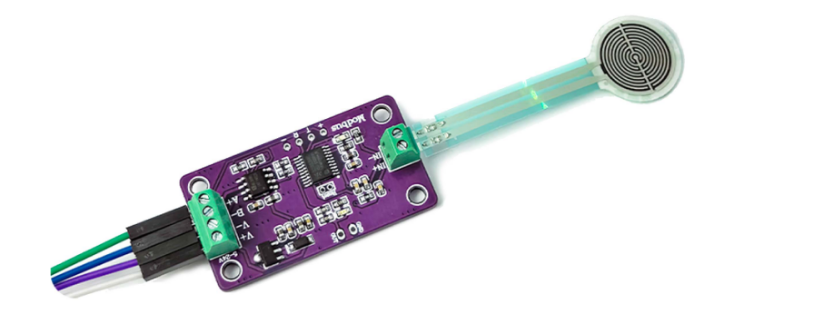

分享一个薄膜压力采集模块(CMCU-05)。先说硬件:板子很小(45.1×24.5mm)。接口方面:传感器是 2.54mm 间距接线端子,薄膜压力探头不分正负,随便插;通信RS485(A+/B-),另外留了一组 TTL 调试口和 3mm 定位孔方便固定。下面说具体参数和使用细节——

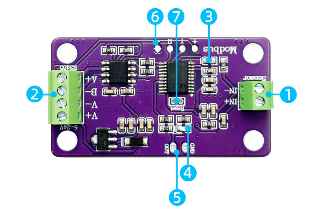

硬件参数
编号 标识 功能 说明
1 IN+ IN- 传感器接口 薄膜压力传感器不分正负引脚,任意方向都可
2 V+ V- 电源 V+ 表示正极,V- 表示负极,供电范围DC 5~24V
A+ B- RS485串口 A+ 接RS485设备的A,
B- 接RS485设备的B
3 LED1 工作状态指示灯 常亮(通电),闪烁(收发数据)
4 LED2 阈值信号 压力值达到所设定的阈值,信号灯亮起
5 OUT GND 阈值报警信号 压力值达到所设定的阈值,输出高电平信号
6 +
T(TXD) R(RXD)
TTL调试串口 此TTL专用于调试使用,一般不接
7 Reset 恢复硬件出厂设置 短接超过3秒,指示灯快闪2下即恢复出厂设置

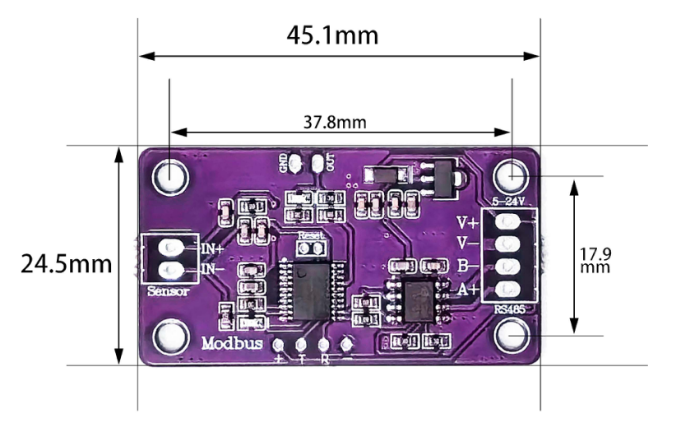

硬件尺寸

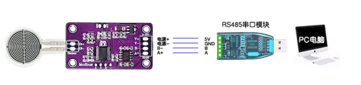

测试硬件环境搭建
1. 将薄膜压力传感器 接上CMCU-05变送器
2. 将CMCU-05变送器器的串口连接到RS485转串口模块上。
CMCU-05变送器 RS485转串口模块 备注
V+ 电源正极 可使用DC5-24V电源供电
V- 电源负极
B- B 串口通信
A+ A 串口通信
3. 将CMCU-05变送器器的串口连接到RS485转串口模块上。
3.1. 有线通信接法 如下图所示:

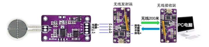

3.2. 无线通信接法 如下图所示:
