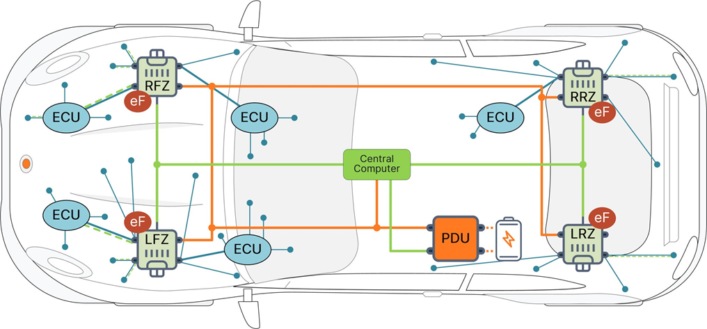

图 1:经优化的区域控制架构图
图 1 展示了现代汽车中的区域网络架构。在传统的域架构中,车辆各项功能均配备独立的电子控制单元 (ECU),整车 ECU 数量多达 85-100 个;而区域控制架构可将 ECU 数量大幅缩减至 20 个左右。
激光雷达成像、车道偏离影像、防撞系统及先进驾驶辅助系统(ADAS)等需要更高带宽的功能,由中央区域控制器统一协调。ADAS通过边缘传感器采集的数据,实现车道偏离预警、防撞、盲区监测及泊车辅助等功能。从网络主干向边缘节点延伸,在越靠近网络边缘的区域控制器处,应用所需的带宽就越少。通过这种方式对功能进行聚类,低带宽功能(例如门锁传感器)就不会对高带宽功能(例如视频图像处理)造成瓶颈。在区域控制架构问世之前,这类瓶颈问题一直是行业内的重要技术难题。

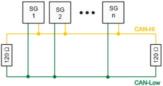

图 3:基本的 CAN 多点总线配置,两端各连接一个 120 Ω 电阻 [图表由 Stefan-Xp 提供,遵循 Creative Commons 3.0 许可协议]
控制器局域网 (CAN) 之所以长期成为车载网络的主流协议,核心优势在于其高性价比及如图 3 所示的多点总线拓扑结构。采用 CAN 协议时,工程师无需将各边缘器件逐一连接至中央交换机,而是可将一组器件(即传统架构中的“域”)挂载在同一条“共用线路”上实现通信。
然而,将边缘的 CAN 与以太网骨干网连接起来,会增加网络的整体复杂度,“CAN + 以太网”的模式需要增设网关、交换机与连接器等硬件。

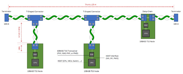

图 4:三台设备共享一条公共总线的 10BASE-T1S 配置,通过双绞线连接器同时传输电力与网络信号
10BASE-T1S 是 10BASE 以太网标准的现代化版本,专为满足车载及工业场景的联网需求而扩展。如图 4 所示,10BASE-T1S 节点可通过单对双绞线以多点总线形式实现共享通信,既无需部署以太网交换机,也可彻底省去大体积的以太网/CAN 网关。

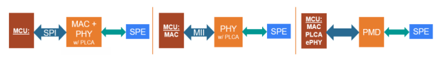

图 5:10BASE-T1S 控制器的三种器件配置选项及其连接方式
基于 10BASE-T1S 的网络中,每个网络节点均包含主机(通常为 MCU)和某种形式的以太网收发器或控制器。如图 5 所示,10BASE-T1S 控制器的功能分配可通过三种方案实现,对应其三大核心功能类别。
媒体访问控制 (MAC)是实现 OSI 模型第 2 层(数据链路层)功能的数字逻辑,负责帧格式、寻址和媒体访问规则,保障以太网通信正常运行。
物理层器件 (PHY) 是实现以太网 OSI 模型第 1 层的组件,负责将 MAC 输出的数字数据转换为物理介质上的电信号或光信号,反之亦然。
物理介质相关 (PMD) 子层直接与物理传输介质对接,在 10BASE-T1S 网络中为单对布线。它位于物理层的最底层,负责完成数字符号到线路实际信号转换所需的各种模拟电气处理。
在 10BASE-T1S 网络中,工程师通常根据成本与功能的综合权衡,选用最契合需求的 MCU。依据 MCU 中以太网相关功能的可用性,可选择如图 5 所示的三种收发器解决方案之一。若选用已集成 MAC 及 PHY 数字功能(PCS 与 PMA)的 MCU,只需搭配图 5 最右侧方案中的 PMD 收发器,即可构成完整解决方案。由于微控制器普遍采用小特征尺寸工艺制造,将以太网数字器件集成于 MCU 内部,有利于降低成本。此外,该方案需要的引脚数最少,仅需 3 个引脚即可将 PMD 与微控制器连接。
若采用集成了以太网 MAC 功能的现成器件,则可优先选用图中的中间方案。此类器件支持符合 IEEE802.3 标准的媒体独立接口 (MII),物理层器件可通过相同的 MII 与上层 (MAC) 进行通信。虽然这种解决方案最多需要 18 个引脚,是引脚数量最多的配置,但仍可借助现成器件的成本优势实现整体方案降本。
若所选的 MCU 未集成任何以太网功能,则可采用图 5 最左侧的 MAC-PHY 一体化器件来提供构建完整以太网节点所需的全部功能。为了方便使用,此类 MAC-PHY 采用标准化的 5 引脚 SPI 接口,可兼容市面上许多低成本的 MCU。MCU 只需支持 SPI 接口即可确保运行频率不低于 15 MHz,另外需要一个 GPIO 作为 MAC-PHY 器件的中断信号源。
10BASE-T1S 支持上述所有方案,便于工程师根据设计目标,灵活选择最优的网络连接实现方式。
