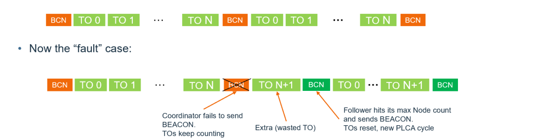

相比传统以太网常用的CSMA/CD退避机制,安森美的10BASE-T1S器件引入了物理层冲突避免(PLCA)仲裁方案。PLCA通过循环调度确保每个节点拥有确定的传输机会,不仅从根本上消除了物理冲突,还大幅提升了多节点环境下的有效吞吐量,使车载以太网的可靠性大幅提升。
PLCA机制的高效性与确定性高度依赖于协调器(Coordinator)节点发送的信标(BEACON)信号,这在系统设计中形成了潜在的单点故障风险。一旦协调器因电源波动、意外复位或硬件故障而失效,传统网络将被迫回退到效率低下且不稳定的CSMA/CD模式。
为了攻克这一技术难题,安森美在其第二代10BASE-T1S MAC-PHY器件T30HM1TS2500 中引入了具有专利的PLCA协调器冗余技术。该方案通过将某一跟随节点的最大节点数设置为略高于主协调器的值,使其具备冗余协调能力:正常工作时,备份节点检测到主协调器的信标后自动重置计数器;一旦主协调器失效,备份节点仅延迟一个TO时间即主动接管并发送替换信标,确保PLCA周期无缝恢复,有效阻止网络回退。
该机制支持按优先级顺序部署多个冗余节点,且整个切换过程对物理层以上各层完全透明,无需上层软件或主机干预,即便在网络动态分段或合并的复杂场景下,仍能保持极高的通信稳定性。

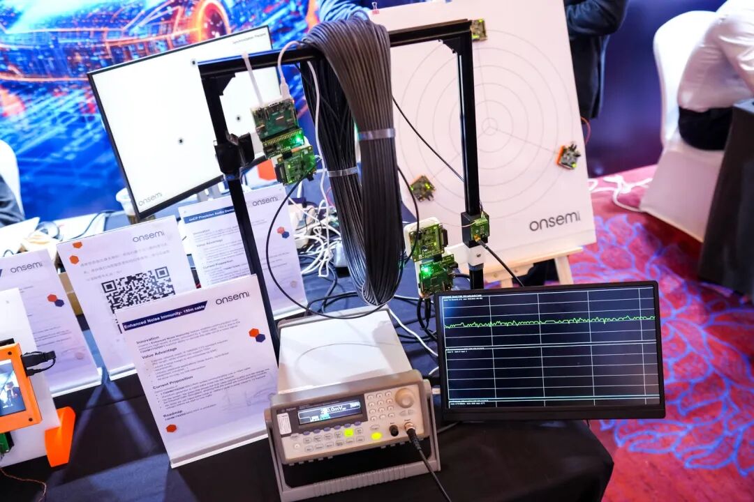

本届峰会上,安森美还带来了多项现场演示,聚焦远程控制外设(RCP)与MAC-PHY两大核心器件的独特能力:
基于RCP的精密音频演示:结合高精度时间戳技术,以三个带麦克风的RCP节点进行声源的精准定位;
150米线缆通信演示:展示10BASE-T1S MAC-PHY芯片的增强型抗噪能力,其在远超25米的标准距离下仍能进行正常通信;
RCP与电感式位置传感器联动演示:展现该方案在踏板位置监测等安全关键场景中的应用潜力;
PLCA协调器冗余演示:直观呈现"信标永不丢失"的冗余切换过程,验证其对单点故障的防护能力;
车门控制模块演示:展示以RCP芯片为基础的以太网通信,比传统方案更高效、可靠。
