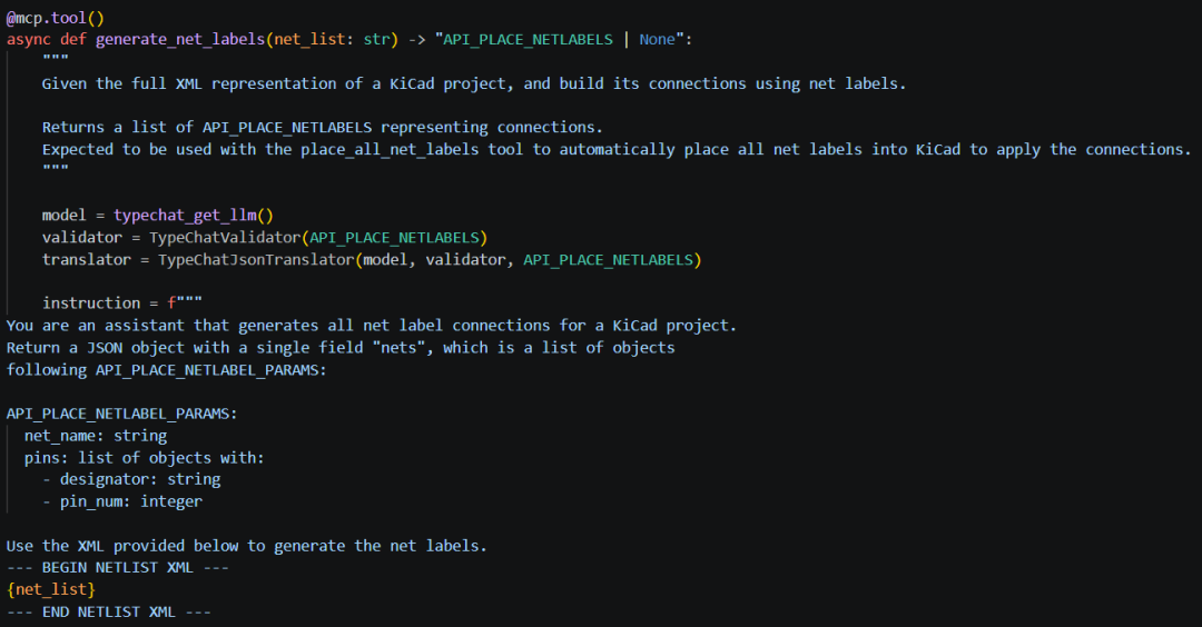

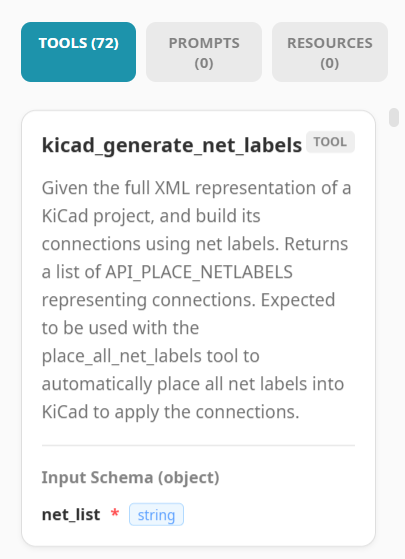

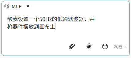

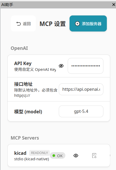

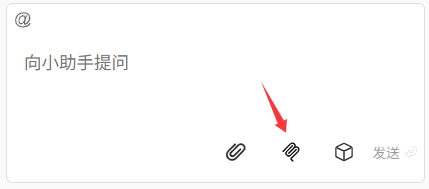

以下指南是在 KiCad 华秋发行版中配置 MCP 的方式: 点击 Copilot 中齿轮按钮,配置 MCP Server wKgZO2npj-KAfJlTAAAfedjEIs4969.pngwKgZO2npj-OAGaSUAACjHVQ-3-w331.png 配置界面中需要输入 API 的 URL、密钥及模型名称,可以用第三方转发的方式,兼容所有 OpenAI 的接口方式。 这里已经预装了 KiCad 的 MCP Server,如果状态显示“OK”,说明 Server 启动成功。点击右侧的“眼镜”图标,可以查看所有可用的工具: wKgZO2npj-OABHaDAADif40blMo654.png 点击上方的 “添加服务器”,可以添加任意 MCP Server,这和在 Cursor、Claude Code 中添加 MCP Server 没有区别。比如我们也可以添加常用的 PlayWright MCP,这样就可以在 Copilot 面板中唤醒浏览器并查询信息。 返回后点击对话框下方的“配置”图标,选择当前可用的 MCP。 wKgZO2npj-OAahNYAAAdijzvakU570.pngwKgZO2npj-OAL6M8AAArXstbUHA138.png 接下去需要使用 MCP 时,可以 @MCP,然后输入你想做的事儿,比如: wKgZO2npj-OAXIG6AAA82i26y-w281.png 下面是一个使用的小视频: MCP 通过 KiCad API 进行交互,第一版的支持的功能还不够丰富,MCP 设计的也不够完善,您可能会觉得这个 AI 有点笨。不过毕竟是第一次尝试,后续会逐渐优化。有兴趣的小伙伴可以直接在安装目录(.KiCad10.0hqbinkicad-mcp-server)的文件夹中打开 main.py,所有的工具定义都在其中,有些工具的名称、描述不合理导致模型无法理解,可以自行修改: wKgZO2npj-OANH5IAAIJsYp_yQ8838.png 另外,MCP 的效果如何很大程度上取决于基模调用工具的能力,好的基模会让你的体验更好。 目前 MCP 集成了 72 个工具,原理图、PCB 工具已经分开,可以节省 token 的同事增加 tool 识别的准确率。当然,每次 MCP 调用仍然需要使用大约 10k+ token 的上下文窗口(每次都需要把工具载入上下文),因此调用一次的费用不低。之后也会尝试增加 skills 的方式,降低 token 的消耗。

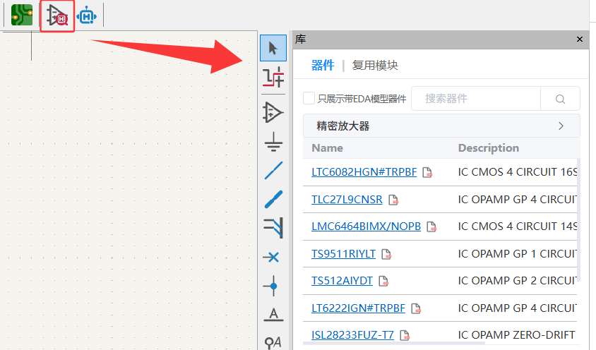

2.更丰富的器件、模块库
云端器件库以 www.eda.cn 中的数据为底座,包括了数千万的高质量元器件信息。
点击工具栏中的图标,打开库面板:

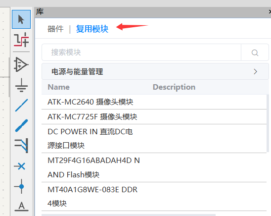

库面板中点击“复用模块”,可以打开云端的模块电路库:

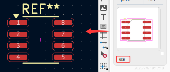

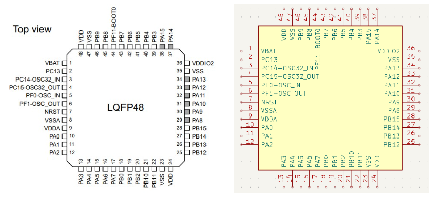

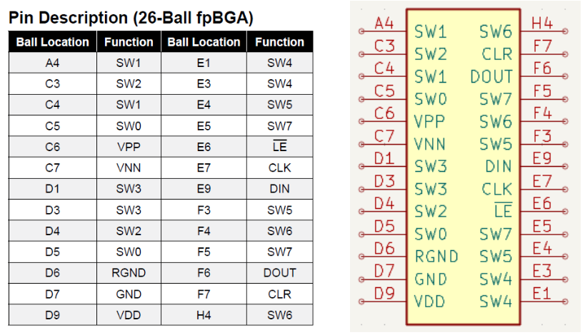

3.更完善的图片生成符号/封装
生成的符号可以在 Copilot 中动态查看。也可以直接摆放放原理图或符号编辑器的画布上直接使用。
支持表格或引脚图生成两种方式:

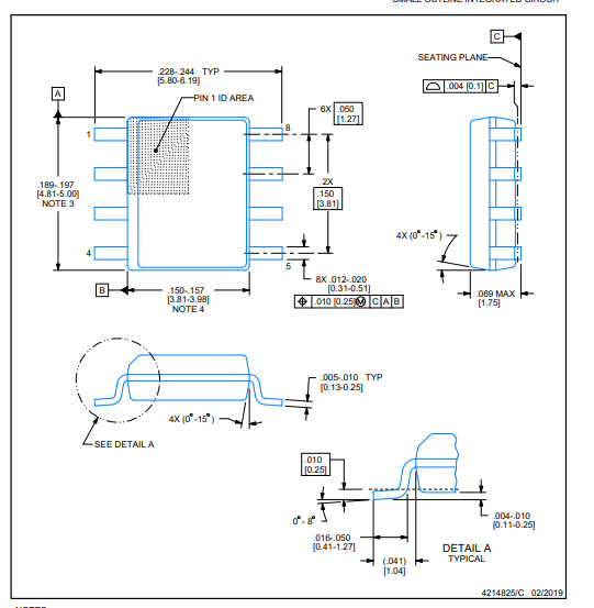

Copilot 支持带几何尺寸的 Package 图片或同时带尺寸、表格的图片:
生成后,您可以在 Copilot 面板中动态预览封装,支持缩放、平移及焊盘交互:
点击“摆放”,可以将封装支持摆放到 PCB 画布中:

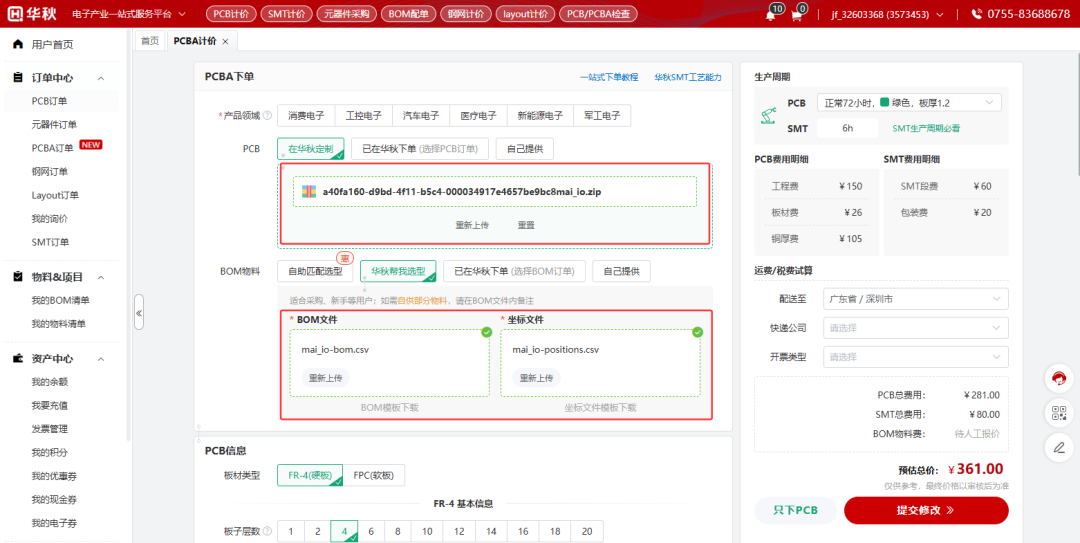

4.在 KiCad 中下单 PCB/SMT
点击工具栏中的“华秋”图标,可以进行下单的操作:

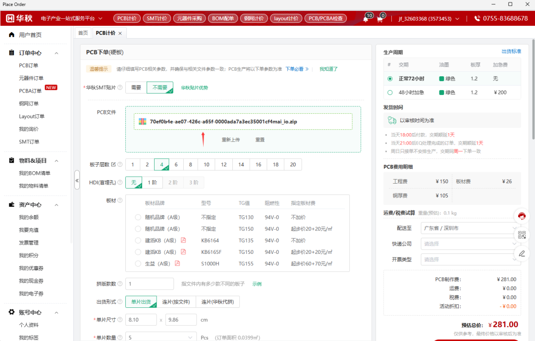

点击 Place PCB Order 进行 PCB 下单:
如果您是首次下单,需要使用华秋平台的账号(包括电子发烧友、华秋商城、华秋 PCB 的账号)进行登录,支持手机登录或微信登录。
系统会自动生成 Gerber 文件上传到下单页面:
注意:KiCad 不会将您的 PCB 设计文件发送到板厂,只发送 Gerber 文件!
在 PCB 编辑器中点击 Place SMT order,进行 SMT 下单:
KiCad 会自动将 PCB 生成的 Gerber 文件、BOM 文件、坐标文件上传到下单页面:

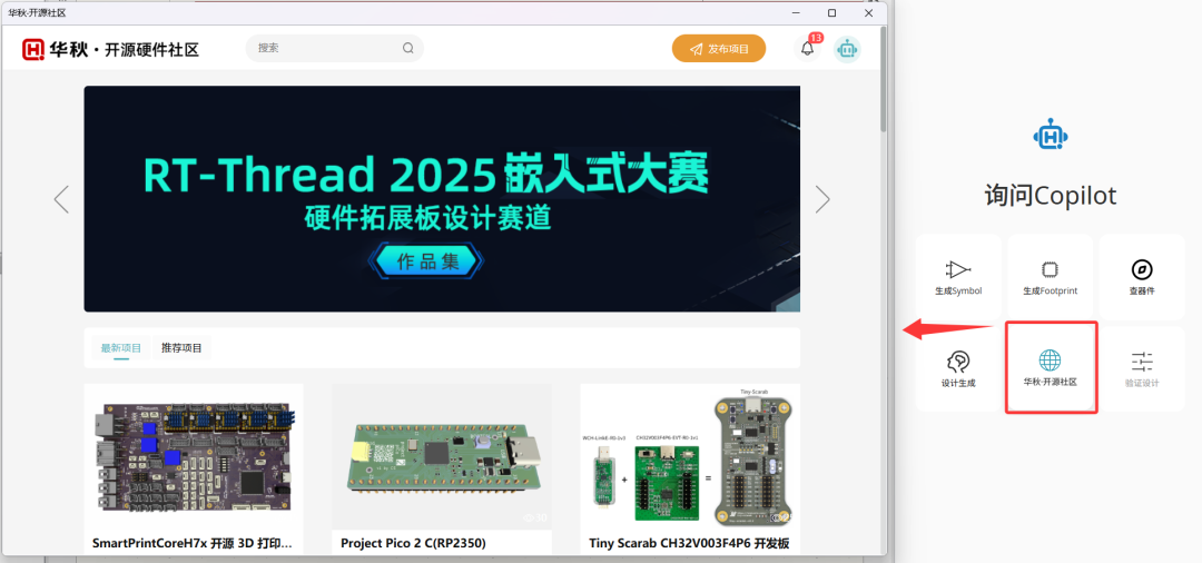

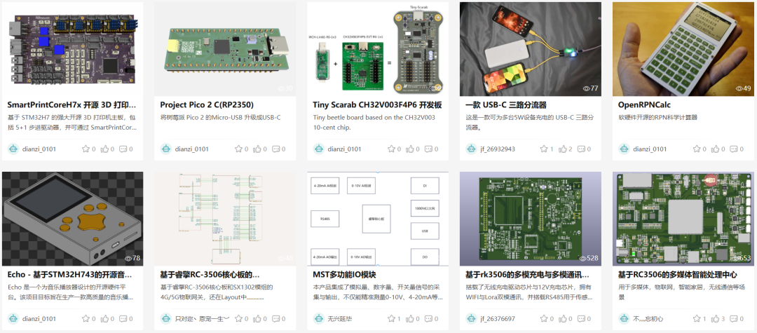

5.集成了华秋开源硬件社区
