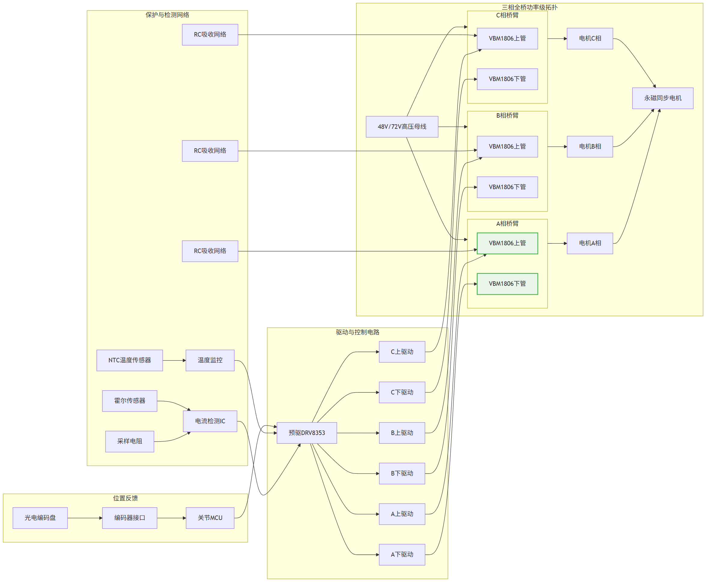

(一)场景1:关节伺服驱动(48V/72V总线,峰值功率1-3kW)——动力核心器件
关节伺服电机需承受高频PWM下的连续大电流与3-5倍峰值过载电流,要求极低的导通与开关损耗以实现高动态响应与高力矩密度。
推荐型号:VBM1806(N-MOS,80V,120A,TO220)
- 参数优势:Trench技术实现10V下Rds(on)低至6mΩ,120A连续电流(峰值≥240A)完美适配48V/72V高压总线;TO220封装提供优异的热传导路径,结合低寄生参数,支持50kHz以上高频开关。
- 适配价值:在72V/1.5kW关节驱动中,单管导通损耗显著降低,系统效率可达97%以上;极低的开关损耗支持高带宽电流环控制,提升关节动态响应速度与位置精度,满足高速奔跑、负重作业需求。
- 选型注意:确认关节峰值扭矩对应的相电流峰值,并预留至少50%电流裕量;必须配合大面积散热器与强制风冷,驱动IC需具备>2A拉灌电流能力以快速驱动高Qg。

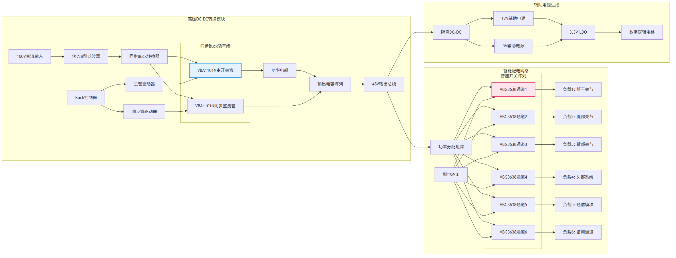

(二)场景2:中央DC-DC转换与智能配电(输入100V,输出12V/48V)——能量枢纽器件
高效隔离DC-DC或同步整流Buck/Boost转换器是续航关键,要求高耐压、适中电流与低反向恢复损耗。
推荐型号:VBA1101N(N-MOS,100V,16A,SOP8)
- 参数优势:100V耐压为100V高压总线提供安全裕量,10V下Rds(on)低至9mΩ;SOP8紧凑封装在有限空间内实现优异散热(RthJA约50℃/W),适合多相并联。
- 适配价值:用于同步整流或主开关管,可将非隔离DC-DC转换效率提升至95%以上,显著减少能源分配环节损耗,直接延长机器人单次换电作业时间。
- 选型注意:用于同步整流时需关注体二极管反向恢复特性,建议并联肖特基二极管;多相并联时需注意均流与布局对称性。
(三)场景3:安全隔离与辅助系统开关(24V/48V辅助总线)——功能保障器件
安全隔离继电器替代、紧急制动电路、关键传感器供电通断等,要求高可靠性、快速响应及故障隔离能力。
wKgZPGnoMsiAV4xuAANK5Qcsuac413.png图2: 高端全自主换电人形机器人 7 24 小时 方案与适用功率器件型号分析推荐VBM1806与VBA1101N与VBP16I30与VBQG4338与产品应用拓扑图_02_joint
推荐型号:VBQG4338(Dual P+P MOS,-30V,-5.4A/Ch,DFN6(2x2)-B)
- 参数优势:DFN6超小封装集成双路P-MOS,节省超过70%PCB空间;10V下Rds(on)低至38mΩ,Vth低至-1.7V,可由3.3V逻辑直接驱动,实现纳秒级关断。
- 适配价值:实现双路关键负载(如关节刹车、视觉系统电源)的独立智能控制与硬线隔离,故障时可在微秒级内切断,保障本体安全;高集成度为核心板预留更多IoTAI算力单元空间。
- 选型注意:确认辅助总线电压,确保VDS裕量;双路独立控制需防止共通,逻辑电平转换电路需稳定可靠。

(一)驱动电路设计:匹配动态特性
1. VBM1806:配套专用电机驱动预驱(如DRV8353),栅极驱动回路需尽可能短,采用开尔文连接以减少寄生电感影响,并配置有源米勒钳位。
2. VBA1101N:在同步整流应用中,驱动时序必须严格防止共通,建议采用具有自适应死区控制的控制器

(二)热管理设计:主动强化散热
1. VBM1806(关节驱动):必须安装于定制散热模组上,采用导热硅脂结合压紧机构,确保接触热阻最小。散热器需根据最恶劣工况(如持续爬坡)进行仿真设计,并纳入机器人整体风道。
2. VBA1101N(电源转换):在PCB背面预留大面积露铜并打散热过孔,利用主板金属框架或少量导热材料辅助散热。

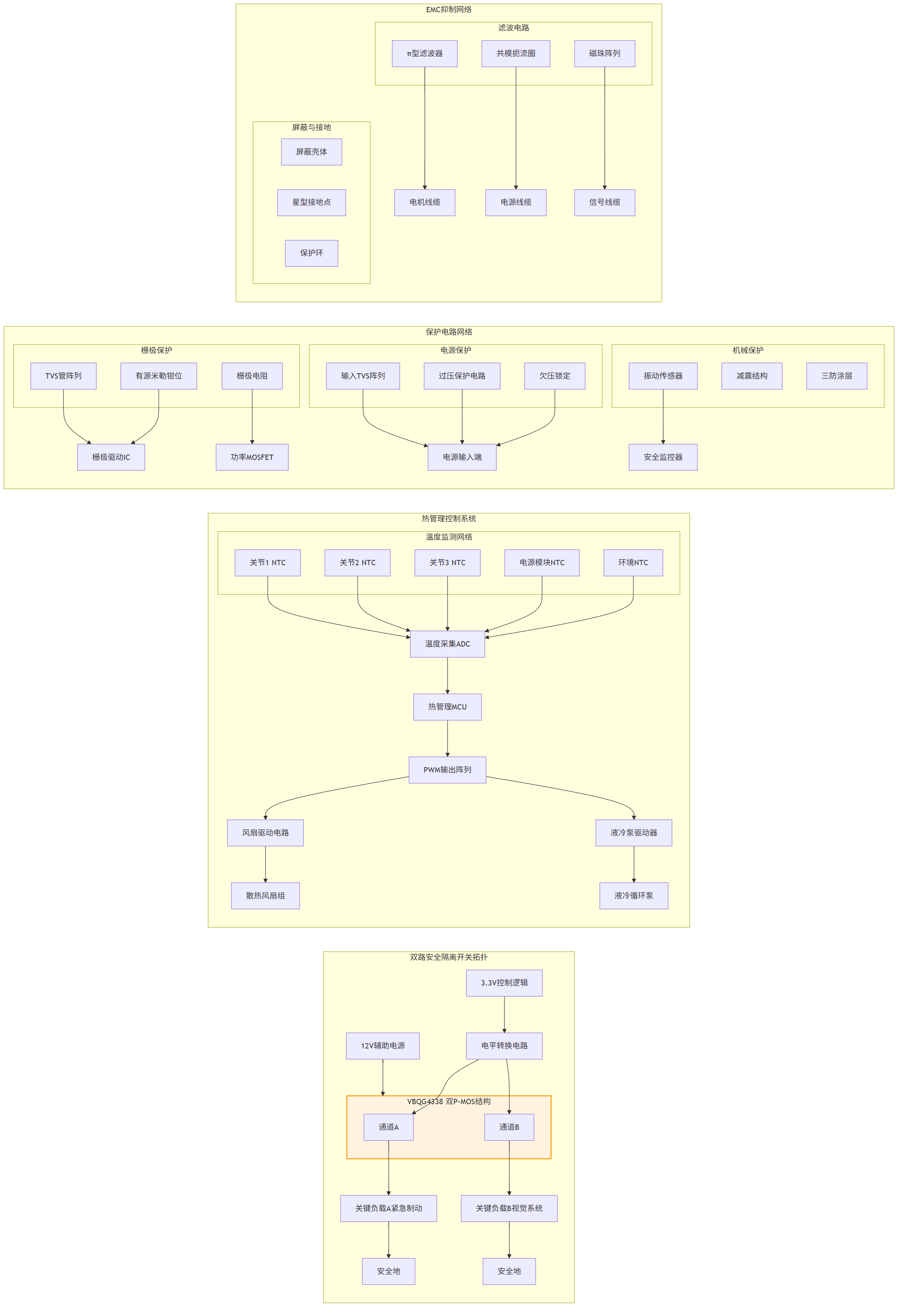

(三)EMC与可靠性保障
1. EMC抑制
- VBM1806所在电机驱动桥臂,每个开关管漏-源极并联RC吸收网络(如1nF+2Ω),电机线缆套用磁环。
- 电源转换器(VBA1101N)输入输出端需布置π型滤波器,并使用低ESL电容
wKgZO2noMs-AAHBwAAIT4z0GFw0044.png图3: 高端全自主换电人形机器人 7 24 小时 方案与适用功率器件型号分析推荐VBM1806与VBA1101N与VBP16I30与VBQG4338与产品应用拓扑图_03_power
- 整机严格分区布局,数字地、模拟地、功率地单点连接,关键信号线采用屏蔽或差分走线。
2. 可靠性防护
- 降额设计:关节驱动MOSFET在最高环境温度下,连续工作电流降额至标称值的60%。
- 多重保护:关节驱动回路必须集成高速过流保护(基于采样电阻或霍尔)、过温保护(NTC测温)及欠压锁定。
- 浪涌与静电防护:所有外部接口及电源输入端部署相应等级的TVS管和压敏电阻,栅极驱动路径串联电阻并可选配小容量TVS。
