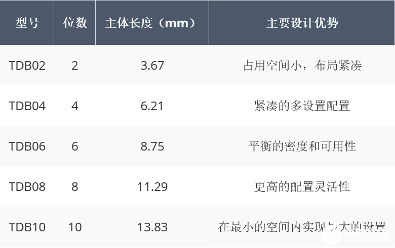

TDB系列配置选项

该系列提供 2、4、6、8 和 10 位选项,使设计人员能够根据应用要求匹配配置密度。
