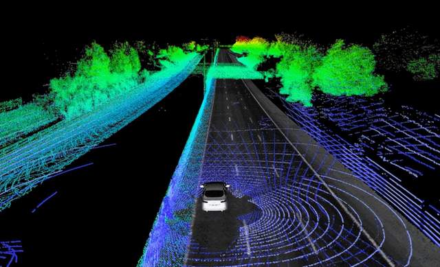

激光雷达越多,带来最直接的问题就是空间上的对齐。每一颗雷达都有自己的坐标系,这就好比好几个人从不同的窗口观察同一个房间,他们看到的物体位置和角度都不一样。
要把这些碎片化的点云信息拼成一张完整的地图,就需要极其精确的标定。如果标定出现哪怕几厘米的偏差,系统在识别物体时就会出现重影,明明只有一辆车,算法却可能认为前方有两个重叠的目标,这会直接干扰后续的路径规划。
