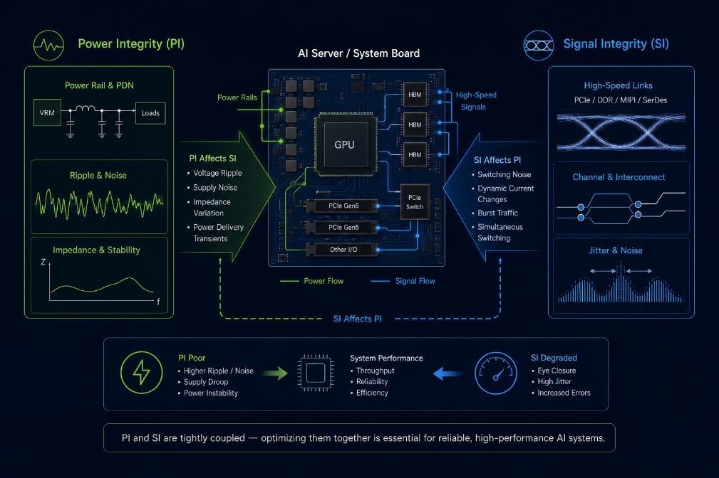

然而,随着系统规模持续扩大,越来越多的问题开始暴露出来。很多工程师发现,系统稳定性、误码率以及一致性测试问题,往往并非来自协议本身,而是来自更底层的系统设计。最终,这些问题都会回到PI(Power Integrity)、SI(Signal Integrity)以及EMI(Electromagnetic Interference)之间的复杂耦合关系。
为什么越来越多高速问题的根源来自电源
在高速电路设计中,PI、SI与EMI看似属于不同领域,但在实际系统中却高度关联。业内逐渐形成一个共识:超过半数的SI问题,其根源来自电源质量问题;与此同时,大量EMI超标问题,本质上也来自PDN中的高频噪声。因此,高速设计领域逐渐形成了一条经验:先保障PI,再优化SI。
对于AI数据中心而言,这种关系尤为明显。随着GPU负载不断变化、供电密度不断提高以及高速互联持续升级,电源系统的任何波动都可能最终体现在信号质量上。

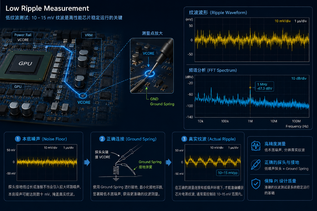

其中最典型的问题之一便是纹波测试。现代芯片供电容错率通常只有3%5%,而高端芯片甚至已经低至1%。这意味着电源纹波往往必须控制在1015mV范围内。然而在实际测试过程中,本底噪声、探头选型、耦合方式以及带宽限制都会影响最终结果。如果测试链路本身存在问题,那么测得的数据就很难真实反映系统状态。
除了纹波测试之外,TLVR阶跃负载测试也是PI验证中的关键环节。TLVR相比传统VRM能够实现约10mV的性能改善,但在传统测试环境下,仅地环路误差就可能高达27mV。
换句话说,测试误差甚至已经超过技术本身带来的改善幅度。如果无法准确控制测量链路,研发团队将很难判断系统性能是否真正得到提升。

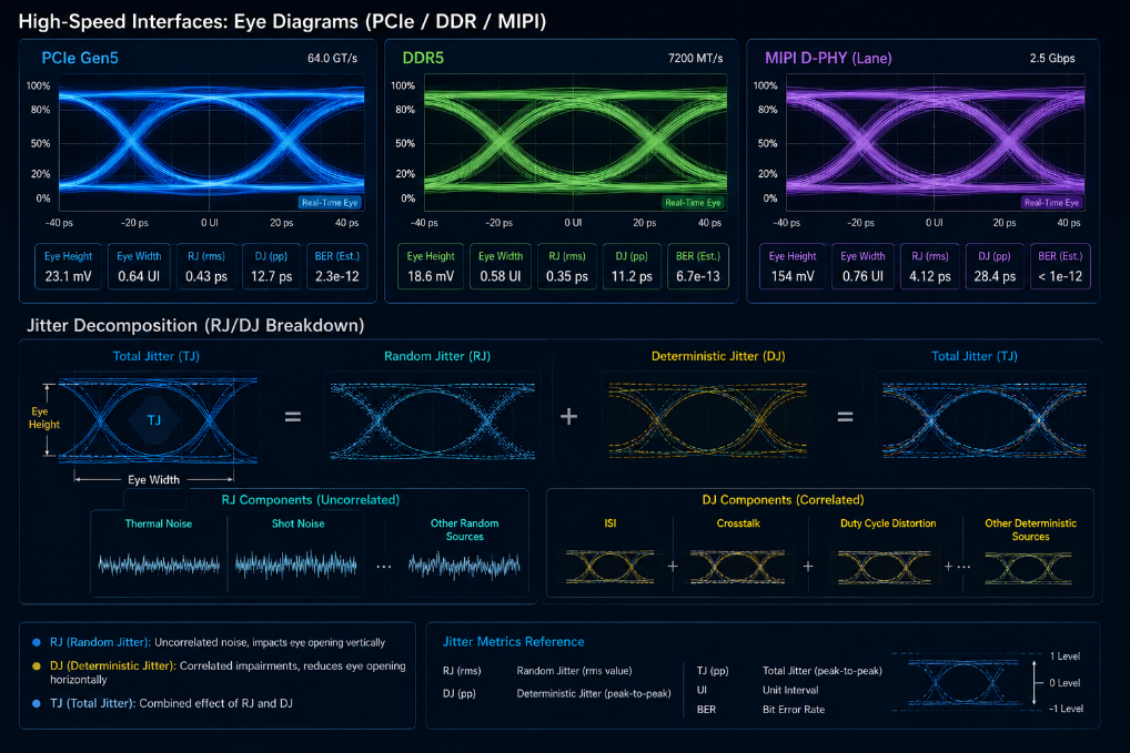

信号完整性(SI):误码为什么越来越像“玄学”
对于很多高速工程师来说,最头疼的问题并不是发现误码,而是误码无法稳定复现。实验室通过,客户现场失败;室温正常,高温异常。这类问题在PCIe、DDR、MIPI等高速系统中越来越常见。SI问题本质上主要来自两个方面:一是建立保持时间不足导致时序异常;二是信号幅度不足导致波形失真。对于DDR、MIPI等并行接口,工程师需要同时关注时序完整性与波形完整性;而对于PCIe、USB等串行接口,阻抗匹配问题则成为核心挑战。
其中,抖动分析是整个SI验证过程中最复杂的部分之一。抖动(Jitter)本质上是信号相对于参考时钟的定时误差(TIE)。根据来源不同,可进一步分为随机抖动(RJ)和确定性抖动(DJ)。实际分析过程中通常需要借助双狄拉克模型进行分解,并结合直方图、眼图以及TIE分析完成信号裕度评估。
