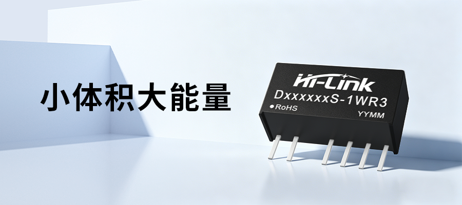

工业控制电力电子领域,电源模块的稳定性、隔离能力与抗干扰特性直接决定整个系统的可靠性。尤其是在变频器、伺服驱动器、电焊机等强干扰环境中,一款“小而稳”的DC-DC隔离电源,往往成为系统长期稳定运行的关键。深圳市海凌科电子推出的D_S(NS)-1WR3系列定电压输入、隔离非稳压输出DC-DC模块,正是为这类严苛场景量身打造的专业选择。
一、产品概述

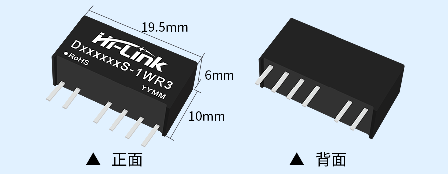

D_S(NS)-1WR3系列是一款功率1W、输入输出电压非对称的小型化DC-DC模块电源。其内部拓扑专门针对IGBT驱动器优化能够在有效降低驱动损耗的同时,提供1500VDC隔离电压,保障高低压侧的安全隔离。
模块采用标准SIP封装,体积小巧,引脚符合国际标准,便于自动化生产与替换。该系列覆盖3.3V、5V、9V、12V、15V、24V等多种标称输入电压,并可输出3.3V、5V、9V、12V、15V、24V等不同电压组合,满足多样化设计需求。
