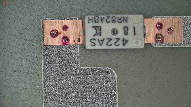

极耳焊接缺陷图

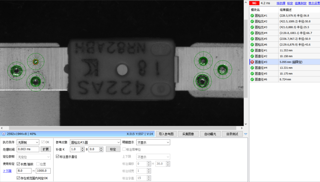

1.光学成像:红外同轴,消除干扰
采用红外同轴光路设计,有效过滤激光焊接产生的烧伤、光斑、反光干扰,让焊点轮廓清晰呈现,解决成像核心难题。
2.精准测量:圆计测功能,尺寸可控
搭载专用圆计测算法,精确测量焊盘直径、焊点大小、焊偏距离,测量精度满足锂电行业严苛标准。
3.AI缺陷检测:模型过滤,全量覆盖

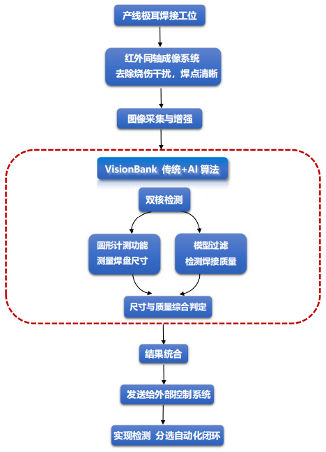

深度融合边缘检测等传统算法与深度学习模型(目标检测+语义分割)。仅需数十张缺陷样本即可训练上线;迁移学习支持相近工艺一键换型。在头部电池厂80m/min产线连续72小时实测:漏检率≤0.01%(共检测12万焊点,漏检1个),过杀率0.5%。
4.产线适配:高速联动,实时闭环
系统实现“检测—纠偏—管控”闭环,不影响产线节拍。数据实时上传MES,支撑全流程追溯与工艺优化。某客户应用后,焊接参数调整响应时间从分钟级缩短至毫秒级,焊偏率降低40%。

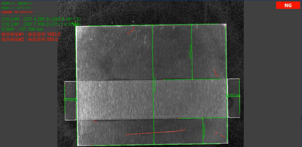

维视智造自研VisionBank系统检测缺陷效果图
方案流程图
