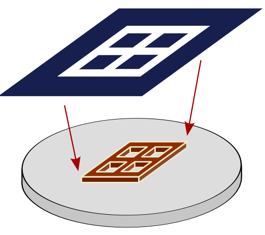

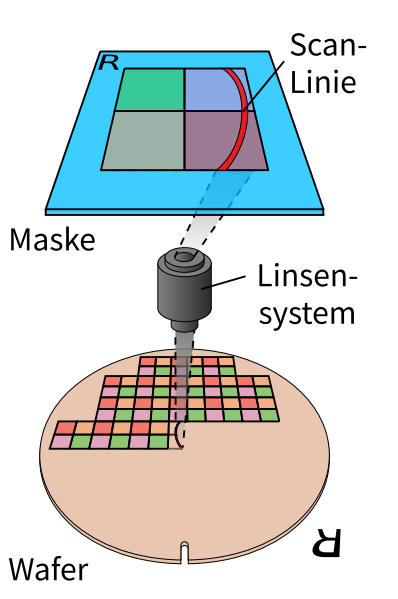

02它怎么“印”出芯片:缩小成像 + 步进/扫描
Reticle更像一枚“邮票”,而不是整片晶圆的“地图”。曝光时,光刻机把这枚“邮票”一次次投到晶圆不同位置,形成重复阵列;这就是“步进重复(step-and-repeat)”或“步进扫描(step-and-scan)”。步进扫描可以理解为:Reticle与晶圆在曝光过程中按严格比例、同步运动,让投影系统像“扫面仪”一样把图形扫过曝光区域。为什么缩小成像重要?因为掩膜上图形更大、更容易加工到足够精度,再由投影光学按倍率缩小得到更小的晶圆图形。Chris Mack给出一个典型工程描述:掩膜常见为6英寸方形熔融石英(Fused Silica)基板,吸收层可为铬(Cr,Chromium)或钼硅(MoSi,Molybdenum Silicide,硅化钼),且常见4X倍率。这里有个常被忽略的“乘法效应”:同一张Reticle会在一片晶圆上曝光许多次,而一片晶圆又会切出许多颗芯片——因此Reticle上的系统性问题,不是影响“一颗芯片”,而可能影响“一整片晶圆的一整批芯片”。这也是为什么掩膜规格、寿命管理、以及缺陷处置会如此严苛。

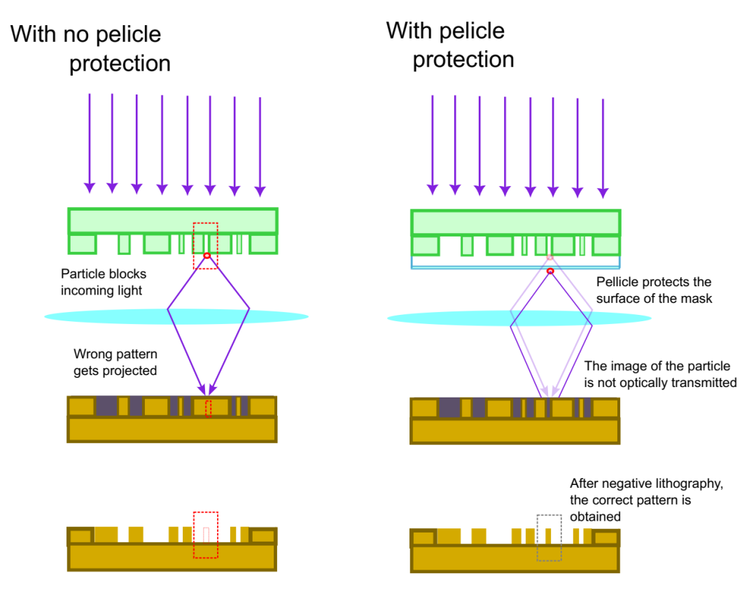

最关键的“配件”是Pellicle(掩膜防尘膜/防尘罩)。它是一层张紧薄膜,距离掩膜图形面通常为毫米级。SPIE对其机理的解释很直白:颗粒落在Pellicle上时,离成像平面有毫米级距离,而先进光刻的焦深DOF(Depth of Focus)往往只有微米量级,因此颗粒会严重离焦、难以打印;同时Pellicle本身也会成为成像系统的一部分,其光学性质需要纳入考虑。在DUV(Deep Ultraviolet,深紫外)里,Pellicle材料要兼顾透过率与耐光;AGC在其材料介绍中提到,Pellicle需要在ArF(Argon Fluoride,氟化氩,193 nm)与KrF(Krypton Fluoride,氟化氪,248 nm)等曝光波长环境下使用,并强调材料的深紫外透过特性。

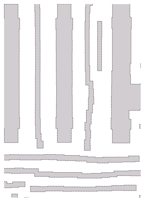

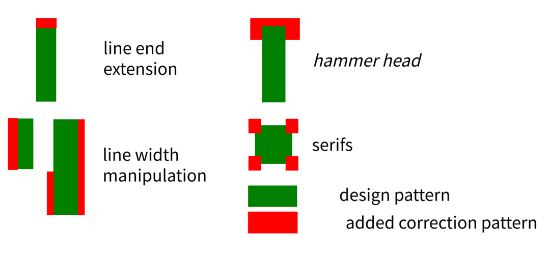

  2. 数据准备:OPC与“让机器能写”的版图处理:版图不是直接写上去就能印好。成像、胶反应、刻蚀都会让线条变形,因此要做OPC(Optical Proximity Correction,光学邻近效应校正):在Reticle上加入辅助结构(例如SRAF,Sub-Resolution Assist Feature,亚分辨率辅助特征)或做边界修正,抵消邻近效应,让最终晶圆图形更接近目标。

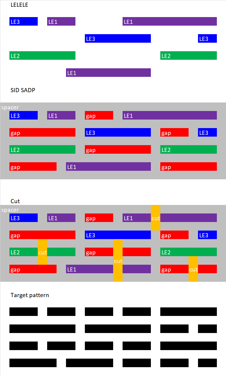

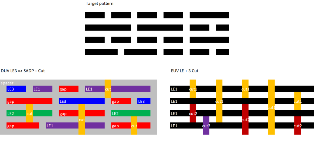

未来的Reticle会越来越像“计算结果”。从OPC到更激进的ILT(Inverse Lithography Technology,逆向光刻技术),掩膜图形会更复杂、更曲线化,只为换取更稳定的晶圆图形与更大的工艺窗口。与此同时,多重图形化(Multiple Patterning)在不少场景仍难避免:当单次曝光无法满足间距要求时,需要把一层图形拆成两次、三次甚至更多次曝光/刻蚀流程。它意味着更多张Reticle、更高的Overlay压力、更复杂的检测与缺陷处置链条。当High-NA EUV推进时,掩膜三维效应与缺陷可印性会更敏感,“掩膜—光学—工艺”的耦合将进一步加深——Reticle不再只是“模板”,更像“硬件+数据产品”的混合体。
