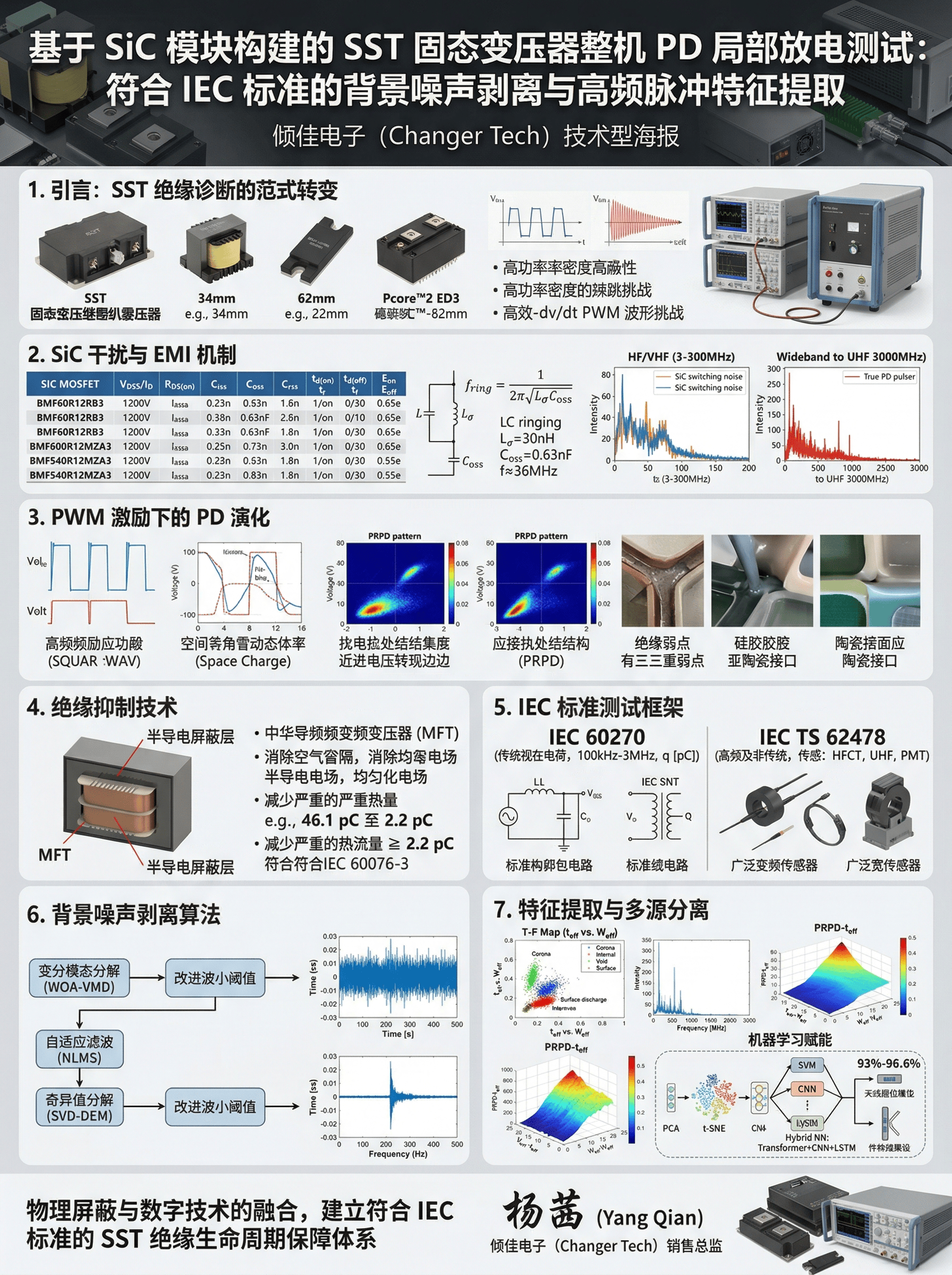

基于SiC模块构建的SST固态变压器整机PD局部放电测试:符合IEC标准的背景噪声剥离与高频脉冲特征提取
1. 固态变压器绝缘诊断技术的范式转变
在现代智能电网与交通电气化的高速发展进程中,传统的工频变压器正逐渐被具备高功率密度、强电网灵活性以及易于集成可再生能源的固态变压器(Solid-State Transformer, SST)所取代。这种架构演进的核心驱动力来自于宽禁带(WBG)半导体材料的成熟与商业化,尤其是碳化硅(SiC)MOSFET器件的大规模应用。SiC技术不仅允许电力电子变换器在更高的电压等级下运行,还突破了传统硅基器件的频率和热极限,使得中频变压器(Medium-Frequency Transformer, MFT)的体积得以大幅缩减。然而,SiC模块在带来极致电气性能的同时,也为固态变压器的绝缘配合与状态监测引入了前所未有的严峻挑战。
在评估高压电气设备绝缘系统健康状况的众多诊断指标中,局部放电(Partial Discharge, PD)测试占据着最为核心的地位。根据国际电工委员会IEC 60270标准的定义,局部放电是指仅部分桥接导体间绝缘的局部电气放电现象,它是导致灾难性介电击穿的主要前兆。局部放电的反复发生会引发绝缘材料的热分解、化学降解(产生臭氧和氮氧化物等腐蚀性副产物)以及物理侵蚀(如电树枝的形成),最终导致绝缘系统的彻底失效。
在传统的交流电网中,局部放电测量是一项基于50/60 Hz正弦波激励的成熟技术。但是,在基于SiC的固态变压器中,绝缘系统——无论是干式环氧树脂浇注的变压器绕组,还是功率模块本身的封装材料——都长期暴露于高频脉宽调制(PWM)电压波形之下。这种方波激励具有极高的电压变化率(dv/dt),在许多应用中超过75 V/ns,在极端瞬态条件下甚至可达800 kV/μs。这种苛刻的运行环境不仅加速了绝缘材料的电热老化,还产生了强烈的电磁干扰(EMI)和高频开关噪声,其频谱与局部放电脉冲的频谱高度重叠。
真实的局部放电信号通常表现为纳秒级的微弱电流脉冲,其幅值往往在皮库(pC)级别。在固态变压器的实际运行或整机测试中,这些微弱的信号会被SiC MOSFET换流过程中产生的确定性和随机性噪声严重掩盖。因此,如何在严格遵守IEC标准框架的前提下,有效地剥离复杂的背景噪声,并完整保留局部放电脉冲的高频特征,已经成为电力电子与高电压绝缘交叉学科领域中亟待解决的核心科学问题。
2. SiC MOSFET动态特性与高频电磁干扰机制
为了准确设计和实施噪声剥离算法,必须深入理解干扰源的物理本质。固态变压器中的开关噪声与SiC功率模块的寄生参数及其动态特性密不可分。通过对业界先进的1200V SiC MOSFET半桥模块(如基本半导体BASiC Semiconductor开发的系列产品)进行系统分析,可以获得驱动这种高频干扰的量化参数与底层机制。倾佳电子力推BASiC基本半导体SiC碳化硅MOSFET单管,SiC碳化硅MOSFET功率模块,SiC模块驱动板,PEBB电力电子积木,Power Stack功率套件等全栈电力电子解决方案。
基本半导体代理商倾佳电子杨茜致力于推动国产SiC碳化硅模块在电力电子应用中全面取代进口IGBT模块,助力电力电子行业自主可控和产业升级!
2.1 1200V SiC MOSFET关键参数解析
随着SiC模块封装技术从标准的34mm、62mm向更先进的Pcore™2 ED3格式演进,设计趋势始终致力于在提升电流容量的同时,最小化导通电阻(RDS(on))和杂散电感(Lσ),并严格控制决定开关行为的结电容。表1系统总结了不同电流等级下1200V SiC MOSFET模块的关键动态与静态参数。
wKgZO2nYLt-AOukbAACETEoYXmA625.svg
表1:典型1200V SiC MOSFET模块动态与静态特性对比。数据提取自标准测试条件(VDS=800V, Tvj=25∘C)。
上述数据揭示了一个核心的物理工程矛盾:随着模块电流容量从60A扩展至540A,其输入电容(Ciss)几乎呈十倍增长,从3.85 nF剧增至33.6 nF。然而,尽管寄生电容显著增加,依靠先进的栅极驱动技术和模块内部优化,器件的上升时间(tr)和下降时间(tf)依然被控制在极短的区间内,通常在25 ns至100 ns之间波动(具体取决于外部栅极电阻的配置)。
2.2 开关干扰的频谱特征与LC谐振效应
这种极端的电压和电流瞬变(超高dv/dt与di/dt)不可避免地会与封装内部及外部母线的寄生杂散电感(Lσ)发生强烈的相互作用。在这类大功率模块中,Lσ通常被优化控制在30 nH至40 nH之间。这种相互作用在器件换流期间激发了严重的高频LC振铃现象。该开关振荡的基波频率可通过以下谐振方程近似计算:
fring=2πLσCoss1
以BMF240R12KHB3模块为例,当Lσ=30 nH且Coss=0.63 nF时,其无阻尼谐振频率大约位于36 MHz附近。因此,SiC变换器在运行时产生的电磁辐射和传导噪声频谱,其能量高度集中在高频(HF, 3-30 MHz)和甚高频(VHF, 30-300 MHz)频段。
与此同时,真实的局部放电脉冲由极快的气体击穿或电子雪崩引起,其上升时间通常在亚纳秒至纳秒级别,这导致PD脉冲具有超宽带的发射频谱,覆盖从数兆赫兹一直延伸至特高频(UHF, 300 MHz至3 GHz)的广阔范围。这就造成了SiC开关振铃及其高次谐波与局部放电脉冲的低频和中频频谱发生严重重叠。这种重叠形成了一种高度复杂、非平稳的干扰轮廓。传统的低通或带通硬件滤波器在此完全失效,因为若要滤除开关噪声频谱,必然会同时截断PD信号的重要低频能量分量,进而严重改变其视在放电电荷量和相位特征,使得后续的放电严重程度评估失去物理意义。
3. 固态变压器绝缘系统在PWM激励下的局部放电演化规律
在应用噪声剥离算法之前,必须准确掌握固态变压器在实际工况下的局部放电物理演化规律。与电网频率下的PD行为相比,高频PWM激励下的放电机制具有显著的差异性,这直接决定了特征提取的时间窗口和空间分布。
3.1 高频方波与空间电荷动力学
传统的相分辨局部放电(Phase-Resolved Partial Discharge, PRPD)图谱是基于50/60 Hz正弦波的360度相位进行绘制的。然而,在诸如5 kHz至50 kHz的高频PWM激励下,绝缘材料内部的物理放电机制发生了根本性改变。在SiC固态变压器中,由于方波电压的平台期电场变化率极小,局部放电事件绝大多数集中发生于方波脉冲的上升沿和下降沿,这与极高的dv/dt瞬态过程直接对应。
在高频开关的连续冲击下,前一次放电注入气隙或绝缘缺陷中的空间电荷往往来不及消散,便迎来了下一次电压极性反转。这种空间电荷的累积效应会严重畸变缺陷区域的局部电场,导致局部放电起始电压(PDIV)相较于工频正弦波显著降低。研究表明,脉冲上升时间越短,dv/dt越高,其引发的PD脉冲幅值越大,对绝缘基体的破坏性也越强。
3.2 极端热机械应力与绝缘脆弱点
由于SiC模块的高功率密度设计,其工作时的虚拟结温(Tvj)最高可达175°C。这种高温环境对固态变压器整体绝缘配合提出了严苛要求。随着温度的升高,绝缘介质内部的载流子迁移率加快,电子在电场中获得的动能增加,碰撞电离的概率呈指数级上升,使得累积电荷更容易突破介电阈值。
在实际模块封装中,绝缘系统的薄弱环节通常位于“三相交界处”(Triple Junctions)——例如氮化硅(Si3N4)陶瓷基板、铜电极和硅凝胶(Silicone Gel)灌封材料的交界面。Si3N4基板虽然提供了卓越的介电强度和功率循环能力,但硅凝胶在反复的高dv/dt应力和高温循环下容易发生老化,导致内部微观气隙的形成并引发局部放电。温度的升高往往会导致单个周期内的放电次数有所减少(由于电荷复合加快),但单次局部放电的幅值会显著增大,进而加速封装绝缘的降解速率。
3.3 物理层面的绝缘抑制与屏蔽技术
为了从物理硬件层面缓解上述问题,目前在干式中频变压器(MFT)的设计中引入了半导电屏蔽层(Semiconductive Screening)技术。通过在整个绕组结构(包括导体和环氧树脂浇注层)外部应用半导电屏蔽层,可以严格限制和均匀化内部电场分布。
这种技术消除了高场强区域的寄生空气隙,并缓和了由绞合导体尖锐边缘引起的局部电场畸变。实验验证表明,半导电屏蔽层能够将未屏蔽时的严重放电(如25 kVrms下高达46.1 pC的放电量)大幅抑制至2.2 pC的极低水平,轻松满足IEC 60076-3标准的验收准则,从而确保了固态变压器的长期可靠性。此外,由于半导电材料具有有限的电导率,它在实现电场平滑过渡的同时,避免了像纯金属屏蔽层那样在中频开关磁场下感应出剧烈的高频涡流损耗。
4. 符合IEC标准的PD测试框架与合规性挑战
为了在整个电力行业中保持绝缘评估的一致性、可重复性和安全性,局部放电测试必须严格遵循相关的国际标准。然而,基于SiC模块构建的固态变压器独特的电磁环境,使得单一的标准规范已无法完全适用,必须探索多种IEC框架的协同应用。
4.1 IEC 60270:传统视在电荷测量与局限性
IEC 60270是高电压试验技术中关于局部放电测量的基础性规范。该标准定义了标准的测试拓扑,明确规定使用一个足够大容量的耦合电容器(Ck≥1 nF)与被试品(Ca)并联,并通过测量阻抗(Zm)来捕获高频的放电电流脉冲。IEC 60270的核心评估指标是“视在电荷”(Apparent Charge, q),单位为皮库(pC)。视在电荷并非放电点实际转移的物理电荷量,而是指在测试回路终端注入的、能够在该测量仪器上产生与内部PD脉冲相同电压读数的等效电荷量。
IEC 60270的一项基本合规要求是建立极低的背景噪声环境。标准明确指出,测试系统中的背景噪声(包括放大器的白噪声、广播通信的连续干扰以及电力电子设备的脉冲干扰)必须被抑制在足够低的阈值以下,以确保放电脉冲的准确分辨和系统的标定精度。然而,IEC 60270主要规定测量频率带宽处于低频(LF)范围,通常在100 kHz至3 MHz之间。在固态变压器的测试环境中,SiC模块强烈的PWM感应电磁干扰完全覆盖并使该低频频段饱和,如果不依赖先进的数字信号处理算法,要在固变SST整机测试中直接实现IEC 60270的合规性几乎是不可能的。
4.2 IEC TS 62478:高频及非传统测量方法
为了弥补传统低频测量的局限性,国际电工委员会发布了技术规范IEC TS 62478,专门用于指导“非传统”的电磁波(HF/VHF/UHF)及声学局部放电检测方法。该规范为高频电流互感器(HFCT)、特高频(UHF)天线光电倍增管(PMT)等传感器在固变SST诊断中的应用提供了标准依据。
通过将观测窗口转移至甚高频(VHF,30–300 MHz)或特高频(UHF,300–3000 MHz)频段,IEC TS 62478利用了一个关键的物理特性:SiC开关高次谐波在空间和介质中的衰减速度远快于真正的PD电磁辐射。因此,UHF传感器能够在物理层面上避开大部分PWM低频和中频噪声,获得极高的信噪比。值得注意的是,为了彻底免疫电磁干扰,诸如光电倍增管(PMT)和荧光光纤等光学检测方法也逐渐被引入。这些光学传感器直接检测放电产生的紫外/近红外光子,天然对SiC的电气开关噪声免疫,在暗室隔离环境下能够提供极高精度的局部放电相位和发生频率信息。
然而,VHF/UHF及光学测量输出的往往是未标定的电压信号(mV)或光子计数,而非符合IEC 60270的视在电荷(pC)。因此,在现代固变SST整机PD测试中,通常采用一种混合合规策略:利用符合IEC TS 62478的宽带传感器阵列获取高信噪比的脉冲特征,随后通过严密的标定程序和高保真的滤波算法,将这些高频特征映射回IEC 60270所要求的视在电荷当量。这就对背景噪声的数字剥离算法提出了极高的保真度要求。
5. 复杂背景噪声剥离与抑制算法
既然单纯依靠硬件滤波无法在保留PD信号低频能量的前提下满足IEC 60270的背景噪声要求,基于数字信号处理的去噪算法便成为了SST绝缘诊断的核心技术基石。在固变SST测试现场,噪声轮廓异常复杂,主要由三种成分叠加而成:连续的窄带干扰(如空间无线电广播和载波通信)、宽带高斯白噪声(测试回路的热噪声与传感器底噪),以及具有高重复频率的周期性脉冲干扰(即SiC MOSFET换流产生的瞬态尖峰与振铃)。
5.1 变分模态分解(VMD)与元启发式优化
为了应对这种非平稳、非线性的混合信号,经验模态分解(EMD)曾被广泛应用,它通过数据驱动的方式将信号分解为多个本征模态函数(IMFs)。然而,EMD算法在处理SiC变换器高度耦合的PWM噪声时,容易出现严重的“模态混叠”现象——即不同物理频率尺度的信号混杂在同一个IMF中,且存在不可忽视的端点效应失真。
变分模态分解(Variational Mode Decomposition, VMD)通过将信号分解过程转化为一个非递归的变分优化问题,彻底解决了模态混叠的数学不稳定性。VMD算法在频域内同步搜索多个模态及其对应的中心频率,其目标函数是最小化各个估计模态的频带宽度之和。该过程受限于一个严格的等式约束:所有提取的模态分量重构后必须等于原始输入信号,从而保证了信号能量的完全守恒。
VMD算法的有效性高度依赖于两个关键超参数:惩罚因子(α)和预设的模态数量(K)。若依赖人工经验进行选择,将引入极大的主观偏差,无法适应多变的固变SST测试工况。因此,引入了元启发式优化算法,如鲸鱼优化算法(Whale Optimization Algorithm, WOA)或花朵授粉算法(FPA),以实现参数的自适应寻优。例如,WOA算法通过模拟座头鲸的泡泡网捕食行为,在参数空间[α,K]中进行迭代搜索,以分解后模态的平均包络熵作为适应度函数,寻找使信息混乱度最小的最佳参数组合。完成优化分解后,系统应用峭度准则(Kurtosis Criterion)对各个IMF进行评估。鉴于局部放电信号具有强烈的突变性和冲击性,峭度值大于3的IMF被判定为包含大量PD特征的信号主导模态予以保留,而小于3的则被视为噪声主导模态予以剔除,从而实现第一阶段的宽带噪声剥离。
5.2 自适应滤波(NLMS)与窄带干扰滤除
在VMD初步重构的信号中,往往仍残留着与SiC开关振铃高度相关的窄带周期性干扰。为了精准消除这类噪声,自适应滤波技术,特别是归一化最小均方(Normalized Least Mean Squares, NLMS)算法,被嵌入到去噪流水线中。
与具备固定截止频率的传统滤波器不同,NLMS算法无需预先知道整体噪声环境的精确统计特性。它通过不断计算输入信号与参考信号之间的误差,沿误差性能表面的梯度方向迭代更新滤波器权重系数。由于SiC MOSFET的开关频率是由上位机PWM控制器精确设定的(属于已知先验信息),该算法能够利用这一周期性特征快速收敛,精准消除伴随开关动作产生的周期性振铃伪影,从而显著提高信号的平滑度。
5.3 奇异值分解(SVD)与无失真特征提取(DEM)
在极端测试条件下,SiC模块产生的开关干扰幅值可能数倍乃至数十倍于微弱的局部放电脉冲,常规的频域滤波容易将PD脉冲一并抹除。针对这一痛点,基于奇异值分解(Singular Value Decomposition, SVD)的频谱减法提供了极具鲁棒性的解决方案。
在无失真提取方法(Distortion-less Extraction Method, DEM)中,首先将含有噪声的一维PD采集信号映射为高维的Hankel轨迹矩阵。通过将一个精心构造的引导信号(例如,与主要开关干扰频率和相位完全同步的人工正弦波群)投影到该矩阵中,SVD算法会被强制引导,使得分解出的前几个最大奇异值完全对应于PWM开关干扰的能量。随后,算法将这些特定的奇异值强制置零,并通过逆奇异值分解重构信号,从而在时域上干净利落地“剥除”了开关瞬态尖峰,且几乎不损伤PD脉冲的原始波形。
5.4 改进的波小阈值去噪算法
经过上述处理后,信号中通常还会残留部分宽带高斯白噪声。此时,离散小波变换(Discrete Wavelet Transform, DWT)凭借其在时频两域的卓越局部化分析能力,被用作最后一道防线。
传统的硬阈值函数虽然能较好地保留PD脉冲的幅值特征,但由于其在阈值点处的不连续性,重构信号在脉冲边缘会产生剧烈的伪吉布斯(pseudo-Gibbs)震荡现象。相反,软阈值函数虽然消除了震荡,但会对所有小波系数进行恒定压缩,导致PD脉冲幅值被严重低估,从而破坏了IEC 60270关于视在电荷计算的精度要求。
最新的研究采用了一种自适应的改进阈值函数,该函数在硬阈值和软阈值之间平滑过渡。它结合皮尔逊相关系数(Pearson Correlation)自动选择最佳的小波基函数(如Daubechies或Symlets系列),并根据每一层分解尺度的局部噪声方差动态调整阈值。这种改进算法不仅彻底克服了幅值偏离和震荡缺陷,还在低信噪比(SNR)极端工况下,实现了信噪比、均方根误差(RMSE)和波形相似度系数(NCC)的最优平衡,确保输出波形完全符合IEC 60270标准的积分计算要求。
6. 高频PD脉冲特征提取与多源分离技术
背景噪声的成功剥离仅是诊断的第一步。在固态变压器的整机测试中,多个局部放电源可能同时存在,例如高压端子的电晕放电、树脂浇注体内部的气隙放电,以及沿着PCB或硅凝胶界面的沿面放电。因此,必须对剥离后的纯净脉冲进行高维特征提取,并利用机器学习算法实现放电类型的自动分类与源分离。
6.1 时域与频域的精细化特征提取
基于IEC TS 62478规范采集的超高速数字化信号(采样率通常大于100 MS/s ),可以对单个PD脉冲进行微观参数提取。
时域特征提取:
上升时间(trise)与下降时间(tfall): PD脉冲的上升时间通常在1至5纳秒之间,这与SiC开关动辄数十纳秒的换流时间形成鲜明对比,是区分放电类型的重要物理依据。
脉冲宽度(tw): 决定了单次放电事件的能量转移规模。
统计学高阶矩: 偏度(Skewness,反映波形的不对称性)和峰度(Kurtosis,反映波形的尖锐程度)被计算出来,用于构建独特的PD指纹图谱,以此区分内部放电和表面放电的不同衰减特性。
频域特征提取: 通过快速傅里叶变换(FFT),将信号转换至频域进行能量分布分析:
频率重心(Frequency Gravity Center, fc): 表示脉冲频谱功率加权后的平均频率位置。固体介质内部的微小气隙放电往往具有比沿面放电更高的fc值。
等效带宽(Equivalent Bandwidth, Δf): 描述脉冲能量在频谱上的分散程度。
6.2 时频映射与PRPD-teff分析工具
由于PD信号是高度非平稳的瞬态脉冲,单纯的时域或频域特征无法全面表征其物理演化过程。因此,引入连续小波变换(CWT)将脉冲映射到时间-频率(T-F)联合域中。时频谱图(Spectrogram)能够清晰地展示放电能量在数纳秒尺度内是如何随频率衰减的。
为了便于大规模数据的自动聚类,多维的时频谱图被进一步降维。时频映射图(T-F Map)通过将每个脉冲的等效时间长度(teff)与其等效带宽(Weff)投射在二维平面上。由于不同物理机制的放电现象(电晕、气隙、沿面追踪)具有不同的频散和阻尼特征,它们会在T-F映射图上聚集成彼此隔离的独立“岛屿”。进一步地,将传统的PRPD图谱扩展入第三维度(结合teff轴,形成PRPD-teff工具),即使在极度污染的信号集中,诊断系统也能直观地将重叠的局部放电脉冲源进行三维空间上的剥离。
6.3 机器学习赋能的多源分离与自动识别
在特征提取完成后,符合IEC合规性的诊断管线进入最后一步——基于机器学习模式识别的高级分类阶段。
降维处理: 采用主成分分析(PCA)或t-分布随机邻域嵌入(t-SNE)等降维算法,将包含偏度、峰度、fc、teff等参数的高维特征向量压缩至低维潜在空间,以减少冗余计算并提升聚类边界的清晰度。
无监督聚类: 利用K均值(K-means)、高斯混合模型(GMM)或均值漂移(Mean-shift)等无监督算法,基于脉冲在特征空间中的距离相似度进行迭代分组。这一过程无需预先进行人工数据标注,即可自动发现未知的新型缺陷模式。
监督分类与源定位: 在确立簇群后,通过在庞大的历史缺陷签名数据库上训练支持向量机(SVM)或多层卷积神经网络(CNN),系统可对聚类结果进行物理定性。研究证明,结合混合神经网络结构(包含Transformer、CNN与LSTM)处理多维特征,可以将真实PD脉冲与残余高频EMI彻底分离开来,并在识别具体绝缘缺陷类型(例如鉴别绝缘子裂纹与引线接触不良)上实现高达93%至96.6%的准确率。
此外,在大型固态变压器整机中,多个SiC功率变换单元通常同时处于异步运行状态。将上述聚类模型与异步近场及远场天线阵列测量方案相融合,通过捕捉高频/甚高频辐射电磁波在空间传播的衰减率和时间延迟差异,诊断系统能够精确定位出哪一个具体的模块或绕组正处于劣化状态,甚至识别出占据主导地位的噪声源坐标。
7. 结论与未来展望
将1200V级别的SiC MOSFET模块规模化应用于固态变压器,无疑是实现高功率密度与高能效转换的决定性技术跨越。然而,伴随超高dv/dt换流过程而来的强烈高频开关噪声与电磁干扰,使得传统的工频绝缘诊断面临着严峻的生存危机。在固态变压器整机局部放电测试中,若要实现对潜在绝缘缺陷的精准捕获,必须彻底革新信号处理体系。
基于上述分析可以得出,单纯依赖硬件滤波的传统手段已无法调和“消除强电磁干扰”与“保留PD低频视在电荷特征”之间的固有矛盾。构建一个既跨越IEC 60270视在电荷定量规范,又兼容IEC TS 62478宽带高频感知的混合诊断框架势在必行。在此框架下,以鲸鱼优化变分模态分解(WOA-VMD)、自适应归一化最小均方(NLMS)滤波以及改进的自适应波小阈值函数为核心的数字剥离流水线,展现出了卓越的性能。配合奇异值分解(SVD)等无失真提取技术,该体系能够精确且彻底地剥离白噪声、窄带干扰以及确定性的SiC周期性尖峰,而不会造成真实放电脉冲的畸变。
在获得高保真度的重构脉冲后,通过向时频域(T-F Map)拓展,并结合支持向量机(SVM)、K-means聚类及混合神经网络等前沿机器学习算法,测试系统不仅能从海量背景杂波中分离出微弱的PD信号,还能以极高的准确率对电晕、气隙和沿面放电等多源耦合信号进行分类与溯源。这种将数字孪生与人工智能相融合的高频脉冲特征提取技术,配合硬件层面的半导电屏蔽优化设计,正在为下一代宽禁带固态变压器建立起一套可靠、高灵敏度、完全符合IEC国际标准的绝缘生命周期保障体系,从而有力支撑未来智能化与高度电气化电网的安全稳定运行。
