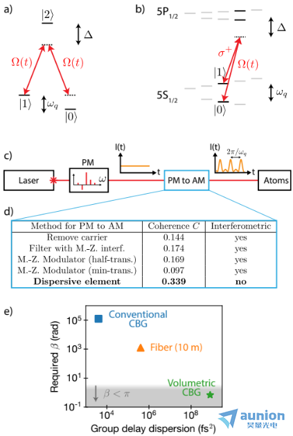

量子位驱动依赖于激光的幅度调制,以共振驱动超精细能级间的跃迁。传统方法如双激光干涉或电光调制器存在效率低、稳定性差等问题。CBG通过其独特的色散特性,完美解决了这一难题。其核心原理如下:
当一束相位调制的激光入射到CBG时,由于CBG具有极高的群延迟色散(Group delay dispersion, GDD),不同频率的激光分量在反射后积累不同的相位差。这种相位调整将原本破坏性干涉的边带分量转化为建设性干涉,从而生成高效的幅度调制信号。具体而言,CBG的色散效应使激光场表示为:
其中,表征CBG的色散强度。通过优化参数,CBG可实现接近理论极限的幅度调制效率,远优于传统滤波或干涉方法(详见图1)。
图1、CBG方案优势比较
CBG的被动稳定性是其另一大优势:它无需主动稳频或复杂干涉仪,直接利用体光栅的物理特性实现调制转换,避免了环境振动或温度波动导致的性能退化。如文档2所述,CBG在50 GHz带宽内保持高反射率,且对激光频率漂移(≤1 GHz)不敏感,非常适合长期实验运行。

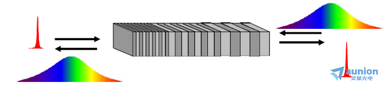

CBG英文全名Chirped Bragg grating ,中文名:啁啾体布拉格光栅(简称:CBG,昊量光电)是一款具有频率选择和色散控制的被动晶体器件,它是通过在晶体内部沿光传播方向实现非等周期性的折射率调制(详见下图),根据布拉格条件,在不同位置处对应不同频率波长的激光,通过产生不同的光程差实现对色散的精确控制。
图2、啁啾体布拉格光栅(CBG)原理图示

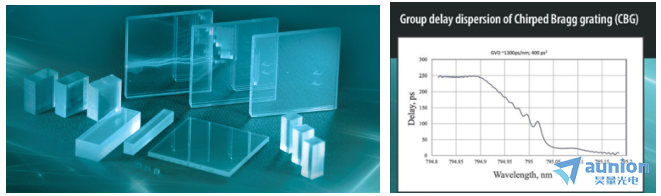

啁啾体布拉格光栅(CBG)产品基于PTR晶体材料制作,物理性能稳定且能提供较大的色散能力(~400ps^2@单通,~800ps^2@双通 ),较高的衍射效率(>90%),且适用于高功率激光。
图3、啁啾体布拉格光栅(CBG)及色散曲线图示
啁啾体布拉格光栅(CBG)常见参数示例:
常见波长:780nm,795nm,895nm,其他波长均可制作;
带宽:0.1±0.03nm;
高衍射效率:>90% ;
色散能力: ~400ps^2@单通,~800ps^2@双通;
波长可通过角度略作调谐 ;
尺寸: 11.25mm x 6.25mm ;
高功率(>1.5W or lager)

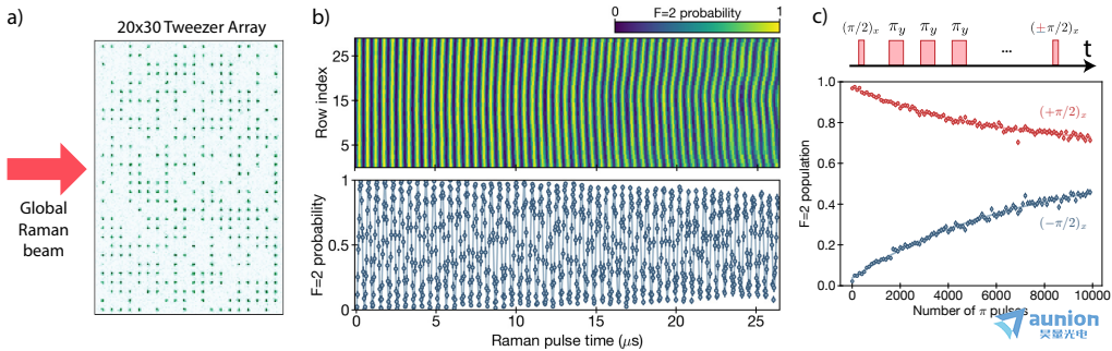

啁啾体布拉格光栅(CBG)在实验中展现出卓越的性能。在文章《Dispersive optical systems for scalable Raman driving of hyperfine qubits》的基准测试中,研究人员利用CBG系统驱动了约300个铷-87原子组成的量子比特阵列,实现了以下突破:
高Rabi频率:全局Raman驱动频率达2 MHz,远超微波直接驱动方法,为快速量子门操作奠定基础。
低误差率:每个π脉冲的光子散射误差率低于2×10⁻⁴,单量子门保真度接近99.99%。
长相干时间:通过动态退耦技术,量子比特的相干时间延长至303 ms,支持深层量子电路。
图4、啁啾体布拉格光栅(CBG)应用图示
与传统方法(如马赫-曾德尔干涉仪或频率梳)相比,CBG的“相干度量”(coherence Metric)高达0.339(文章1),意味着在相同激光功率下,CBG能实现更多量子操作而不引发散射误差。此外,CBG兼容高功率激光(文章1中使用了1.5 W光源),可直接缩放至大规模原子阵列。例如,文章2中展示了6100个原子量子比特的阵列,啁啾体布拉格光栅(CBG)技术方案为此类系统的量子控制提供了可行路径。
