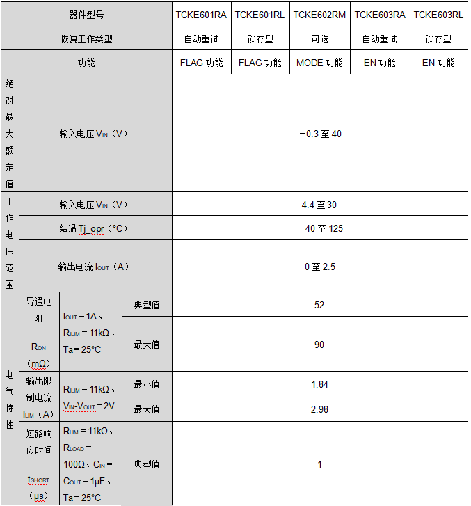

中国上海,2025年12月9日 ——东芝电子元件及存储装置株式会社(“东芝”)今日宣布,在其支持多种供电线路保护功能的电子保险丝/熔断器(eFuse IC)产品线中新增五款40V“TCKE6系列”产品——“TCKE601RA”、“TCKE601RL”、“TCKE602RM”、“TCKE603RA”和“TCKE603RL”。五款新产品于今日开始支持批量出货。
全新的TCKE6系列产品不仅具有类似于标准物理熔断器的短路保护功能,还集成了物理熔断器 ^[1]^ 不具备的电流限制和过压保护功能——当电路中的某一点发生过流或过压时,这些特性有助于防止过大的电流或电压施加到后续的IC上。eFuse IC一大优势是内置了过热保护功能,当电路产生严重过热或意外短路的现象时,可通过立即关闭eFuse IC来保护后续电路。eFuse IC的另一个优势在于简化电路设计。通过将多种保护功能集成到单个器件中,eFuse IC减少了对分立组件的需求,从而能够以更少的部件数量和更小的封装尺寸实现更紧凑、更高效的设计。
TCKE6系列产品的额定电压为40V,支持4.4V至30V的宽输入电压范围,使其适用于5V、9V、12V和24V系统等电源管理应用。52mΩ(典型值)的低导通电阻降低了运行时的功耗,有助于提高效率。TSOP6F小型封装(2.9mm×2.8mm(典型值)),有助于减小电路板尺寸。这些eFuse IC适用于包括工业设备和消费类设备在内的广泛应用。
TCKE6系列包括配备了FLAG功能的产品(用于检测并报告异常情)以及配备了EN(使能)功能的产品(用于控制eFuse IC运行)。自动重试型(eFuse IC自动恢复电路)和锁存型(通过外部信号触发恢复)。此外,其中一款产品不包含FLAG或EN功能,但支持通过外部信号在自动重试和锁存模式之间进行模式切换。这种灵活性使用户能够根据其系统要求和设备尺寸选择最合适的产品。

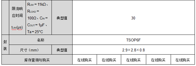

  • 最大输入电压:VIN(最大值)=40V
  • 低导通电阻:Ron=52mΩ(典型值)(IOUT=1A)
  • 输出短路响应时间:tSHORT=1μs(典型值)
  • 简单的功能配置:过流保护、过热保护、短路保护和转换速率控制
  • 低高度/小型封装:TSOP6F(2.9mm×2.8mm(典型值),厚度=0.8mm(典型值))
主要规格:
(除非另有说明,Ta=–40°C至125°C,VIN=24V)
