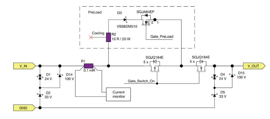

典型应用电路
原理图

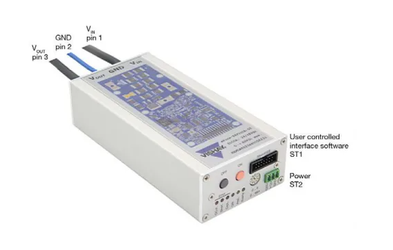

引脚配置

  1. 快速保护机制
    通过背对背配置的10个并联MOSFET(5×SQJQ184E),配合Vishay WSLP3921 100μΩ分流电阻进行持续电流监控。当检测到过流时,可在2μs内快速切断电流路径,有效保护电池组和用户安全。
  2. 智能预充电系统
    采用单MOSFET(TR11)串联厚膜电阻(R2)的方案,实现两级预充电保护:
  • 第一级(25ms):检测短路条件,通过10Ω电阻限制冲击电流至2.2A(24V输入时)
  • 第二级(300ms):检测负载电容,防止过大电容导致冲击电流

    支持前端面板物理按钮控制、旋转开关手动设置电流限制(0-99A,步进11A),以及基于Web浏览器的用户控制界面软件,可实现1A分辨率的精确电流设置。

功率路径设计‌:
  • 输入输出端配备双向XMC7K24CA TVS二极管,结合5KASMC33A压敏电阻实现57V standby电压和63.4V-70.7V击穿电压范围
  • 采用标准双面四层PCB(144mm×60mm),每层覆铜70μm
  • VIN/VOUT采用16mm²电缆配M8螺钉环端子,GND采用4mm²电缆配M4环端子
控制系统核心‌:
  • ST1连接器支持I2C DAC(MCP4725A2T-E/CH)实现数字电流限制设置
  • 16位I2C I/O扩展器(PI4IOE5V6416Q2LEX)负责状态读取和设备控制
  • 16位SPI ADCADS8867IDGSR)配合8通道多路复用器实现多参数监测
