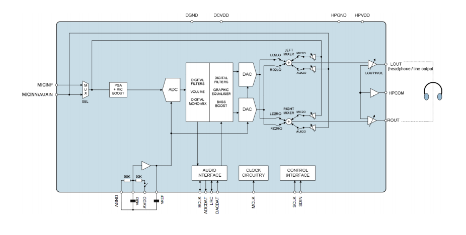

数字音频编解码器DAC输出信号首先进入模拟混频器,模拟输入和post-ALC信号也会被添加到该混频器。此混音可在线和耳机输出。
框图:
wKgZO2lCFP2ANJjqAAD1oCg3jiw756.png框图
