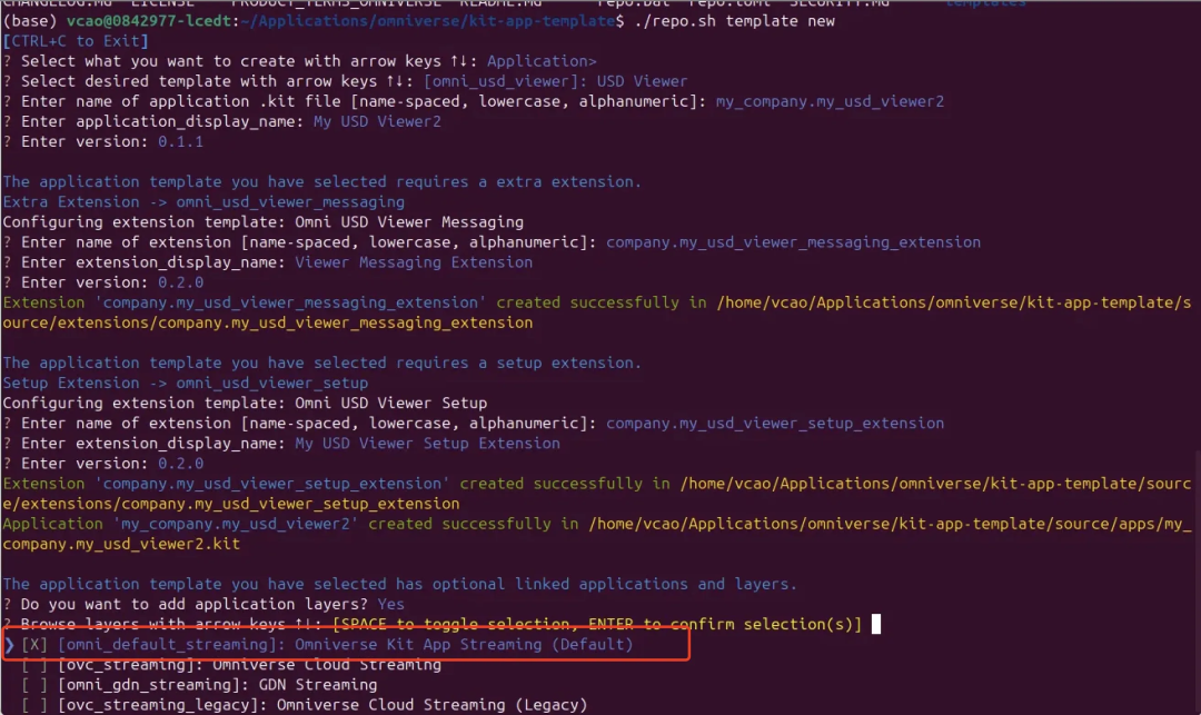

4. 安装 Kit 的 App Streaming(参考 2 中的链接完成)
通过 repo.sh 命令安装 App 和 Container
./repo.shtemplatenew
在添加 layer 的时候 default 一定要选第一个,需要按住空格

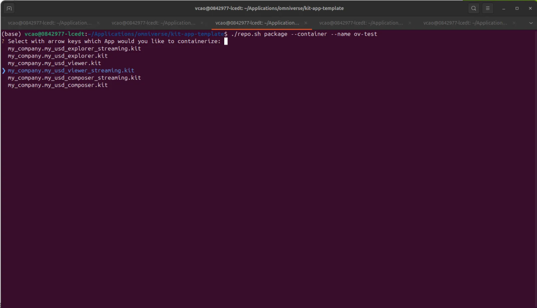

Create Image:
./repo.sh package –container –name <自定义容器名称>
- 选择带有 Streaming 的 Kit 进行打包

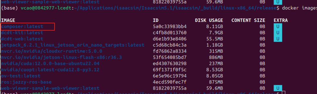

5.Docker images
查看 images 是否已经存在。

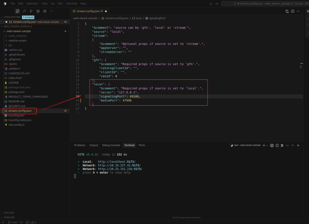

在最新的前端中 stream.config.json 修改配置文件
- 修改 ip 地址
- 添加 udp / tcp 端口
- 输入 npm run dev -- --host

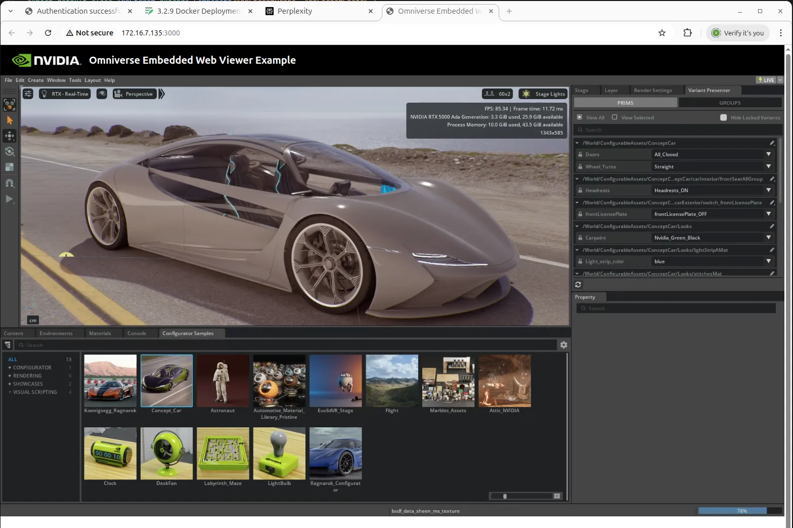

使用网络可达的电脑打开网页输入网址
基于 Docker 使用 Container 部署的 NVIDIA Omniverse 推流方案已就绪。
