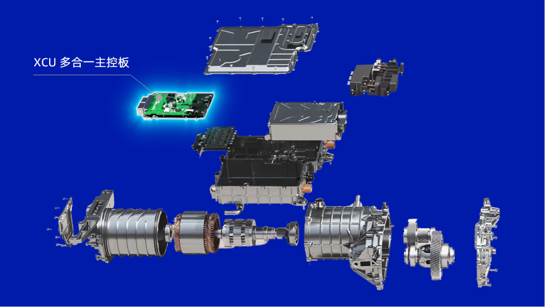

架构创新:从"功能孤岛"到"中央大脑"
XCU 将传统分散的整车控制器、热管理控制器、网关、电机控制器等多个独立单元,集成在一块硬件平台上,同时也可为车载充电机(OBC)、DC/DC 转换器等提供引导电路。未来还可进一步集成部分电池管理系统的核心算法,减轻电池包内单片机的算力负担。相较于传统依赖 CAN 总线通信的方式,XCU 采用高速片内通信,响应更快、可靠性更高,并大幅简化了线束布局与整车装配流程。
降本增效与安全并重
XCU 通过一颗英飞凌AURIX TC3x系列主控芯片替代多个独立控制器,显著减少了芯片数量与控制器壳体,降低了硬件成本和故障率,散热管理也更为简洁高效。在成本优化的同时,安全性并未妥协——其主控芯片支持最高 ASIL D 功能安全等级,在加速踏板、电机控制等关键环节均配备硬件冗余设计,并可对核心参数进行实时监测与分级预警,确保行车安全处于可控状态。
