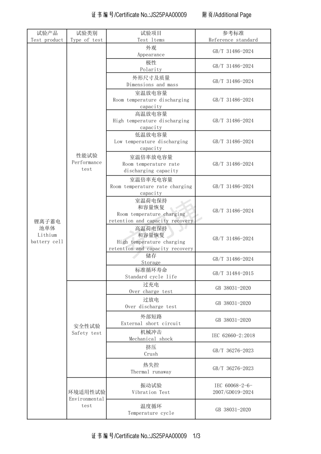

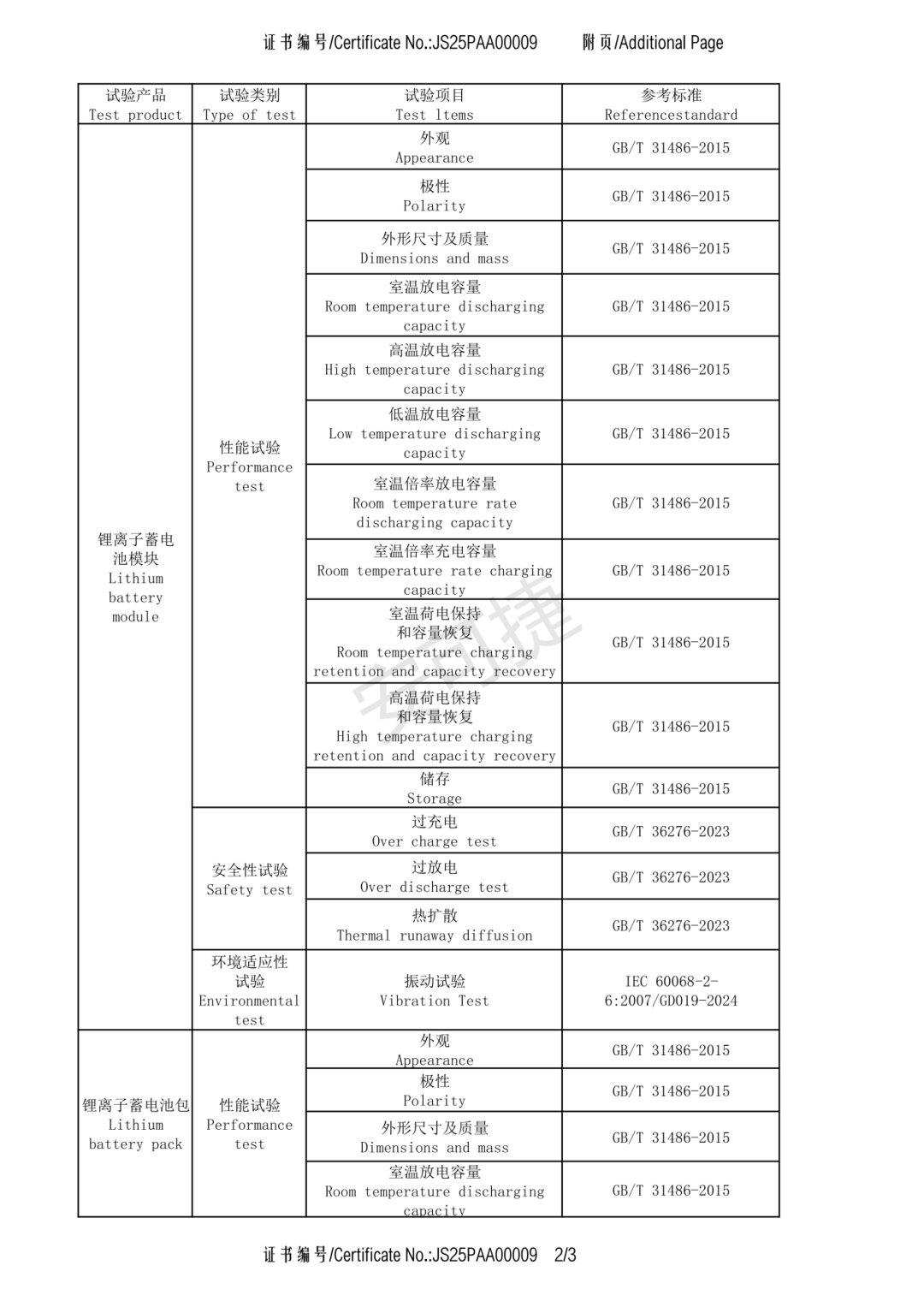

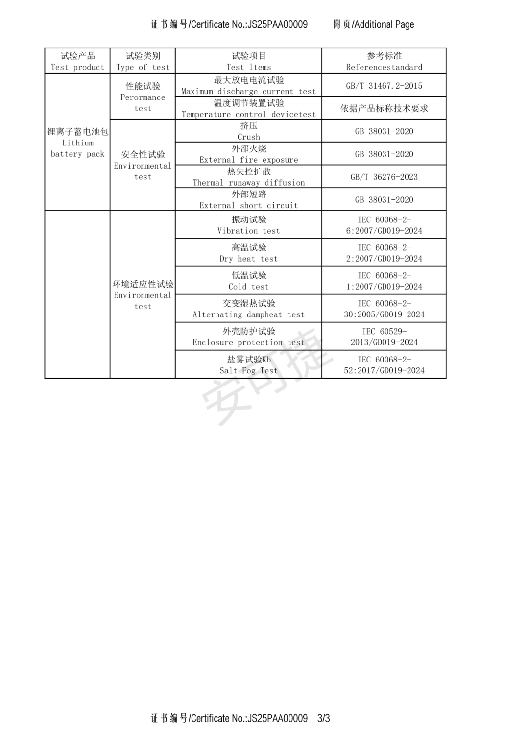

认可试验范围
船舶用锂电池(电池单体、电池模块、电池包)
性能试验
安全性试验
环境适应性试验

核心检测项目与标准体系(锂电池)
我们依据CCS接受的国内外最新标准开展测试,确保测试技术与国际接轨,报告权威有效:
