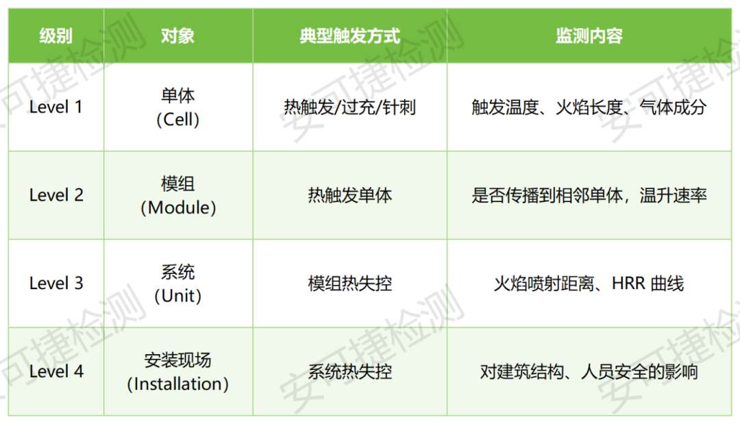

四级测试详解
UL 9540A 分为四个层级,每一级的目标是观察热失控是否会向上一级结构传播。
数据采集与评价重点
UL 9540A 并不是只看有没有起来,还会全方位采集数据:
触发温度(例如 NMC 单体 180℃、LFP 单体 230℃)
火焰喷射距离 & 持续时间(影响安全间距)
有毒气体种类与峰值浓度(HF、CO、NOx 等)
热释放速率曲线(HRR)(直接影响消防系统设计)
传播延迟时间(给保护动作争取时间)
这些数据最终会输入 UL 9540 和 NFPA 855,用来计算安全间距和消防策略。

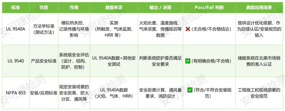

与 UL 9540 / NFPA 855
技术衔接
UL 9540是系统安全标准,UL 9540A提供数据支持,不直接给Pass/Fail
NFPA 8559540A数据来计算安装场景的安全距离(火焰喷射、气体浓度)。
有些低容量系统只需做到Module Level,而大型户外系统通常需要Installation Level
