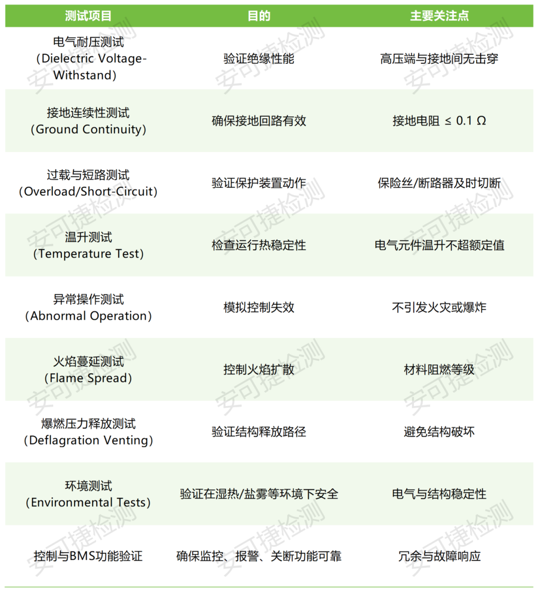

02标准核心
ANSI/CAN/UL 9540 是一个系统级标准,与UL 1973(电池)、UL 1741逆变器) 等部件级标准配套使用,旨在确保储能系统在设计、制造、安装运行过程中的整体安全性,主要关注:
电气安全
绝缘、防触电、过电流保护
接地要求
热安全
防止电池热失控扩散
冷却与温控系统冗余设计
火灾与爆炸防护
火焰蔓延控制
爆燃压力释放路径
控制与监测
BMS 保护策略
故障检测与紧急关断
安装与维护可行性
接入点安全
标识与警告标签

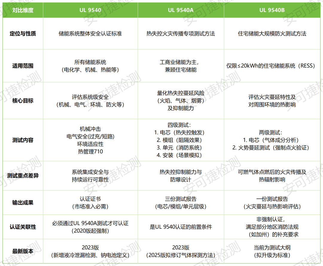

04UL9540/UL9540A/UL9540B区别67faa208-bea1-11f0-8ce9-92fbcf53809c.png
