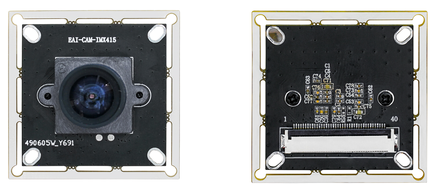

EASY EAI Nano-TB默认搭配IMX415单目摄像头。同时配有一根0.5mm间距的40pin FPC反向线
反向线:两端的蓝色标识不在同一侧面。
同向线:两端的蓝色标识处于同一侧面。

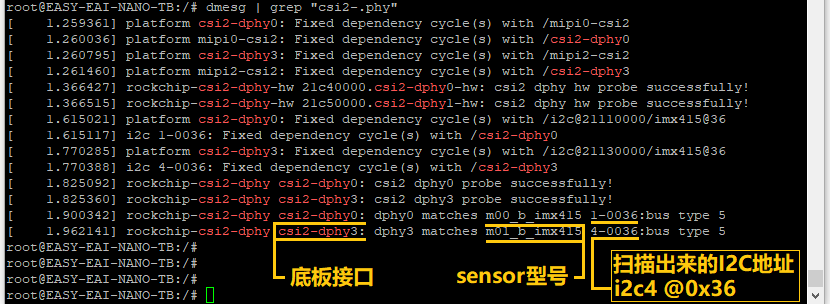

可以通过dmesg命令,检查MIPI-CSI2接口模块是否正常工作。
dmesg | grep "csi2-.phy"
摄像头正常挂载的情况如下所示。可以看到:
在dphy0接口上有一个sensor型号为:imx415的摄像头,MIPI-CSI2地址为:1-0036;
在dphy3接口上有一个sensor型号为:imx415的摄像头,MIPI-CSI2地址为:4-0036。
当没能出现目标camera节点时,就需要检查FPC排线是否正常连接,请检查排线的连接是否与“1.3接线说明”一致。

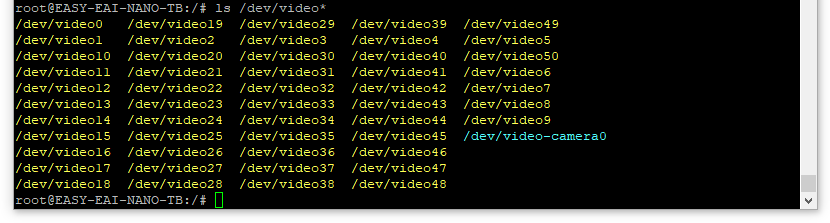

1.5 寻找可用的设备节点
rockchip平台,一个MIPI-CSI接口会对应20多个video节点(设备树定了就会生成这么多个),如下图所示。
注意:CSI0并不一定是对应着video0~24,这个要根据设备树的实际情况对应生成。
而且MIPI-CSI camera对应的节点,会在修改内核设备树的时候固定下来(即:内核配好了MIPI-CSI Camera个数,无论MIPI-CSI摄像头是否有接上,它的video节点情况都是不会根据MIPI-CSI Camera的接入情况而【动态】改变)。

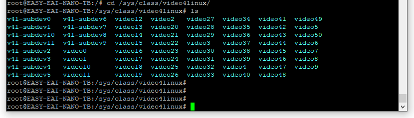

因此,用户需要找到这些节点所对应的描述信息是什么。Linux的v4l2框架会把这些节点的描述信息统一放在/sys/class/video4linux/目录下,如下图所示。
随便进入一个描述,如video22。

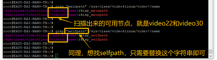

通过cat命令,可以用查看这个name的内容是什么。rockchip芯片定义:如果这个name是mainpath或者selfpath。则这个“video22”就是可用节点。
在终端任意目录执行下面这条命令,可以快速扫描所有的节点的“name”描述。
grep "mainpath" /sys/class/video4linux/video*/name
因此,/dev/video22和/dev/video23都是MIPI-CSI0的可用节点。

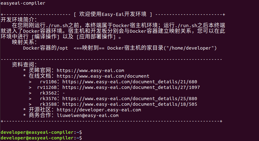

2.1 开发环境准备
如果您初次阅读此文档,请阅读《入门指南/开发环境准备/Easy-Eai编译环境准备与更新》,并按照其相关的操作,进行编译环境的部署
在PC端Ubuntu系统中执行run脚本,进入EASY-EAI编译环境,具体如下所示。
cd ~/develop_environment
 ./run.sh

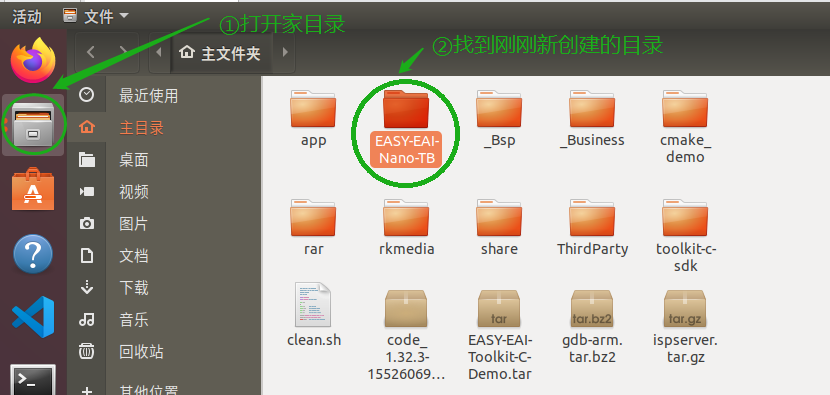

首先,在虚拟机后台终端,执行以下命令,创建外设单例源码管理目录:
cd /opt
mkdir -p EASY-EAI-Nano-TB/demo

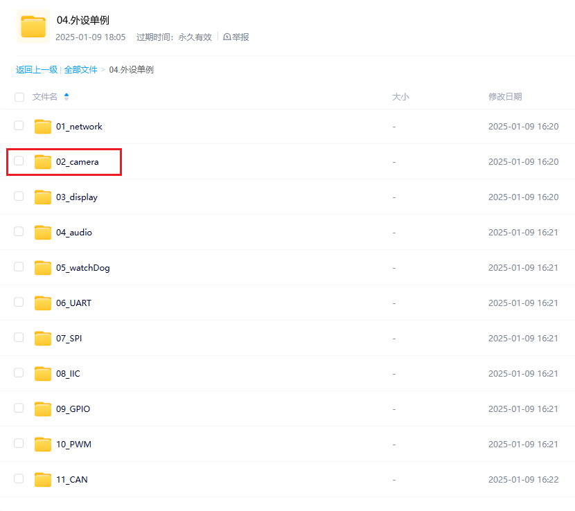

首先,到【百度网盘】上下载相关的单例程序:
链接:https://pan.baidu.com/s/1Br608Hiff2Xs65PzWO_qWQ?pwd=1234
提取码:1234

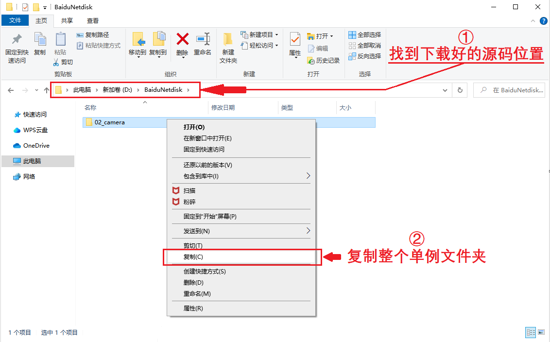

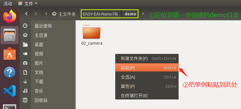

比如把单例程序下载到:此电脑\D:\BaiduNetdisk (无规定,用户可自主选择),如下图所示。
再将下载好的单例复制进入虚拟机的文件系统,过程如下图所示。

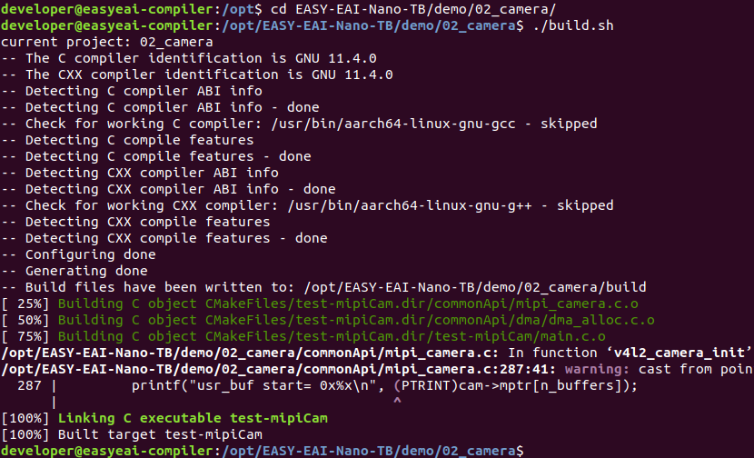

最后,进入到对应的例程目录执行编译操作,具体命令如下所示:
cd EASY-EAI-Nano-TB/demo/02_camera
./build.sh

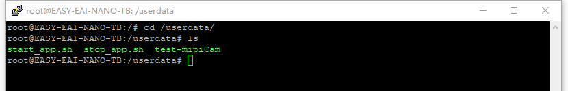

通过串口调试或ssh调试,进入板卡后台,定位到例程部署的位置,如下所示:
cd /userdata
运行例程命令如下所示:
./test-mipiCam 22

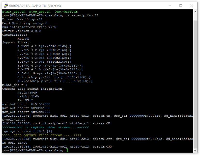

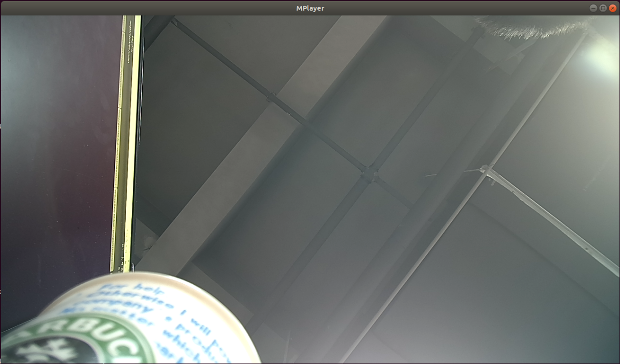

2.4 运行效果
执行效果如下所示。

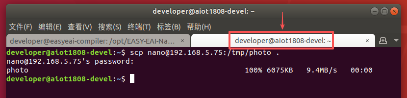

例程运行完之后,会在/tmp目录下得到一张photo图片。回到虚拟机里,新开一个终端窗口,通过scp命令把图片拷回来:
然后把photo用mplayer命令播放出来,如下所示。
mplayer -demuxer rawvideo -rawvideo w=1920:h=1080:format=bgr24 photo -loop 0
例程默认分辨率为1920x1080,故w和h的参数对应填入1920和1080。当出现图片异常时,说明分辨率等不太对应于手头的摄像头,所以需要调整mipicamera_init()的分辨率,例如1280x720。命令执行如下所示。

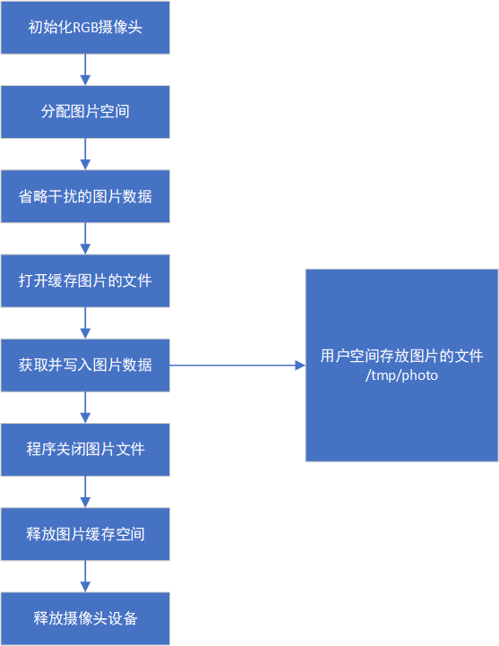

示例代码路径为:02_camera/test-mipiCam/main.c。MIPI Camera API的测试案例代码逻辑流程如下所示:

其中mipicamera_init(),mipicamera_getframe(),mipicamera_exit()是对v4l2接口调用的易用化封装。具体实现于02_camera/commonApi/mipi_camera.c
