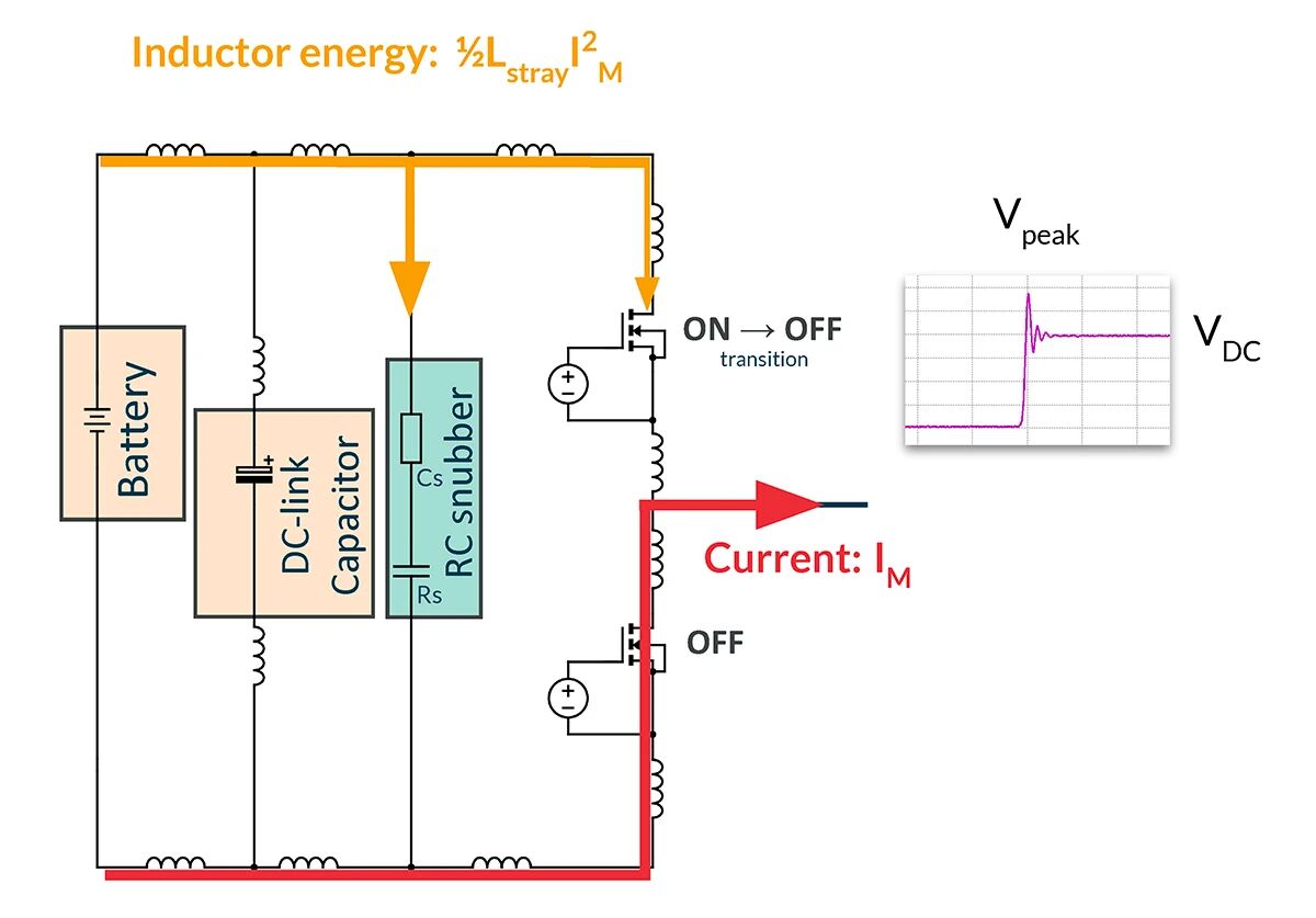

技术障碍:寄生效应与振铃功能
根本性的挑战源于开关速度与杂散电感之间的相互作用。
示意图 - 缓冲器工作原理
1电压尖峰 (Vpeak):快速开关的电流与模块布局(如母线排、端子、直接铜键合DCB走线)中固有的寄生电感(Lstray)相互作用,依据以下公式会产生较大的电压峰值:
过高的伏峰值(Vpeak)迫使工程师设计具备更高击穿电压的MOSFET,以避免灾难性故障,而这往往要以牺牲性能或增加成本为代价。
2寄生振铃:功率模块电路通常采用半桥拓扑,在开关过程中会形成一个固有的RLC谐振电路。由于内阻(R)和电容(C)极小,该电路处于高度欠阻尼状态。这会导致高频、持续的寄生振铃,进而产生电磁干扰(EMI)和功率损耗。
解决方案:一体式高压硅RC缓冲器
迈来芯引入了一种单片集成的高电压硅基RC缓冲器MLX91299 。与通常散热不佳且可靠性欠佳的大型分立陶瓷组件不同,该解决方案将电阻和电容组件集成到一个紧凑的单晶硅裸片中。
工作原理:RC缓冲器通过在换相回路中引入尺寸合适的电阻(RS)和电容(CS)来解决RLC振铃问题。
1电容功能:电容(CS)能够存储电感能量 (½ L IM²),否则这些能量会以电压过冲的形式被破坏性释放。能量平衡要求:
2电阻功能:电阻(RS)起到阻尼器的作用,将存储的能量转化为可控制的热量。为实现有效阻尼 (ζ > 0.5),电阻值必须满足:
此外,缓冲器的设计要确保能为下一个开关周期快速复位:
