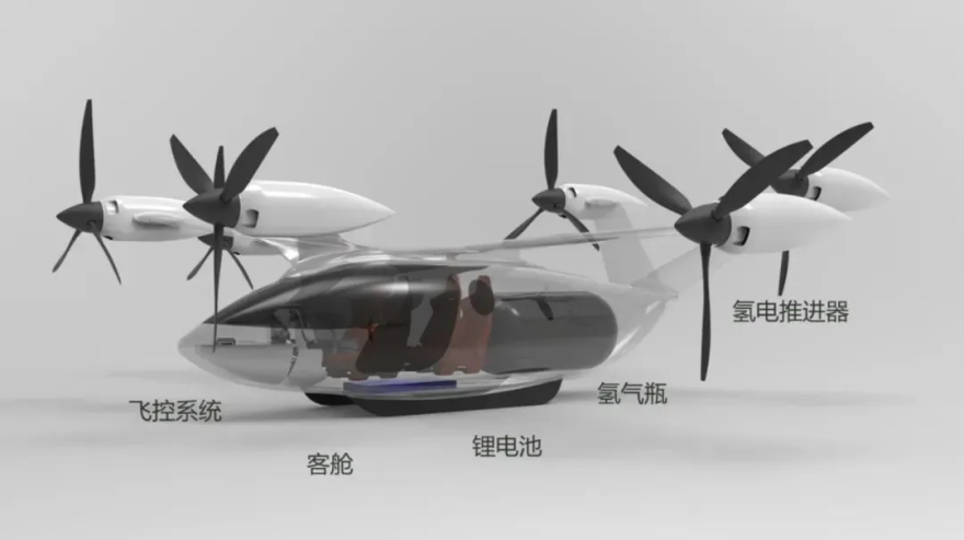

二十一世纪以来,全球气候变化压力与城市交通拥堵问题持续加剧,推动着交通出行方式向立体化、绿色化、智能化方向发生深刻变革。在此宏大背景下,低空经济作为全新的经济形态,其关键基础设施:城市空中交通(Urban Air Mobility, UAM)体系的构建已从科幻步入现实议程。电动垂直起降飞行器(electric Vertical Take-Off and Landing, eVTOL),作为UAM网络中执行客运与货运任务的理想载具,正成为全球航空航天、新能源汽车及高科技资本竞相角逐的战略新高地。
电动垂直起降飞行器电驱系统
第一章:航空动力范式革命与eVTOL电驱系统
eVTOL与传统飞行器的本质区别在于其动力系统的根本性重构。它摒弃了依赖化石燃料、通过复杂机械传动实现动力分配的传统涡轴/活塞发动机模式,转而采用分布式电推进(Distributed Electric Propulsion, DEP) 技术。该技术的物理核心与效能基石,即是本文聚焦的电驱系统。它绝非简单的“电动化替换”,而是一套集成了先进电磁学、高密度电力电子、高效热管理、高可靠材料与智能控制算法的复杂机电能量转换装置。其核心功能是将机载存储的化学能(电池)或氢能,通过电能这一中间媒介,高效、精准、可靠地转化为驱动升力/推力部件(旋翼、涵道风扇或螺旋桨)旋转的机械能。
电动垂直起降飞行器电驱系统
电驱系统的性能参数,如功率密度(kW/kg)、转矩密度(Nm/kg)、系统效率(%)、过载能力、容错冗余度及全生命周期成本,直接构成了eVTOL整机的顶层设计约束。更高的功率密度意味着在相同起飞重量下可携带更多有效商载或能源,从而延长航程;更高的效率直接转化为更低的运营能耗;而内置的容错能力则是实现单点失效后安全返航或着陆、满足严苛航空安全标准的关键。因此,电驱系统的技术成熟度、可靠性与成本,是eVTOL从验证机走向商业化大规模运营必须跨越的三重门坎。对国内外eVTOL电驱系统技术进展进行系统性、深层次、多维度地梳理与剖析,不仅对学术研究具有前瞻价值,更对指导产业技术攻关、制定行业标准、研判未来趋势具有紧迫的现实意义。

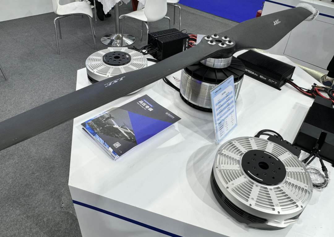

第三章:核心架构深度对比与技术选型决策
选择直驱还是减速,是eVTOL项目启动时最重要的顶层决策之一,它决定了后续全部的技术路径、供应链和适航策略。
低速直驱架构的深度剖析:
优势的根源:其核心优势是高可靠性和低噪声,源于系统极简主义。没有齿轮箱,意味着没有齿轮疲劳、点蚀、断齿的风险,没有复杂的润滑系统故障模式,传动链效率曲线在高负载区尤为平坦。
挑战的本质:为了在低转速下直接输出巨大转矩,电机必须设计成多极对数、大直径、轴向长度相对较短的“饼状”结构。这导致:
电磁设计的极限:为产生足够磁场,需要大量永磁体和硅钢片,但其位于大直径处,材料利用率并非最优,导致“吨功率”指标(功率/总重量)提升困难。
结构力学的噩梦:电机转轴和轴承必须直接承受来自旋翼的全部气动载荷(包括非对称挥舞力矩、摆振力矩和陀螺力矩)。这要求轴承具备极高的径向和轴向联合承载能力,且整个转子系统的弯曲临界转速必须远高于工作转速,设计难度极大。
典型应用场景:多旋翼无人机、对噪音极其敏感的空中出租车(尤其中低功率)、以及将可靠性置于首位的无人货运平台。

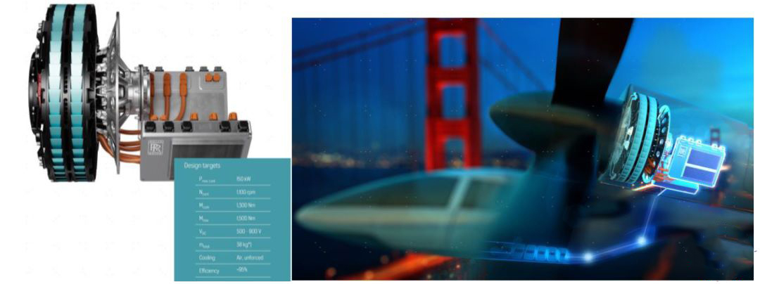

高速电机+减速器架构的深度剖析:
优势的物理学基础:电机的输出功率基本正比于转速和转矩的乘积。在给定功率下,提升转速可以显著降低电机的输出转矩,从而允许使用更小的转子直径、更少的永磁体和更细的导线(对于相同功率,高速电机电流更小),这是其实现超高功率密度(>5 kW/kg,仅电机) 的物理基础。
挑战的转移与深化:该架构将动力链的复杂性从电机电磁与结构设计,部分转移到了精密机械领域。
减速器的“阿喀琉斯之踵”:齿轮箱的可靠性、寿命和噪声成为系统瓶颈。航空级减速器需要达到数十万小时的平均故障间隔时间(MTBF) ,这对齿轮材料、热处理工艺、加工精度和装配洁净度提出了近乎苛刻的要求。其适航验证需要进行海量的台架耐久试验、过载试验和失效模式测试。
系统NVH(噪声、振动与声振粗糙度)挑战:齿轮啮合产生的高频阶次噪声需要通过精细的宏观参数设计、微观修形甚至采用高分子复合材料齿轮来抑制。整个动力总成的扭转振动模态需要仔细分析,避免与旋翼或机体结构产生共振。
典型应用场景:倾转旋翼/机翼构型(需要大功率紧凑单元)、复合翼构型(巡航时需要高速推进螺旋桨)、以及任何追求极致重量效率的长航程eVTOL。
技术选型决策逻辑:这是一个典型的多目标约束优化问题。决策者需要建立包含重量模型、效率模型、成本模型和可靠性模型的综合评估框架。关键输入参数包括:旋翼设计转速、所需峰值/持续功率、整机设计寿命、目标维修间隔、噪音限值、以及项目团队在电磁设计或精密机械领域的核心能力。通常,当旋翼转速低于1000 rpm时,减速器方案在系统级重量上优势明显;随着转速升高,直驱方案的重量劣势逐渐缩小,而其可靠性优势的权重则随之增大。

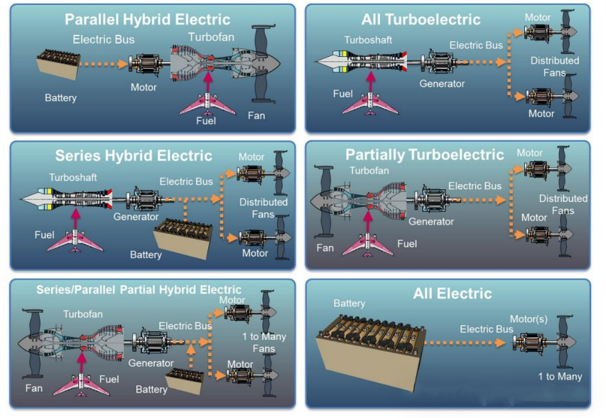

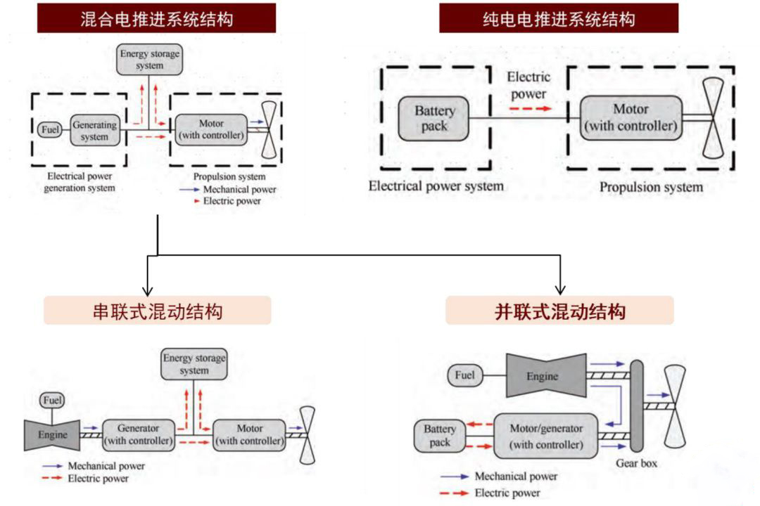

4.2 油电混合动力型
串联混动(增程):发动机与发电机耦合,发电供给电机驱动旋翼或为电池充电。发动机可始终运行在最佳燃油效率点,控制简单,且发动机与旋翼机械解耦,布局灵活。但能量转换链条长(化学能->机械能->电能->机械能),总体效率存在理论损失。
并联混动:发动机和电机均可通过机械传动机构驱动旋翼。在巡航阶段,可由高效发动机直接驱动,减少能量转换次数,理论上长途效率更高。但需要复杂的离合器和变速机构,控制策略极其复杂(需管理两套动力源的扭矩分配与模式切换),机械结构也更繁重。
核心价值与挑战:混动系统通过引入能量密度高达~12,000 Wh/kg的航空煤油,轻松将航程扩展至500公里以上,适用于城际飞行。其挑战在于增加了发动机、发电机、燃油系统,导致整机复杂度、重量和维修成本上升,且仍然存在碳排放和噪声问题。适航取证需同时满足对传统发动机和电驱系统的双重标准,难度叠加。
典型实践:
英国Vertical Aerospace与罗尔斯·罗伊斯:合作开发串联混动系统。罗罗提供高效的燃气涡轮发电机,其技术源于多年航空发动机积淀,在功率重量比和燃油经济性上具有优势。该系统旨在为VA-X4飞机提供城际飞行的可靠动力。
美国Ampaire:在其固定翼混动飞机上验证的“平行混动”(类似并联)技术极具参考价值。它演示了如何在电动机和活塞发动机之间实时分配动力,并在电机故障时由发动机单独提供应急动力,这种动力冗余思想对eVTOL至关重要。

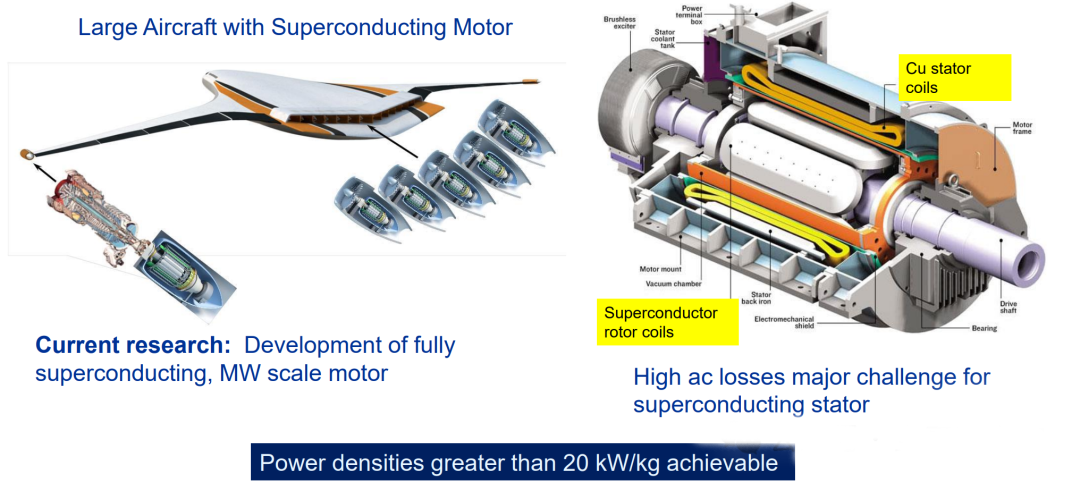

超导推进系统:这是颠覆性的远期方向。采用高温超导材料制备的电机和电缆,可在液氮温区实现零电阻,理论上功率密度可达传统电机的5-10倍,且效率极高(>99%)。主要挑战是低温制冷系统的效率、重量和可靠性。
