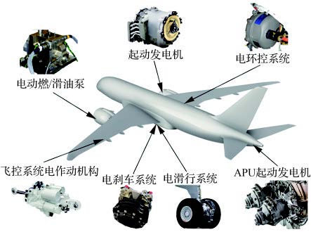

一、多电飞机电机系统应用全景与深度解析
在能源生成端,起动发电机(Starter/Generator, S/G)系统是飞机电网的“心脏”。与传统飞机上仅作为发动机附件的发电机不同,多电飞机的起动发电机深度集成于发动机核心机,实现了起动与发电功能的一体化。这要求电机不仅具备极高的功率密度和效率,还需承受发动机起动时巨大的机械冲击和宽范围转速变化。当前,三级式无刷同步电机凭借其成熟的技术、良好的发电品质和可控性,在多电飞机上占据主导地位。以波音B787为例,其四台250 kVA的变频起动发电机为全机提供了前所未有的电力容量,支撑了无引气环控系统、电刹车、电防冰等革命性变革。F-35战斗机的高压直流(270V DC)供电体系同样依赖于高性能的起动发电机。与此同时,新拓扑结构的研究从未停止。开关磁阻电机(SRM)以其结构坚固、转子无永磁体、容错性强的特点,在F-35的早期地面验证中被用作主电源,其双通道设计理念体现了对供电可靠性的极致追求。电励磁双凸极电机(DSEG)作为一种新兴技术,通过独立的励磁绕组实现了输出电压的简便灵活调节,兼具无刷化和高可靠性的潜力,是未来变转速恒频电源系统的有力竞争者。
多电飞机电机系统
在能量消费端,电动机系统取代了遍布机身的液压作动筒和气动马达,实现了作动的“分布式电驱动”。这带来了革命性的优势:取消了中央液压泵站和复杂的管网,减少了泄漏点和维护工时;实现了更精确、更快速的力与位置控制。电力作动系统主要体现为两种形式:电液作动器(EHA)和机电作动器(EMA)。F-35战斗机几乎全部采用了这两种作动器,其核心驱动单元多为多相永磁同步电机,设计上强调“容错”能力,即在一相或数相故障时仍能降额运行,保障飞行安全。电动环境控制系统(E-ECS)是多电飞机的标志性系统之一,它彻底摒弃了从发动机压气机引气的传统方式,转而由高速电机直接驱动压气机进行空气循环制冷。B787装备的四台转速高达43,000 rpm、功率120 kW的永磁同步电机是其核心,这不仅避免了发动机性能的引气损失,还使得环控系统可根据舱内需求独立精确调控,大幅提升能效。此外,电动燃油泵、滑油泵的普及提升了燃油管理的可靠性与精度;电滑行系统采用轮毂永磁电机驱动主起落架轮,使飞机在不启动主发动机的情况下实现安静、零排放的地面移动,显著节省燃油并减少机场噪音和排放。
电机系统性能的跃升直接体现在指标上:单机容量从B777的120 kVA级跃升至B787的250 kVA级;功率密度从传统发电机的1-2 kW/kg提升至F-35验证机开关磁阻电机的5.36 kW/kg量级;而对可靠性的要求则从数千飞行小时的MTBF提升至数万小时,并必须通过架构冗余和容错设计来满足民用飞机“失效-安全”或军机“战斗耐久性”的严苛标准。展望未来,面向电动推进(Electric Propulsion)的推进电机,其功率需求将跃升至兆瓦级,功率密度目标指向10-20 kW/kg,其热管理挑战将呈数量级增加,成为决定电推进飞机可行性的关键技术瓶颈之一。

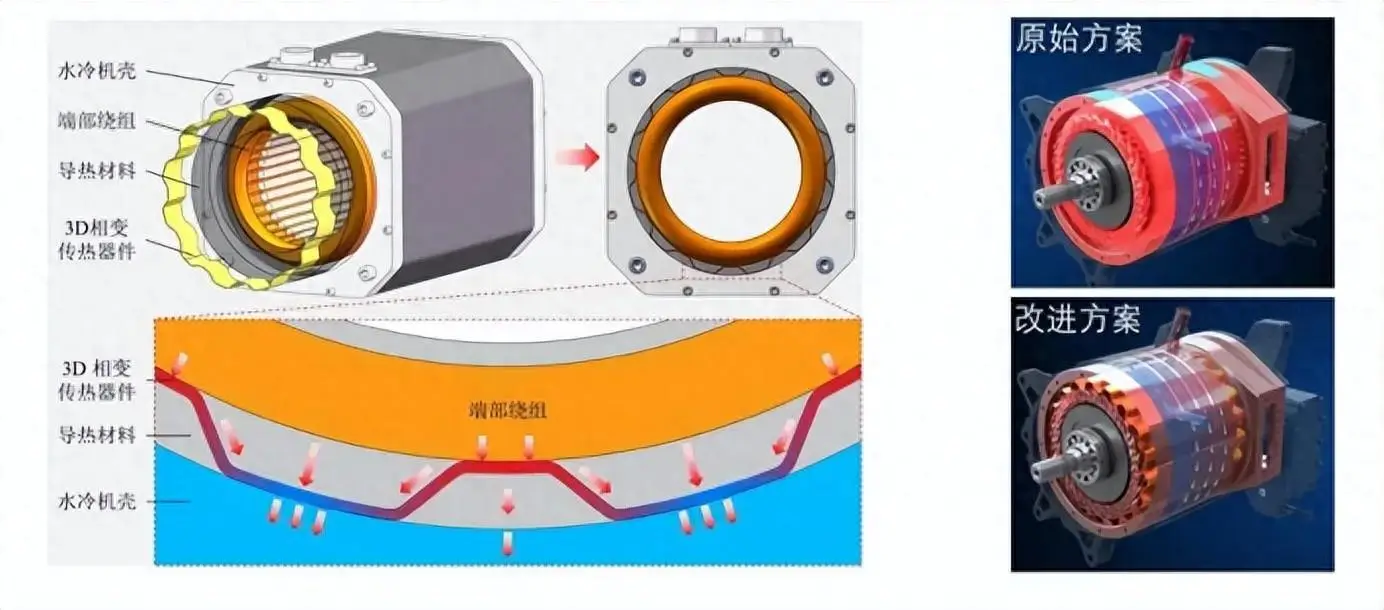

绕组整体灌封与浸渍: 采用填充了高导热纳米颗粒(如氮化硼、氧化铝、金刚石)的环氧树脂对定子绕组进行真空压力浸渍(VPI)或整体灌封。这不仅能将铜线、绝缘漆和槽内空隙整合成一个导热整体,大幅降低绕组到铁心的热阻,还能增强绕组的机械强度和环境防护能力。
定子铁心轴向导热增强: 在铁心叠片末端或中间插入高导热金属(如铜)片,或采用“盘式电机”拓扑,将热量快速导向端部散热面。对于高温电机,可考虑在槽楔或槽内使用高导热陶瓷材料。
转子高效散热路径设计: 高速转子的散热是关键难题。除了优化转子内部风道,可采用热管转子技术,将旋转热管嵌入转轴,利用工质的相变循环将永磁体或铁心的热量高效传递到轴两端,再通过轴承或端面冷却散发。
界面材料的升级: 从传统的导热硅脂转向相变导热垫(PCM Pad)或金属基复合材料(如铟箔、石墨烯垫片)。相变材料在达到相变温度时吸收大量潜热,能有效平抑瞬时热冲击;而金属基材料则提供更稳定、更低的热阻。

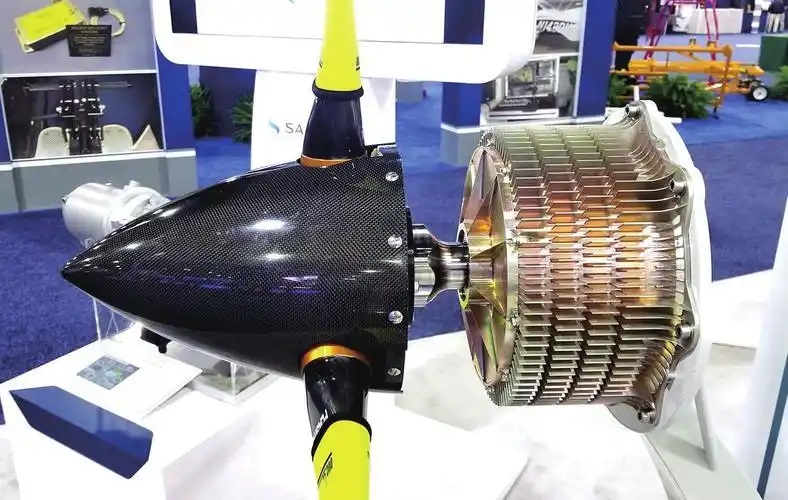

6.1 气冷技术:持续进化
强迫风冷的精细化设计: 不仅仅是加装风扇。通过计算流体动力学(CFD)优化机壳散热肋片的形状、角度和分布,使其与内部绕组和铁心的热源分布相匹配。采用异型风道,如螺旋风道或扰流柱阵列,增强气流扰动,破坏热边界层。
压缩空气冷却的再生利用: 在采用引气冷却的系统中,可考虑将已吸收热量的高温空气,不直接排向大气,而是用于需要预热的设备(如电子设备舱)或作为除冰气源,实现能量的梯级利用。
