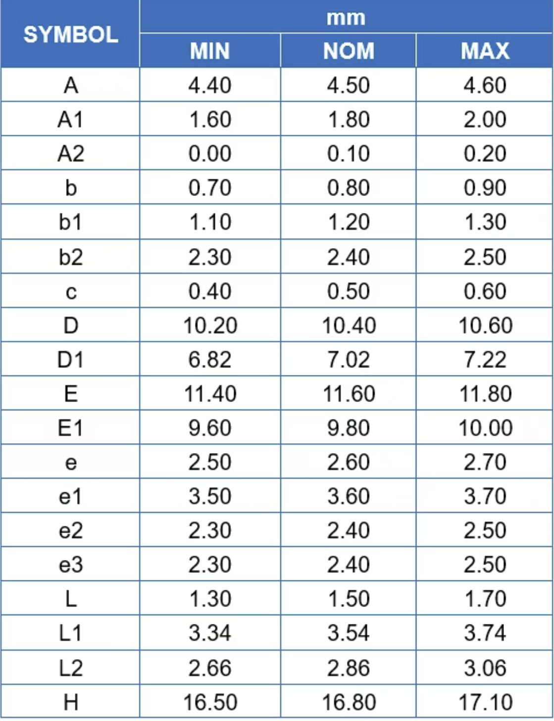

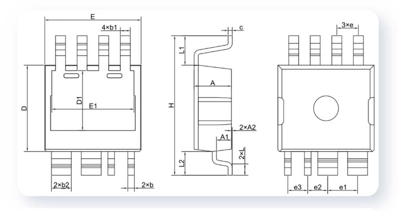

封装尺寸
WAYON WTPAK封装

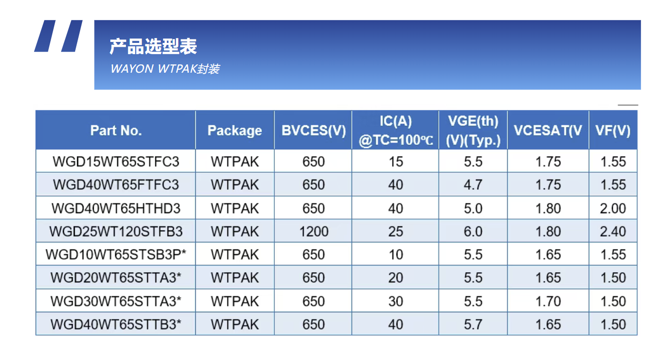

整流二极管,IGBT,产品系列化,规格丰富。
产品选型表
WAYON WTPAK封装
