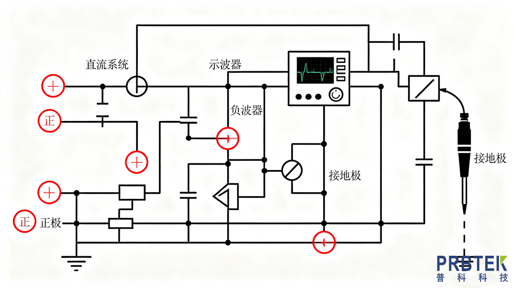

(二)标准化测试环境搭建
1. 场地选择: 远离大功率电磁干扰源,保持场地干燥清洁,温度15-30°C、湿度≤75%。
2. 接地系统搭建: 将铜质接地极打入地下,通过接地线连接测试系统参考地,用测量仪验证电阻≤4Ω,不达标时通过增接地极、加降阻剂优化。
3. 电路连接: 被测系统断电放电后,将差分探头两端接直流侧正/负极,接地端接参考地,检查线路无虚接、短路。

![](file:///C:UsersAdministratorAppDataLocalTempksohtml9272wps2.jpg)
