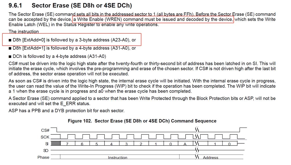

1、扇区擦除函数
根据指导手册我们知道,在进行扇区擦除命令之前必须先给一个WREN 命令,该命令会将状态寄存器中的写使能锁存器(WEL)置位,以允许任何写入操作。此外,本文用例使用3字节地址,根据时序图可知,应先发送指令(长度可配置)接着发送一个24位地址。
我们开始讲解扇区擦除函数,代码如下:

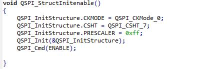

首先看第16行,对QSPI结构体初始化,分别配置片选高电平时间,QSPI时钟信号在指令之间的电平,QSPI时钟分频。

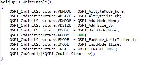

接着第17行,发送写使能命令。该函数主要配置QSPI->CCR寄存器,主要配置指令写使能指令和简介写模式,其余配置读者可查阅AS32X601设计手册的QSPI章节,这里不做过多赘述。

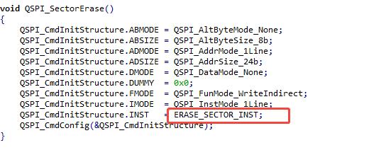

第22行,进行扇区擦除,和写使能函数一致,区别在于配置不同的指令,第24行设置需要擦除区域的首地址。

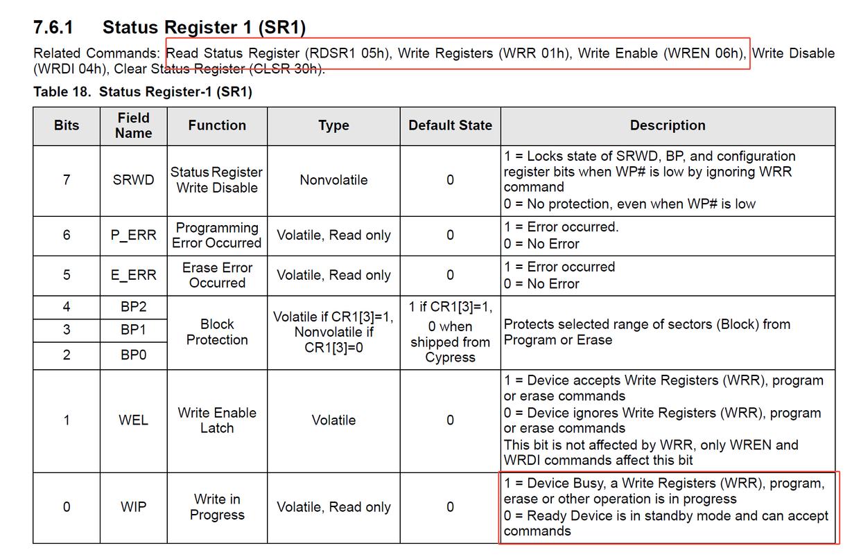

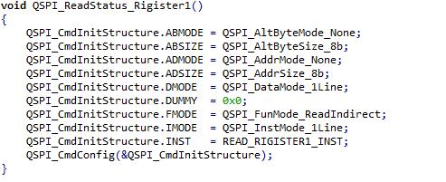

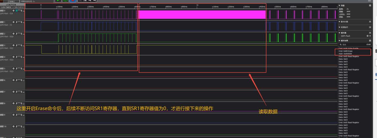

第30行,配置QSPI数据长度寄存器(DLR)为0,我们需要读取1字节,即SR1寄存器8位。第31行,我们发送读取QSPI FLASH的SR1寄存器指令。第33行,读取QSPI FLASH返回的8位数据,直到erase_status = 0时,我们擦除操作完成。这里是间接读取模式,还可使用轮询模式,减少CPU等待时间,完全交给QSPI FLASH来处理数据。
以下是读取SR1寄存器的相关配置,和擦除函数一致,区别在于指令,当然读者可以自行配置QSPI 为2线或4线。

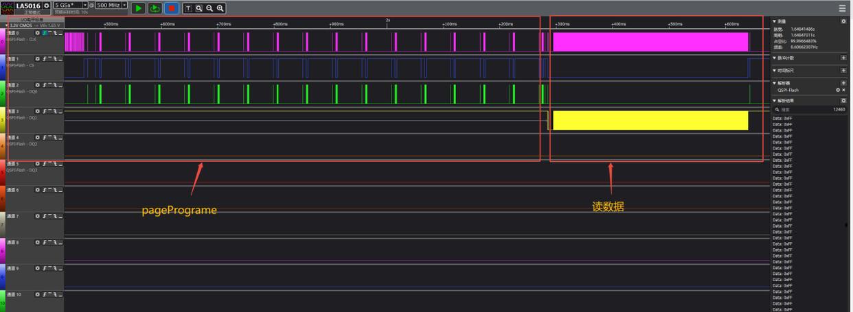

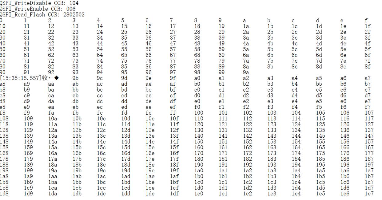

程序初始化后,调用QSPI_FlashErase(0x00, 1),从0地址开始,擦除1个扇区,观察打印信息,并截取了逻辑分析仪片段。

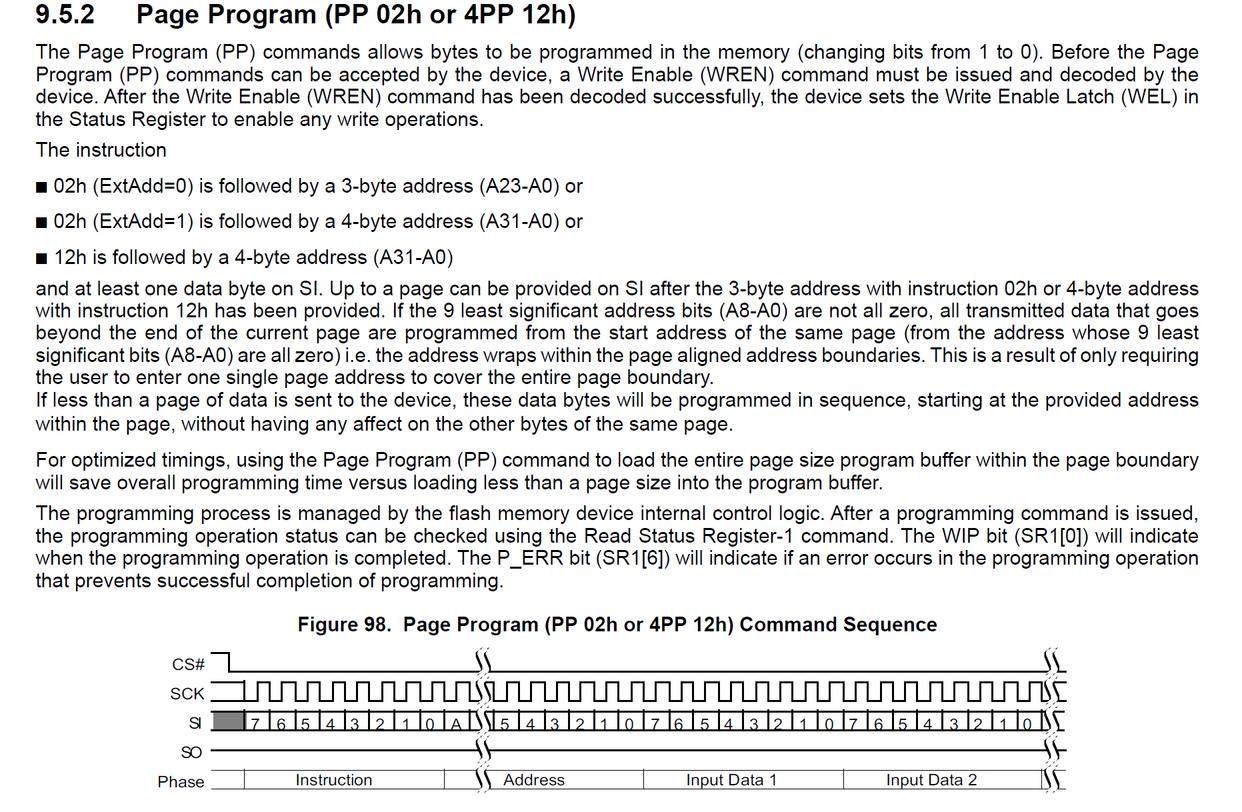

4、页编程函数
主要内容:若地址的最低9位(A8-A0)不全为0,则超出当前页末尾的传输数据将从同一页的起始地址(即最低9位全为0的地址)开始编程,即地址会在页对齐的边界内回绕。这是因为用户只需输入单个页地址即可覆盖整个页边界。
如果发送给设备的数据不足一页,这些数据字节将从所提供地址开始按顺序编程,而不会影响同一页内的其他字节。
为优化时序,使用页编程(PP)命令在页边界内加载整个页大小的编程缓冲器,相比于加载不足一页的数据到编程缓冲器,将节省总体编程时间。

5、下板验证
准备写入1024个数,0-0x3FF,共4K,从0地址开始,观察打印信息
