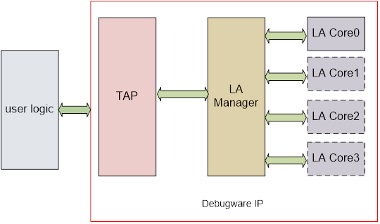

Debugware IP 由三部分组成:
TAP,LA Manager 和 LA Core,如图2-1所示。
TAP:JTAG 控制器的调试接口封装逻辑(为 JTAG 协议提供硬件适配层)。
LA Manager:Debugware IP 的中央控制单元,担任 TAP 模块与 LA 核之间的桥接枢纽,有且只有一个(1个 LA Manager 可同时控制最多4个 LA 核)。
LA Core:Debugware IP 的执行单元;包含两大核心模块:触发生成模块(Trigger Generator)和存储模块(Storage Module)。

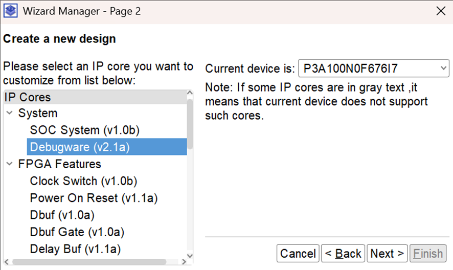

步骤 1

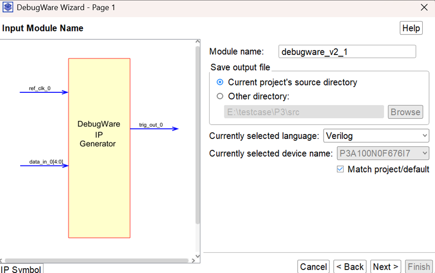

按照图 2-2所示,从Wizard Manager中选择Debugware(v2.1a)启动 Debugware IP UI。
图 2-2 选择 Debugware IP
步骤 2

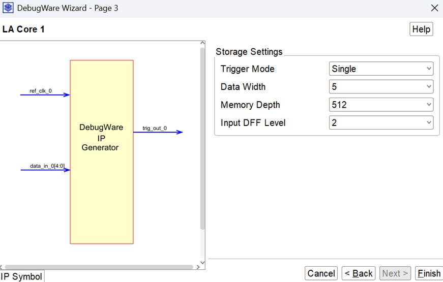

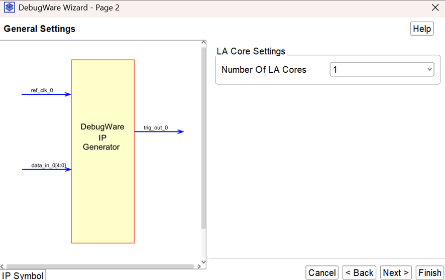

用户可按照图 2-3,图 2-4和图 2-5所示,配置Debugware IP。
图 2-3 输入模块名称
图 2-4选择 LA Core 的数量(最大值为4)
图 2-5配置存储参数
Trigger Model:设置触发模式,可选项为:Single 和 Multiple;选择 Single 时,Debugware 不支持多窗口触发方式;选择 Multiple 时,支持多窗口触发模式。但 Multiple 模式下,窗口个数设为1时,不等价于 Single 模式。Multiple 模式使用的资源数量比 Single 模式多。
Data Width:设置 Debugware 使用的 EMB 的数据位宽,数据位宽的值应该大于等于您要实际观察信号的数量;
Memory Depth:设置 Debugware 使用 EMB 的深度,该值大小决定触发时采样的周期数。
Input DFF Level:设置待观测信号的打拍个数,范围0~6。说明:改善增加 Debugware IP 对用户逻辑性能的影响,值越大影响越小,推荐值为2。

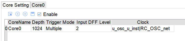

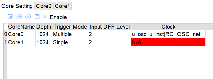

设置 LA Core
Core Setting页面,设置 LA Core参数:
Core Name:设置 LA Core 的名称,名称需要保持唯一。
Memory Depth:设置 Debugware 使用 EMB 的深度,该值大小决定了触发时采样周期数。
Clock:在LA Core行Clock列对应单元格双击,弹出Search Design对话框如图 2-8,设置要观察信号所在时钟域。未设置 Clock 时,该单元格用红色标记,并显示N/A,如上图 2-7 Debug Insert 界面。
图 2-8 时钟选择
另外,可通过工具栏中⊗或者右键菜单“Remove Core”删除当前选中 LA Core。
注意
Debug Insert 工具无需设置数据位宽,工具会根据实际选择信号个数自动确定;
如果综合网表中没有有效时钟,LA Core 将无法选择时钟;
在保存时,如果 Clock 显示为 N/A(未配置),将不能保存。

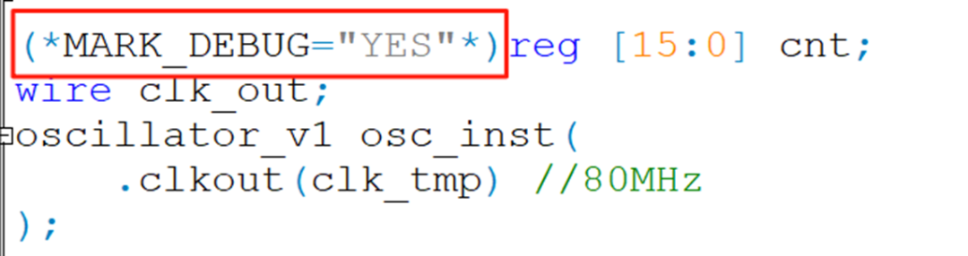

(1)使用MARK_DEBUG
在 RTL 源文件,找到对应的 reg 或者 wire 信号,在信号前添加属性:(* MARK_DEBUG = “YES” *),然后保存 RTL,如图 2-9所示。
图 2-9 MARK_DEBUG 宏

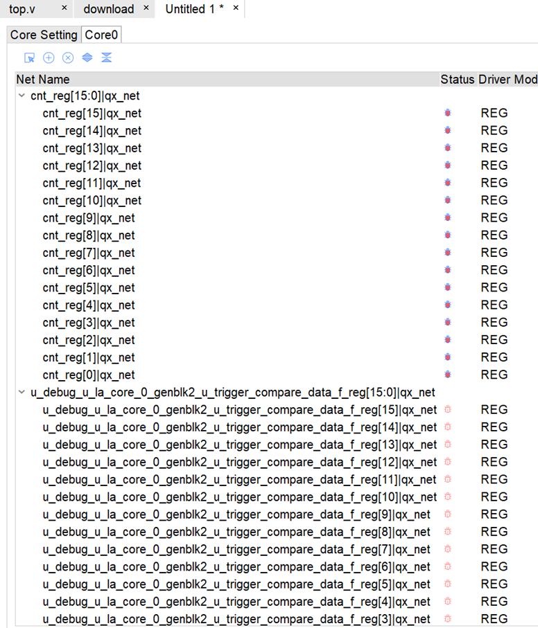

运行综合成功后,打开 Debug Insert,选择Create a new debug constraint file。Debug Insert 工具会自动加载 RTL中标记的信号。如图 2-10:
图 2-10 LA Core 页面
如图 2-10所示,工具会自动根据 MARK_DEBUG 标记的信号所属时钟域创建 LA Core。每个时钟域对应一个 LA Core,同时时钟域内的观察信号也对应添加到 LA Core 对应的被观察信号页面。
在被观察信号页面,RTL 中标记的信号和 UI 中手动添加的信号使用不同图标标记:
代表 RTL 标记,
代表 UI 手动添加,
如下图 2-11所示:
图 2-11 MARK_DEBUG 宏添加信号

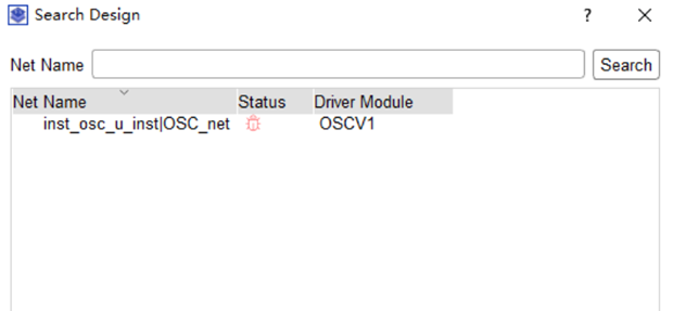

(2)使用Debug Insert UI对话框

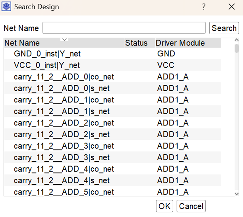

点击 LA Core 名称对应的页面,切换到被观察信号页面。在本页面可通过⊕或者右键“Add Nets”打开福晞综合 .amv 网表中所有 Net 信号集合对话框,如图 2-12。在本对话框中,依次选择观察信号,选择完成后,点击OK,选择信号将被添加到被观察信号页面。
图 2-12 可观察信号集合
Search Design窗口中,可根据Net Name进行查找。在该窗口中,Net 列表显示福晞综合 .amv 网表中所有的信号信息,表格有以下3列:
Net Name:信号的名称。
Status:显示该信号是否已经被添加到 LA Core 中,如果已经添加,
则以
标记。
Driver Module:显示该信号的驱动模块类型。

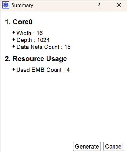

生成 *.dxc
在完成 LA Core 设置和选择完被观察信号后,可通过
Core 页面
或者右键菜单Generate弹出
Summary对话框,显示所有配置信息。在Summary对话框中(如图2-13),选择Generate,生成 *.dxc 文件,Debugware IP文件和 *.adf 文件。
注意
使用 Debug Insert 工具生成的 adf 文件为:fx_insert_debugware_v2_1,不可修改。
图 2-13 Summary 对话框

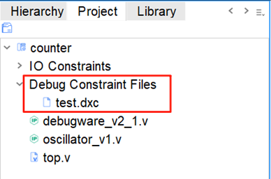

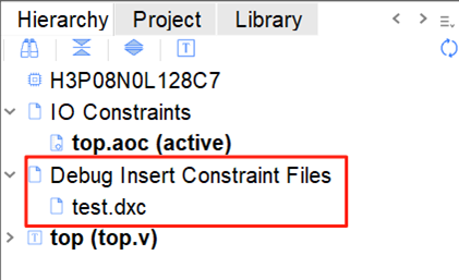

生成 *.dxc 文件后,该文件会自动加入工程,并显示在福晞软件的Hierarchy窗口和Project窗口,如图 2-14所示。编辑已存在 dxc 文件,可通过在 Hierarchy 或者 Project 窗口双击 .dxc 文件,打开 Debug Insert 工具。
图 2-14 Hierarchy 和 Project 窗口

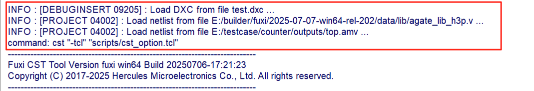

运行流程
经过前边三个小节:
设置 LA Core选择观察信号生成 *.dxc;已经生成了
调试约束文件 *.dxc 和 *.adf 文件。*.dxc 文件记录了调试需要的 LA Core 设置以及需要观察的信号。 Debugware IP 的添加需要重新编译工程生成新的 *.acf 文件。
在 Console 窗口打印如下 log 信息,说明流程正常启动,如图 2-15。
图 2-15 Debug Insert 流程 log

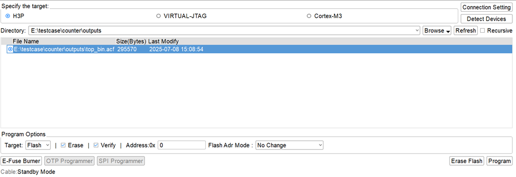

下载
通过前边介绍的手动例化 Debugware IP自动添加Debugware IP方式,生成 *acf 码流文件后,
您可以通过
或者Tools->Downloader打开下载界面,
如图3-1所示。选择对应的 acf 文件,点击Program按钮下载码流至芯片。
图 3-1 Downloader 界面
