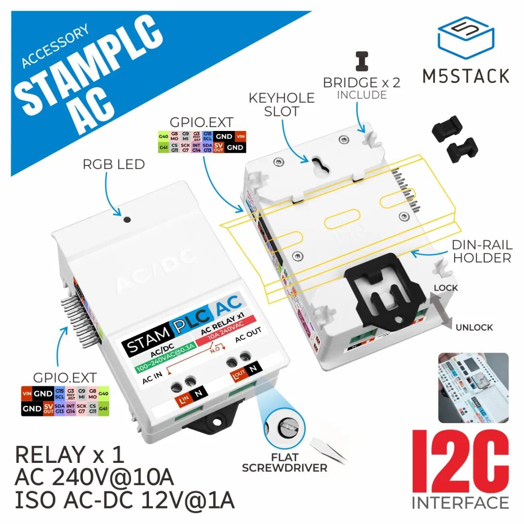

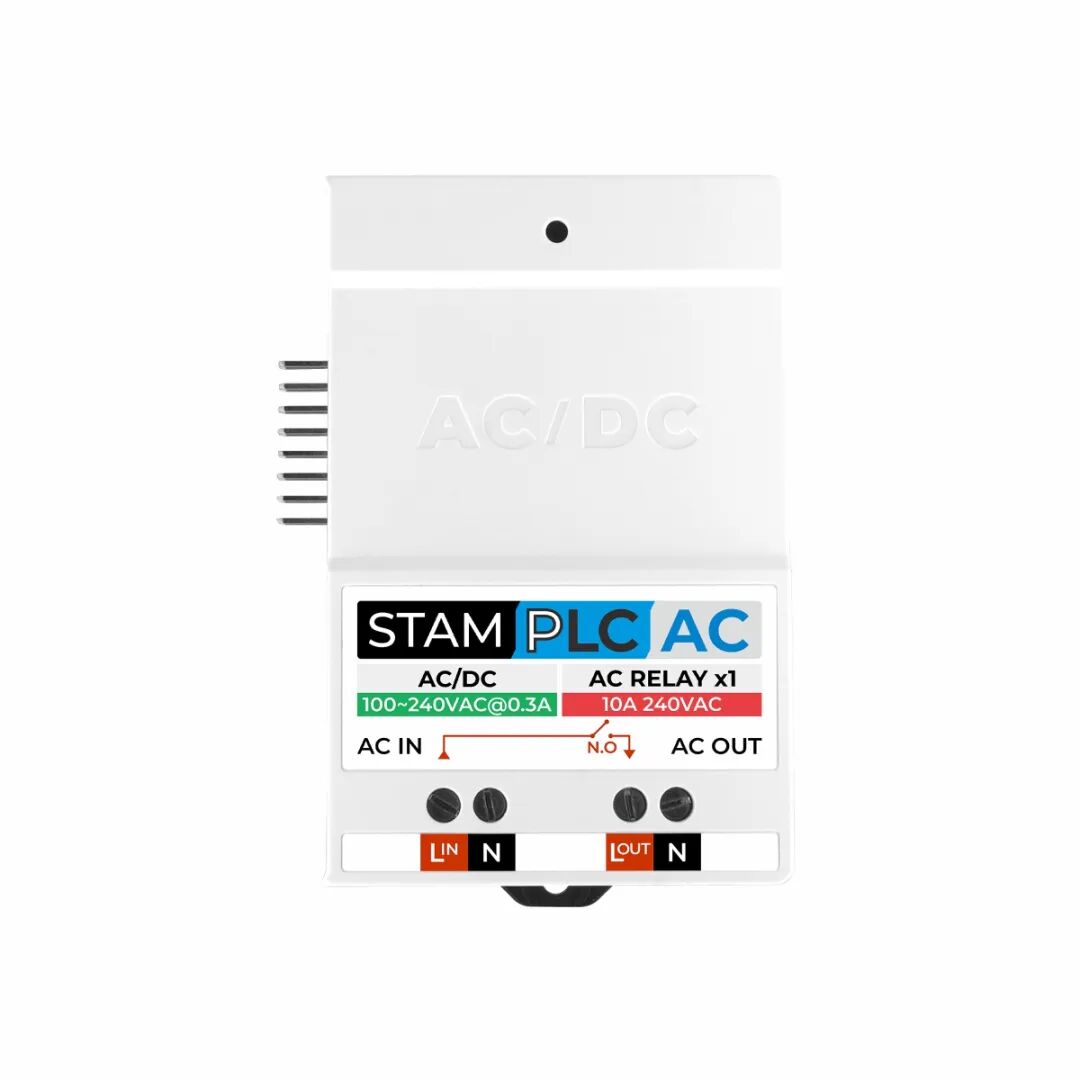

StamPLC AC 是一款适配 StamPLC 主机的交流继电器拓展模块。模块集成交流负载控制与整机供电功能,有效简化应用供电布线。采用触点式继电器(单刀单掷 - 常开型), 最大支持 AC 240V @10A 线路通断。
内置 AC-DC 隔离转换电路,支持 AC 100~240V 输入,可在为继电器负载供电的同时,降压输出 DC 12V 为整机供电。板载可编程三色 LED 灯,用于工作状态指示。
StamPLC 主控通过 I2C 协议的 IO 拓展芯片对继电器、RGB LED 进行编程控制,有效节省 IO 资源。适用于交流负载设备开关、电磁阀控制等工业级应用场景。
产品特性
◎ 集成供电与控制一体,简化布线
◎ 触点式继电器
◎ 内置 AC-DC 隔离转换电路,支持 AC 100 ~ 240V 宽电压输入
◎ 可编程三色 LED 状态指示
◎ I2C 协议控制
◎ DIN 导轨安装 / 挂孔安装

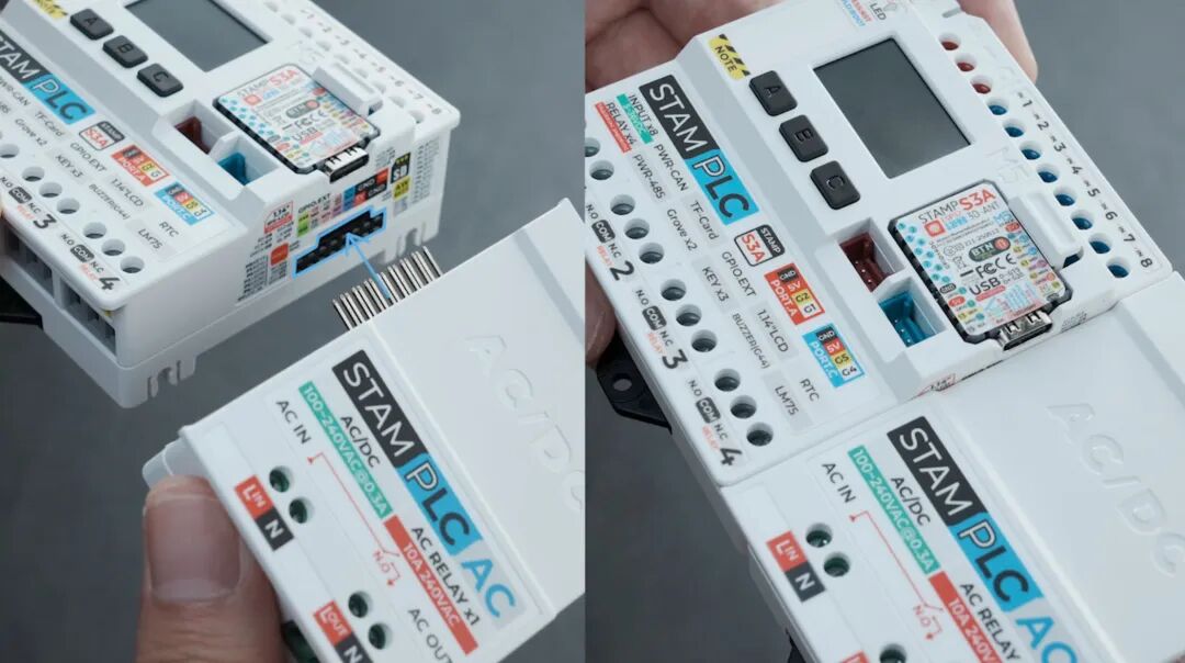

StamPLC 与 StamPLC AC 连接示意图
使用StamPLC AC的输入电源为整机供电时,AD-DC 电路将固定降压至DC 12V为整机供电,此时在StamPLC侧请勿连接除DC 12V以外的电源同时供电,否则可能导致设备损坏。
