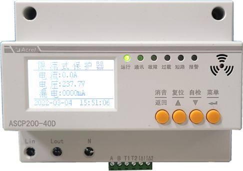

电气防火限流式保护器的核心作用在于“快速限流”。其工作原理是实时监测被保护线路的电流变化。当线路发生短路故障时,它能在极短的时间内(例如可达150微秒级)迅速动作,将短路电流限制在一个很低的水平,从而极大地抑制了电弧的产生和能量的释放,实现“灭弧保护”。这种以微秒计的反应速度,远比传统断路器的毫秒级动作更快,能从源头上有效减少因短路电弧引发的火灾风险。除了关键的短路保护,此类保护器通常还集成过载保护功能。当线路电流持续超过安全阈值并达到预设时间后,保护器也会启动限流并报警,防止因长时间过载导致线缆过热而引发火灾。

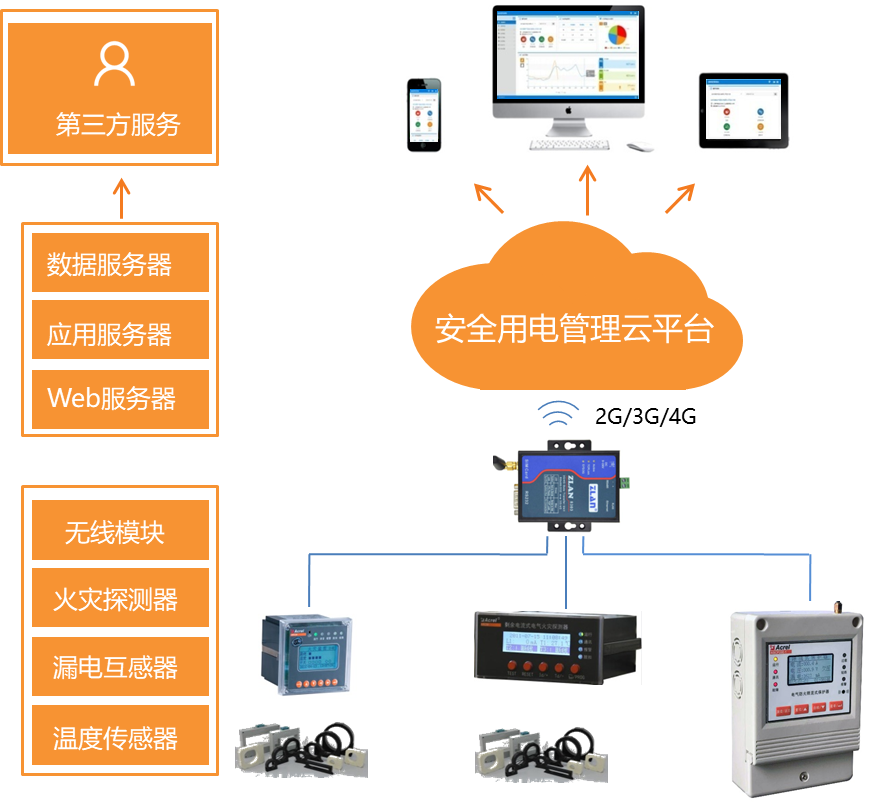

此外,一些功能更全面的型号还集成了多项辅助监测功能,进一步提升了安全系数。例如,具备线缆温度监测功能的保护器,可以通过传感器直接监测配电线路或关键连接点的温度,防止因接触电阻过大、局部过热引发的火灾;剩余电流(漏电流)监测功能则有助于发现线路绝缘老化或损坏等问题;过欠压保护功能可在电压异常时及时动作,保护用电设备。这些数据通过通讯接口(如RS485,支持Modbus-RTU协议)或无线方式(如4GNB-IoT)上传至监控平台,实现了从本地快速保护到远程集中监控的有机结合。

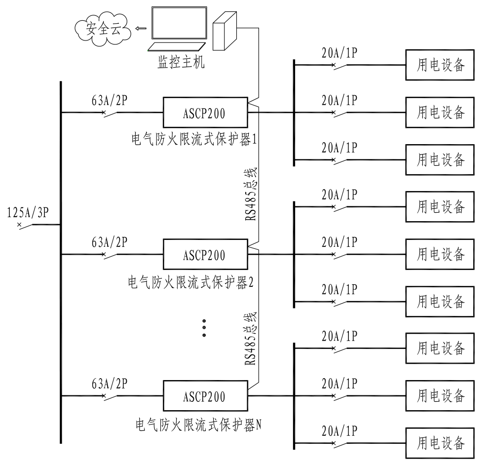

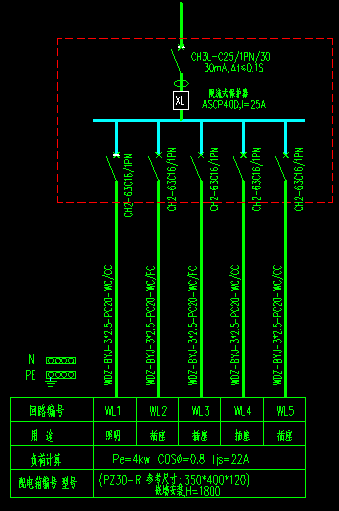

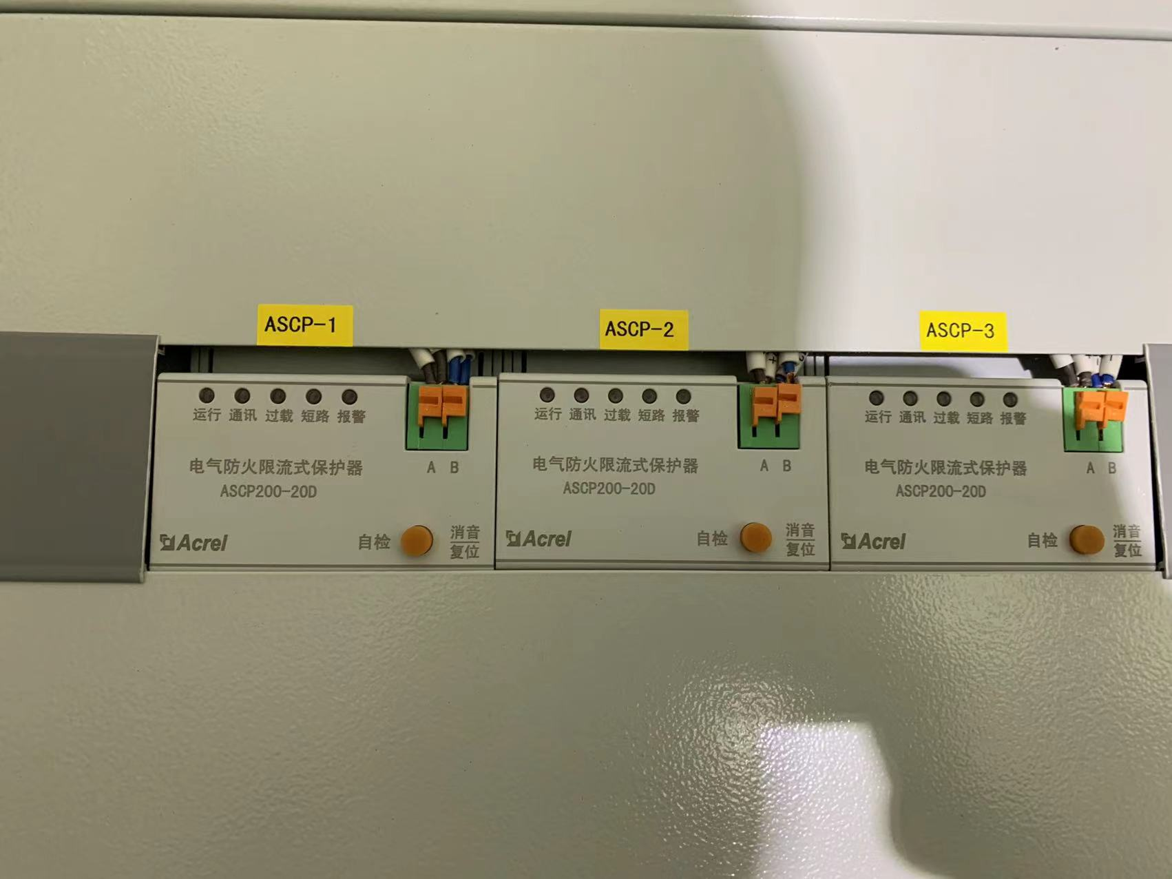

那么,这种技术如何具体应用到高校宿舍场景中呢?典型的做法是在宿舍楼层配电箱或房间入户配电箱的末端出线回路上安装此类保护器。供电线路先经过保护器,再连接到宿舍内的插座、照明等回路。这样,每个宿舍或每一条重要支路都形成了一个独立的、具备快速电气防火保护能力的单元。

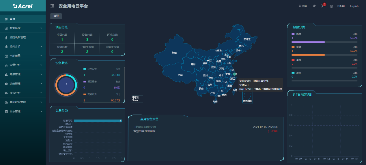

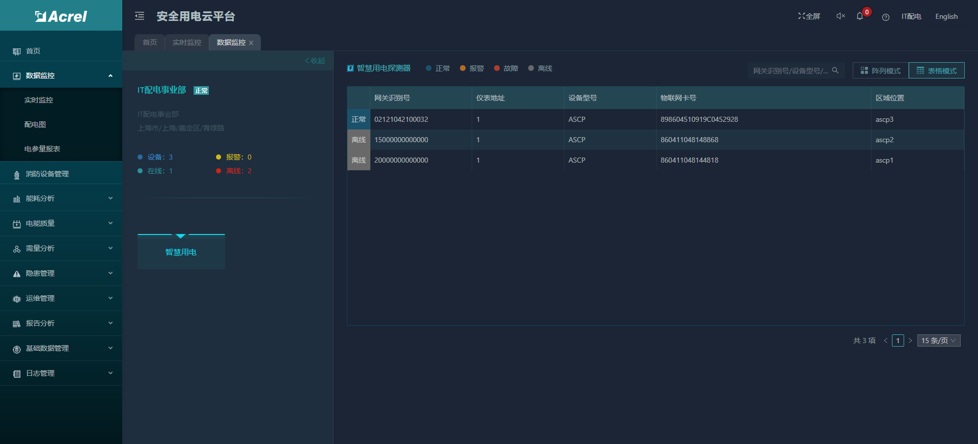

通过网络,这些分散在各个宿舍配电箱内的保护器可以与后台监控系统连接,构成一个宿舍电气安全监控网络。监控终端可以设置在学校的消防控制室,值班人员能够通过智慧消防云平台,实时查看各宿舍线路的电流、温度、漏电等状态数据,接收报警信息。一旦某处发生短路或过载等异常,平台会立即发出警报,并定位到具体楼层和房间,便于管理人员迅速响应、排查隐患。这种组网方式不仅实现了全天候的自动监测,也大大节省了传统人工巡检所需的时间和人力成本,使安全管理更加精细化、智能化。
wKgZO2k7zOmAHiBrABljdrmFRwA036.pngwKgZPGk7zSyAdYGDAAKjA-xvGHI059.pngwKgZPGk7zUiAZkl1AAGawFWd4To876.png
