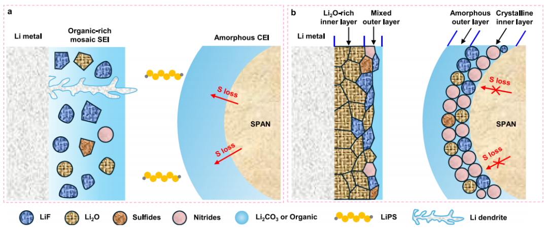

阴离子富集溶剂化结构直接影响电极界面的化学组成与空间分布。EBE 电解液在锂负极形成的SEI呈现明显的内外分层:内层以Li₂O为主,外层为有机物、硫化物及氮化物的混合相。相比传统醚电解液中形成的有机富集“马赛克”SEI,该 Li₂O 主导的内层不仅具备更高 Li⁺电导率,还能阻隔电子穿透,抑制枝晶生长并减少“死锂”累积,使锂沉积趋向致密颗粒状。
SPAN 正极界面亦随溶剂化结构改变而发生显著差异。在 EBE 中,CEI 的外层为非晶态薄层,而内层则形成由晶态Li₂S、LiF、Li₃N构成的无机层。此结构有利于提升 Li⁺迁移速率并阻断 LiPS 的生成和溶解,有效实现“固–固”硫转化过程,显著降低 shuttle 现象。
不同电解液中界面结构示意图a:传统醚体系形成的有机物主导 SEI/CEI;b:EBE 电解液诱导形成的Li₂O 内层 + 混合外层 SEI以及晶态无机内层 + 非晶外层 CEI
