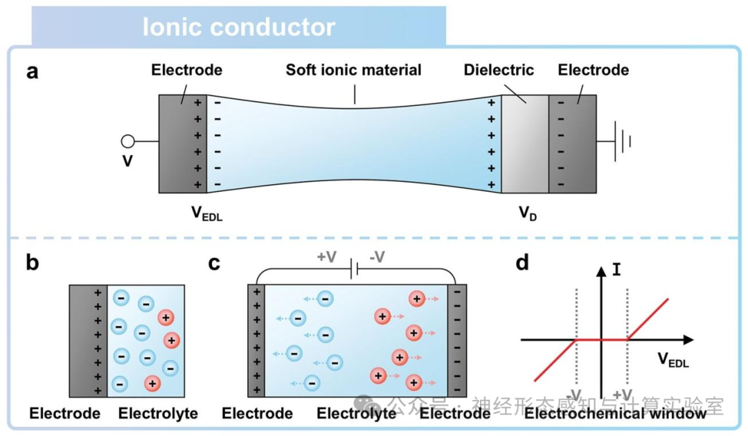

离子电子学工作原理:离子电子学以离子为电荷载体,连接刚性电子器件与柔性生物系统。柔性离子材料可作为离子导体或电解质,在电极与电解质界面形成双电层(EDL),既阻止电化学反应,又能实现电势传输,且在约 1V 的应用电压范围内具备电化学稳定性(图 2)。
传感器的核心构成:受自然启发的柔性离子传感器,是柔性材料、自然灵感与离子电子学三大领域交叉融合的成果,其核心在于通过材料特性与结构设计,复刻生物传感的信号转换与传输机制。
图2. 柔性离子材料作为离子导体的工作原理

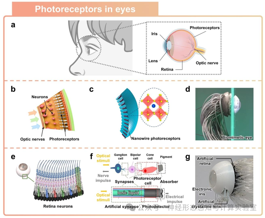

(1)视觉传感器(受眼睛启发)
人类视网膜的半球形结构和密集排列的光感受器,是实现高分辨率成像的关键。研究采用钙钛矿纳米线构建人工视网膜,通过离子液体形成双电层,光照射下产生电子 - 空穴对并转化为电信号,所制备的人工眼响应时间(32.0ms)和恢复时间(40.8ms)优于人类眼睛(40-150ms)(图 3a-d)。此外,通过 SnO₂/NiO 双壳层等结构设计,实现了红、绿、蓝三色识别,搭配液晶透镜和人工虹膜,进一步提升了颜色选择性和焦距调节能力(图 3e-g)。
图3. 受眼睛启发的视觉传感器结构与性能

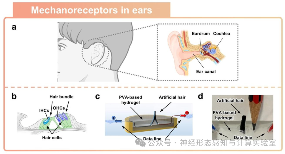

(2)听觉传感器(受耳朵启发)
人类耳朵通过鼓膜振动传递声音,耳蜗毛细胞将振动转化为电信号。研究利用 PVA 基水凝胶和垂直石墨烯纳米片(VGNs)复刻毛细胞结构,声波引发水凝胶振动,导致 VGNs 电导率变化,可检测 60Hz-20kHz 的声音,且在水下环境中能通过测量 VGNs 的电阻变化量化声压波响应(图 4)。
图4. 受耳朵启发的听觉传感器结构

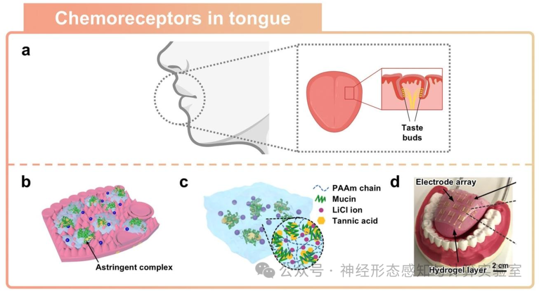

(4)味觉传感器(受舌头启发)
人类舌头通过味蕾中的化学受体区分味道,唾液的溶解作用助力离子传输。研究以多孔水凝胶构建人工唾液层,加入 LiCl 实现导电性,当暴露于单宁酸(TA)时,水凝胶孔结构从微孔转变为纳米孔,增强离子传输,无需预校准即可在 10s 内高灵敏度检测 0.0005-1wt% 范围内的 TA 浓度(图 6)。
图6. 受舌头启发的味觉传感器结构与工作原理

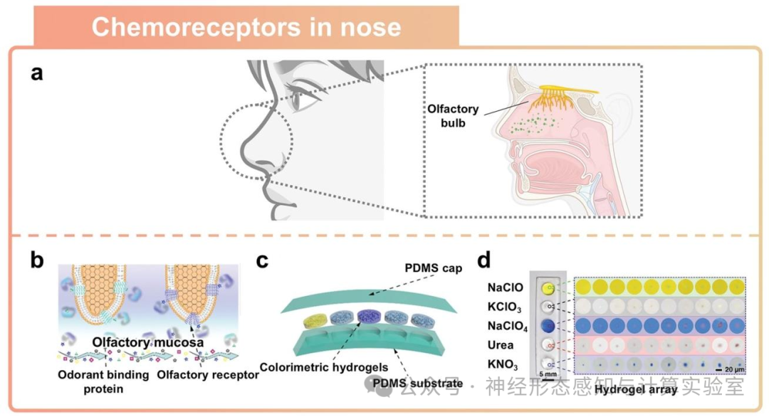

(5)嗅觉传感器(受鼻子启发)
人类嗅觉系统通过嗅粘膜和气味结合蛋白检测化学刺激。研究采用比色水凝胶阵列,将水凝胶中的水替换为不同离子液体或溶剂,使其能与特定化学物质反应,通过颜色变化可视化检测结果。该传感器可选择性识别 NaClO、KNO₃等危险物质,能区分 1.2-9.8μm 的微粒,最低检测质量达 39.4pg(图 7)。
图7. 受鼻子启发的嗅觉传感器

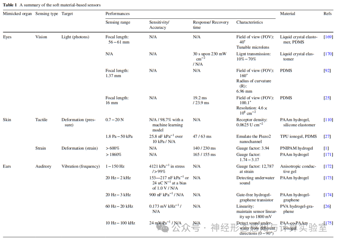

传感器性能汇总
表 1 系统梳理了六大类传感器的检测范围、灵敏度 / 准确度、响应 / 恢复时间、核心特性及所用材料。例如,视觉传感器焦距可达 1.37-56mm,触觉传感器应变检测范围超 1860%,听觉传感器可覆盖 1Hz-100kHz 频率,味觉传感器能检测 10-15-1wt% 的目标物质,接近传感器检测距离可达 5-240cm,充分展现了柔性离子传感器的多功能性和高性能。
表1. 六大类柔性离子传感器核心性能汇总

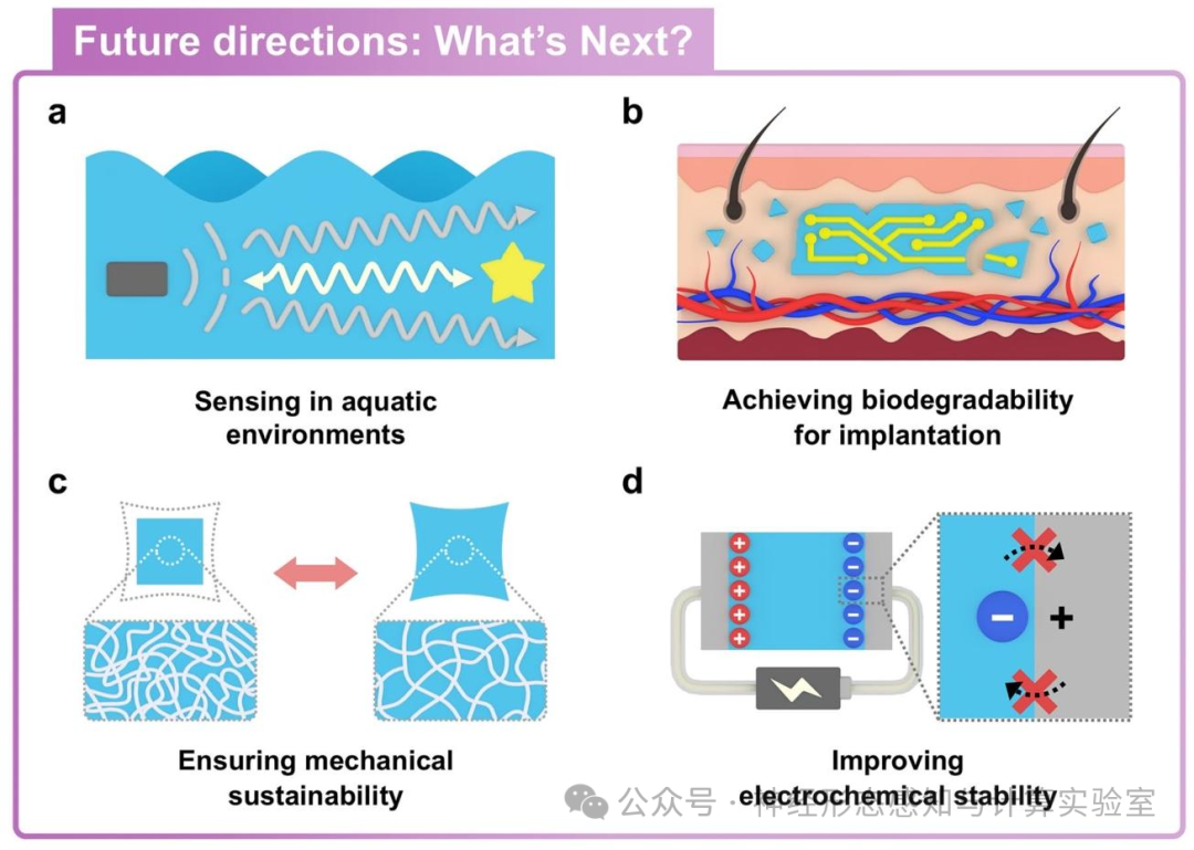

当前挑战与未来方向
尽管成果显著,该领域仍面临四大挑战(图 9):
水生环境传感:水分会屏蔽电场交互,需复刻密集电感受器网络或结合机器学习优化信号处理;
植入式生物降解性:需开发刺激响应型生物降解材料,实现降解时间可控,避免二次手术;
机械可持续性:通过加入吸湿性材料、弹性体封装、双网络结构或高缠结聚合物网络,解决脱水、肿胀、机械损伤等问题;
电化学稳定性:利用有机凝胶 / 离子凝胶扩大电化学窗口,或构建全离子系统,减少离子 - 电子界面的电化学反应。
图 9. 柔性离子传感器未来研究方向示意图
