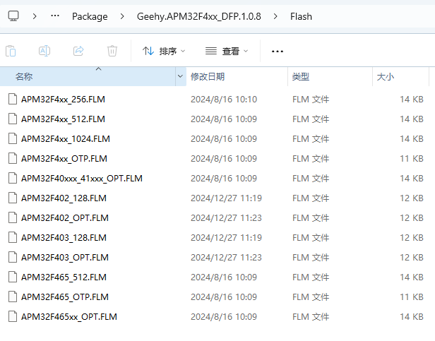

例如,F4的pack包中就包含了各种的flm文件。

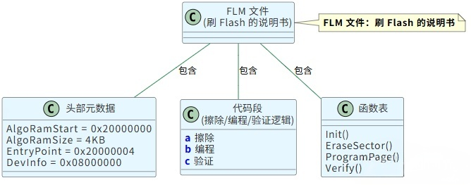

1.1 FLM 文件:刷 Flash 的“临时工”
简单来说,FLM(Flash Loader Module)文件就是 Keil MDK 用来刷 MCU Flash 的“说明书”。它告诉调试器(J-Link 或 DAPLink)咋擦除 Flash、咋写代码、咋校验数据。FLM 文件一般由 MCU 厂商或者 Keil 提供,藏在 Keil 的 CMSIS - Pack 包里,或者装在 Keil 的安装目录(比如C:Keil_v5ARMFlash)。
对小白来说,FLM 文件就像个“临时工”:刷代码时它上场,干完活就撤,不占 MCU 的地儿。它跟你的用户代码没啥关系,专门负责跟 Flash 硬件打交道。你在 Keil 点“Download”,FLM 就在后台默默把代码刷进 Flash,省心得很。
1.2 FLM 文件里装了啥?
FLM 文件是个二进制的“黑盒子”,里头有几块关键内容:
算法代码:干活的核心逻辑,比如初始化 Flash 控制器、擦扇区、写数据、校验啥的。一般是用 C 或者汇编写,针对某个 MCU 的 Flash 硬件量身定做。
元数据:相当于“说明书”,告诉你算法咋跑。比如:
oAlgoRamStart:算法代码要加载到 SRAM 的哪个地址(比如0x20000000)。
oAlgoRamSize:算法占多少 SRAM(比如 4KB)。
oEntryPoint:代码从哪儿开始跑(比如0x20000004)。
oDevInfo:Flash 的“户口本”,比如基地址0x08000000、页面大小 2KB、扇区大小 16KB。
函数表:一堆标准化的“接口”,比如Init(初始化)、EraseSector(擦扇区)、ProgramPage(写页面),调试器靠这些接口调用算法。
对新手来说,FLM 就像个“神秘盒子”,你看不到代码细节,但 Keil 和调试器能读懂它,靠它把代码刷进 Flash。
图片 1:FLM 文件的“黑盒”结构

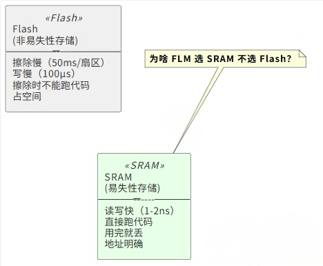

2.1 Flash 的“怪脾气”
Flash 是 MCU 里存代码的“仓库”,掉电也不丢数据,可它有几个“怪脾气”,让 FLM 算法没法在 Flash 里跑:
擦除时不可用:Flash 要写新数据,得先擦掉老数据(通常按 4KB 或 8KB 的扇区擦)。擦除期间,Flash 忙得不可开交,压根儿没法跑代码。比如,擦一个扇区可能要 50 毫秒,Flash 这时候就是个“哑巴”。
寄存器操作:Flash 编程得通过 Flash 控制器搞一堆寄存器(比如控制寄存器 CR、状态寄存器 SR)。这些操作要快、要灵活,Flash 自个儿的读写速度太慢,干不了这活。
慢得要命:Flash 的写操作慢得像乌龟,可能得 100 微秒才能写一次数据,读也比 SRAM 慢多了(SRAM 是纳秒级,Flash 是微秒级)。跑复杂算法(比如循环写数据、查错)在 Flash 里简直是灾难。
占地方:FLM 算法只是下载时用用,长期搁在 Flash 里纯属浪费空间。比如 APM32F4 的 Flash 就 512KB,存个 4KB 的 FLM,挤占用户代码的地儿,太不划算。
所以,Flash 只能当“仓库”,没法当 FLM 算法的“工作台”。
2.2 SRAM:灵活又高效的“工作台”
SRAM(Static Random Access Memory)是 MCU 里的易失性存储器,干 FLM 算法的活简直完美:
快如闪电:SRAM 读写速度超快,访问延迟就几个时钟周期(比如 APM32F4 的 SRAM 访问只要 1 - 2 个周期,纳秒级)。跑寄存器操作、循环逻辑啥的,效率杠杠的。
随时上场:SRAM 能直接加载代码,CPU 一声令下就能跑,不像 Flash 还得先擦后写。
地址清楚:MCU 的 SRAM 地址范围都写在数据手册里,比如 APM32F4 的 SRAM 从0x20000000开始,NXP LPC 系列可能是0x10000000。FLM 算法可以放心加载到 SRAM 的“安全地带”。
用完就丢:SRAM 是易失性的,FLM 算法干完活就清空,不占资源,MCU 照常跑用户代码。
图片 2:Flash vs. SRAM 的“性格”对比

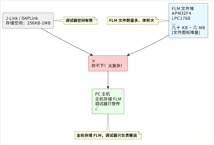

2.3 调试器(J-Link/DAPLink)为啥不存 FLM?
有些小伙伴想:能不能把 FLM 算法塞到 J-Link 或 DAPLink 里?答案是:想得美!原因有几大块:
地方太小:J-Link 和 DAPLink 的固件存储就几百 KB(比如 J-Link 的 Flash 才 256KB-1MB)。FLM 文件少则几 KB,多则几十 KB,调试器得支持上百种 MCU,每个 MCU 可能要个 FLM 文件,哪儿装得下?
得灵活点:J-Link 和 DAPLink 是“万金油”调试器,啥 MCU 都能用。把 FLM 硬塞进去,遇到新 MCU 或者自定义 FLM 就抓瞎了,升级固件也麻烦。
传数据麻烦:就算 FLM 存在调试器里,每次还得通过 SWD/JTAG 传到 SRAM,速度慢不说,还增加通信开销。还不如让主机(PC)存 FLM,调试器只管传数据,省事儿又高效。
固件得简单:调试器的固件就干点 SWD/JTAG 的活,塞太多功能(比如管 FLM 文件)会让固件复杂得像个“胖子”,维护起来头大。
图片 3:调试器存储 FLM 的“不可能任务”

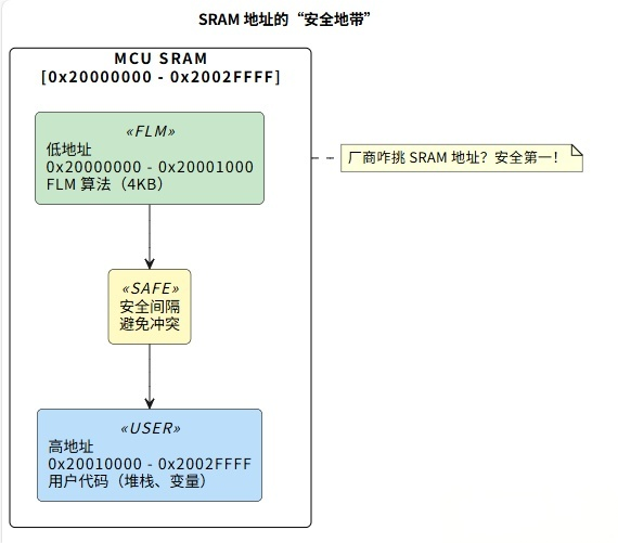

2.5 咋挑 SRAM 地址?
FLM 算法加载到 SRAM 的地址(比如`0x20000000`)不是随便挑的,有讲究:
MCU 内存地图:每个 MCU 的 SRAM 地址范围都写在数据手册里。比如 APM32F4 的 SRAM 从`0x20000000`开始,NXP LPC1768 是`0x10000000`。
安全第一:FLM 算法选 SRAM 的低地址(比如`0x20000000`),避开用户代码的堆栈、变量啥的。用户代码一般用高地址(比如`0x20010000`),大家井水不犯河水。
厂商定好了:MCU 厂商做 FLM 文件时,参考 SRAM 大小和硬件特性,挑个安全地址。比如 APM32F4 的 SRAM 有 192KB,FLM 算法占 4KB 绰绰有余,选低地址稳妥。

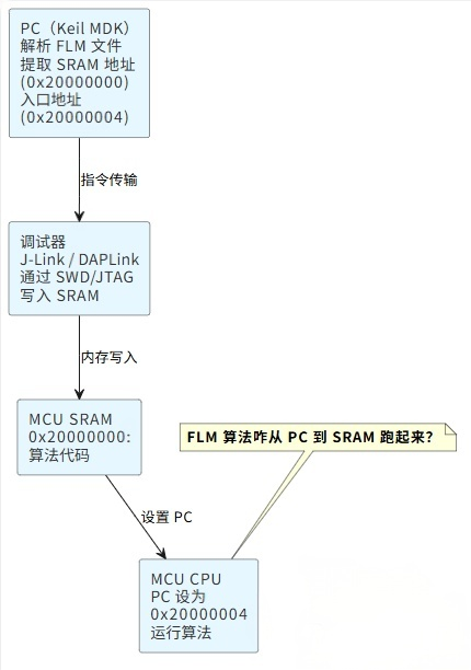

三、FLM 算法咋加载到 SRAM 又咋跑起来的?

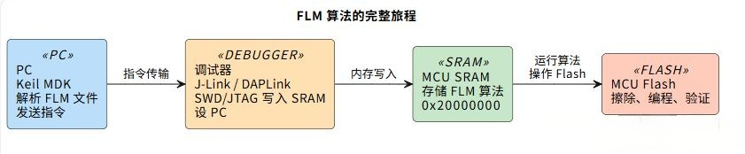

3.1 整个流程:谁干啥?
FLM 算法从 PC 加载到 MCU 的 SRAM,再到跑起来,是个团队作战的过程,Keil MDK、调试器(J-Link 或 DAPLink)、目标 MCU 各干各的活。咱们一步步拆开看:
3.1.1 Keil MDK:大脑指挥中心
Keil MDK 是你开发时的“总指挥”,负责读懂 FLM 文件、发号施令:
读 FLM 文件:Keil 打开 FLM 文件(比如`APM32F4xx_512.FLM`),从里头掏出关键信息:
oSRAM 起始地址(`AlgoRamStart`,比如`0x20000000`):算法代码放哪儿。
o算法大小(`AlgoRamSize`,比如 4KB):得占多少地儿。
o入口地址(`EntryPoint`,比如`0x20000004`):代码从哪儿开始跑。
oFlash 参数(`DevInfo`):Flash 的地址、大小啥的,比如基地址`0x08000000`、页面 2KB。
发指令:Keil 把 FLM 的代码和地址信息打包,通过调试器协议(J-Link 协议或 CMSIS-DAP 协议)甩给调试器,说:“兄弟,把这算法塞到 SRAM 里去!”
管全局:Keil 还得管整个下载流程:先加载 FLM 算法,再调用算法的函数(比如擦扇区、写数据),最后把用户代码刷进 Flash。
Keil 就像个“导演”,不亲自干活,但得把任务分配好。
3.1.2 调试器:勤劳的搬运工
调试器(J-Link 或 DAPLink)是干活的“搬运工”,负责把 FLM 算法塞进 SRAM,还要让它跑起来:
J-Link:
o软件端:J-Link 软件(J-Link DLL)接到 Keil 的指令,拿着 FLM 算法的代码和 SRAM 地址(比如`0x20000000`)。
o硬件端:J-Link 的固件通过 SWD/JTAG 接口,直接把算法代码写到 MCU 的 SRAM 里。SWD 就用两条线(SWDIO 和 SWCLK),效率高得很。
o启动:写完后,J-Link 再把 MCU 的程序计数器(PC)设到入口地址(比如`0x20000004`),通过调试寄存器(DHCSR)让 CPU 跑起来。
o优点:J-Link 速度快(SWD 可达 50MHz),跟 Keil 配合得像老搭档,日志也详细(J-Link Commander 能告诉你每一步干了啥)。
DAPLink:
o软件端:DAPLink 靠主机端的工具(比如 pyOCD 或 Keil 的 CMSIS-DAP 驱动)来解析 FLM 文件,生成指令。
o硬件端:DAPLink 的固件(跑在开发板的次级 MCU 上,比如 Cortex-M0)通过 CMSIS-DAP 协议,把 FLM 算法写到 SRAM。
o启动:跟 J-Link 一样,DAPLink 设好 PC(比如`0x20000004`),让 CPU 跑起来。
o特点:DAPLink 速度慢点(SWD 一般 1-10MHz),但便宜,适合 DIY 小伙伴。
3.1.3 目标 MCU:干活的主角
MCU 是 FLM 算法的“舞台”:
SRAM 存货:MCU 的 SRAM 接到调试器送来的 FLM 算法代码,存在指定地址(比如`0x20000000`)。SRAM 快,写个 4KB 的算法分分钟搞定。
跑代码:调试器把 PC 设好(比如`0x20000004`),CPU 从暂停(halt)状态切到运行(run)状态,从 SRAM 里取指令,开始干活。
刷 Flash:FLM 算法跑起来后,直接搞 Flash 控制器的寄存器,擦扇区、写数据、校验啥的,忙得不亦乐乎。
图片 4:FLM 算法加载流程

图片 5:SRAM 地址的“安全地带”

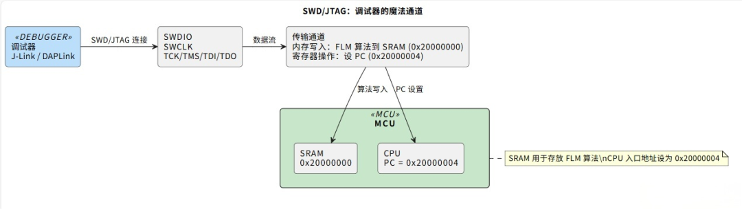

4.2 SWD/JTAG 接口:调试器的“魔法通道”
J-Link 和 DAPLink 靠 SWD(Serial Wire Debug)或 JTAG 接口跟 MCU 聊天,加载 FLM 算法全靠这俩通道:
内存写入:调试器通过 SWD/JTAG 访问 MCU 的内存接口(通常是 AHB 或 APB 总线),把 FLM 算法写到 SRAM(比如`0x20000000`)。
- SWD 用两条线(SWDIO 和 SWCLK),简单高效,速度可达 50MHz(J-Link)。
- JTAG 用四条线(TCK、TMS、TDI、TDO),老派但可靠,适合复杂场景。
寄存器操作:调试器通过调试端口(Debug Port, DP)和访问端口(Access Port, AP)搞寄存器:
- 设 PC:用 DCRSR 寄存器把 PC 写成入口地址(比如`0x20000004`)。
- 设 SP:堆栈指针(SP)可能设到 SRAM 的高地址(比如`0x20001000`),保证算法跑得稳。
- 控制 CPU:用 DHCSR 寄存器把 CPU 从 halt 切到 run,启动算法。
调试模式:MCU 在调试模式下暂停(halt),调试器可以随便折腾内存和寄存器,干完活再让 CPU 跑起来。SWD/JTAG 是调试器的“魔法通道”,让 FLM 算法从 PC 到 SRAM,再到跑起来,全程无缝衔接。

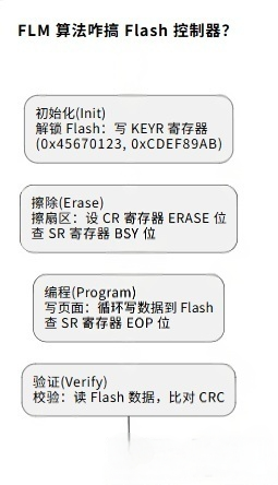

FLM 算法跑起来后,直接跟 Flash 控制器的寄存器“过招”,干这些活:
初始化(Init):
- 解锁 Flash:比如 APM32F4 要往 KEYR 寄存器写`0x45670123`和`0xCDEF89AB`,解开 Flash 的“锁”。
- 设参数:调 Flash 控制器的时钟(FLASH_ACR 寄存器)、电压、模式,保证后续操作不出岔子。
擦扇区(EraseSector):
- 往 CR 寄存器写 ERASE 命令,指定扇区地址(比如`0x08004000`)。
- 盯着 SR 寄存器的 BSY 位,等擦除完成(可能要 50ms)。
- 检查错误:比如看 WRPERR(写保护错误)或 PGERR(编程错误)位。
写数据(ProgramPage):
- 把用户代码按页面(比如 2KB)写进 Flash,每次写完查 SR 寄存器的 EOP(操作结束)位。
- 循环写:一般是 32 位或 64 位对齐写,效率高点。
校验(Verify):
- 读 Flash 的数据,跟原数据比对,确认没写错。
- 可能用 CRC 或校验和,确保数据靠谱。
错误处理:FLM 算法得有点“智商”,比如检测 Flash 控制器的错误标志(PGERR、WRPERR),返回给调试器,报个错。这些操作全靠 FLM 算法直接戳 Flash 控制器的寄存器,效率高、针对性强。

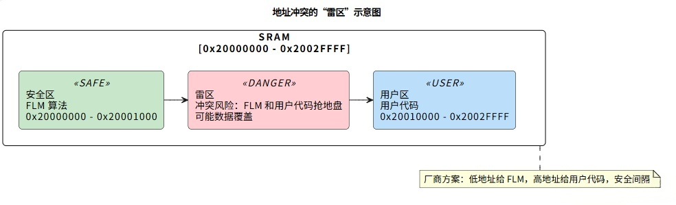

4.4 SRAM 地址冲突:隐藏的“雷区”
FLM 算法用 SRAM 地址得小心,别跟用户代码“抢地盘”:
用户代码的地儿:用户程序可能在 SRAM 里放堆栈、全局变量、缓冲区。比如 APM32F4 的用户代码常从`0x20010000`开始用。
中断向量表:Cortex-M 核的中断向量表可能也在 SRAM(比如`0x20000000`),FLM 得避开。
厂商的招:FLM 算法选 SRAM 低地址(比如`0x20000000`),用户代码用高地址,分开走,互不干扰。
风险:要是地址重了,可能数据被覆盖,程序崩了。比如 FLM 算法占了`0x20000000-0x20001000`,用户代码也用这块,堆栈就废了。
解法:开发自定义 FLM 时,查数据手册的内存地图,挑安全地址。厂商的 FLM 一般都考虑好了这点。

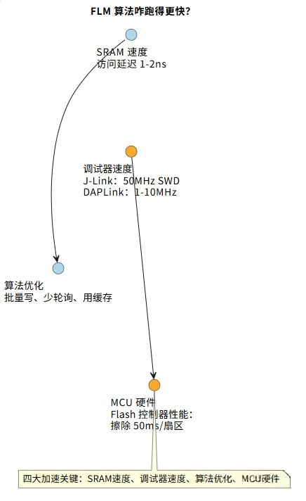

4.5 性能优化:让刷代码更快点
FLM 算法的效率直接影响刷代码的速度,几个关键点:
SRAM 快:SRAM 访问只要 1-2 个时钟周期,跑算法效率高。
调试器速度:J-Link 的 SWD 最高 50MHz,DAPLink 才 1-10MHz,J-Link 刷得更快。
算法优化:
- 批量写:一次写 2KB 页面,比多次写 256 字节块省时间。
- 少轮询:优化 FLM 算法,减少查 SR 寄存器 BSY 位的次数。
- 用缓存:有些 MCU 的 Flash 控制器支持缓存(比如 APM32F4 的 FLASH_ACR),FLM 算法能用上,写得更快。
MCU 硬件:Flash 控制器的性能(比如 APM32F4 擦扇区要 50ms)是瓶颈,FLM 得调好参数(比如 FLASH_ACR 的时钟设置)。
