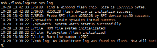

3.测试运行
这个时候就可以先测试一下,看看日志有没有都保存在两个文件内
后缀名都是.log
使用cat命令查看一下内容

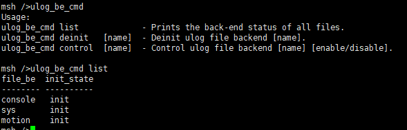

【更新]
取消console_be.c的代码
MSH命令改为使用ulog_be_cmd控制
支持控制台操作
ulog_file_be.c(https://club.rt-thread.org/file_download/db82838a83e98553
