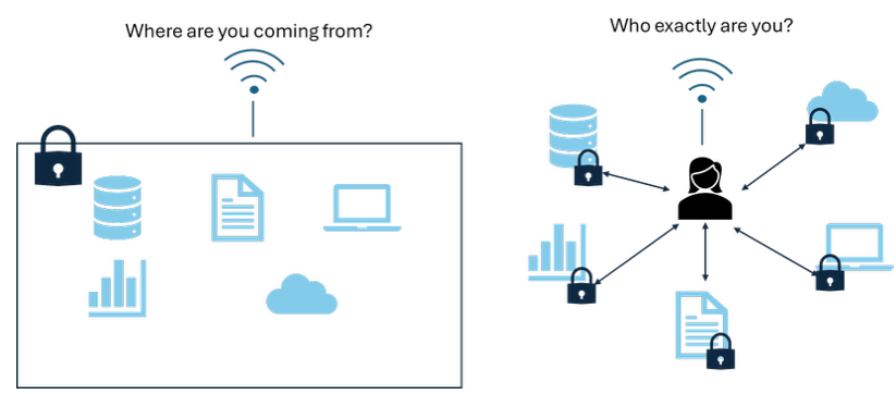

零信任架构将 IT 安全防护的核心,从静态的网络边界防护转向动态的资产级或资源级边界防护。其核心原则贯穿于工业与企业基础设施规划及相关工作流程设计:未授权用户被严格禁止访问数据,授权用户的访问权限也被限定在完成特定任务或分析所需的最小数据权限范围内。
图 1:基于边界的安全策略与基于资产的安全策略对比。来源:A. Meixner/半导体工程

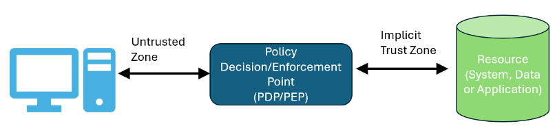

图 2:通过策略决策点和策略执行点实现零信任访问。来源:NIST.SP.800-207
这一架构的核心目标是防止资源被未授权访问,同时通过精细的访问控制保障授权用户顺利完成任务。访问权限基于 “身份识别” 授予,且每次交互都需重新验证;指令与数据全程加密传输 —— 这与 Howard Read 关注的风险防控需求高度契合,能有效应对工厂内部恶意用户或被入侵设备带来的安全威胁

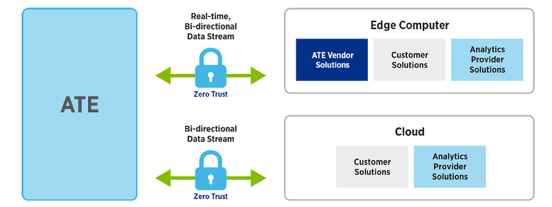

图 3:适用于边缘计算和云计算的 ATE 零信任数据流架构。来源:泰瑞达
Eli Roth则表示,ATE 供应商通过集成本地计算资源(如边缘计算),既能支持实时数据传输与操作,也能保护敏感的机器学习模型及数据,缓解了这一矛盾。
