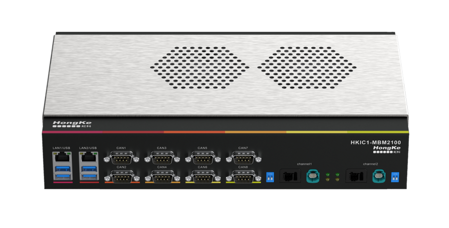

虹科支持8路CAN(FD) 和2路1000BASE-T1协议的总线工作站,适配灵巧手仲裁段1Mbps,数据段5Mbps的传输速率、64字节单帧载荷,且具备1微秒级时间戳精度,为「指令高速下发+数据实时回传」提供硬件基石。
虹科车辆网络通讯测试主板是一款高性能工控机主板,用于监控、仿真模拟 CAN(FD)和T1网络报文,具备强大的数据处理和通讯能力。它集成了8路CAN(FD)接口以及2路1000BASE-T1接口,可兼容PCAN底层驱动,能够满足复杂通信网络环境下的测试、数据传输需求,广泛应用于汽车研发、智能交通、车辆检测等领域。

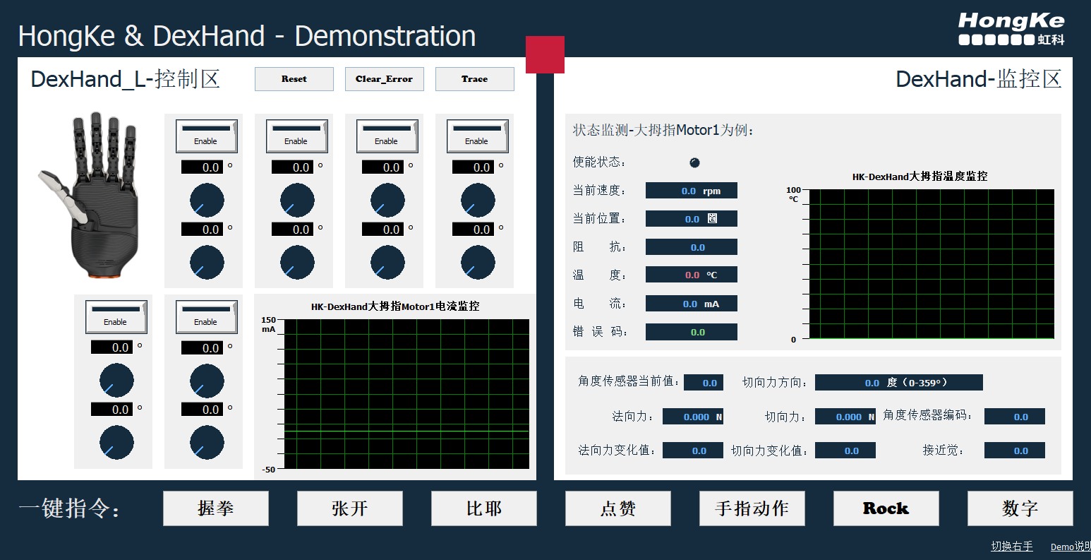

基于虹科PCAN-Explorer 6打造的软件平台,针对灵巧智能灵巧手的通信协议做了专属适配,让复杂的测试流程变得简单高效:
信号监控
实时采集并解析灵巧手的电机电流、温度、角度传感器、力传感器等多维度信号,以图表形式直观呈现(如本文「左右手软件监控图」所示,可分别对左手、右手的电机状态、传感器数据进行独立监控)。
指令发送
支持关键手势动作的一键式运动指令发送,也可通过参数化界面实现单关节、多关节的精细运动控制,实测延迟偏差小于5微秒,满足毫牛级力控的同步性要求。
数据解析与分析
借助数据库文件解析功能,将CAN FD总线上的原始数据转化为易懂的物理量,并支持数据记录、离线分析与故障追溯。

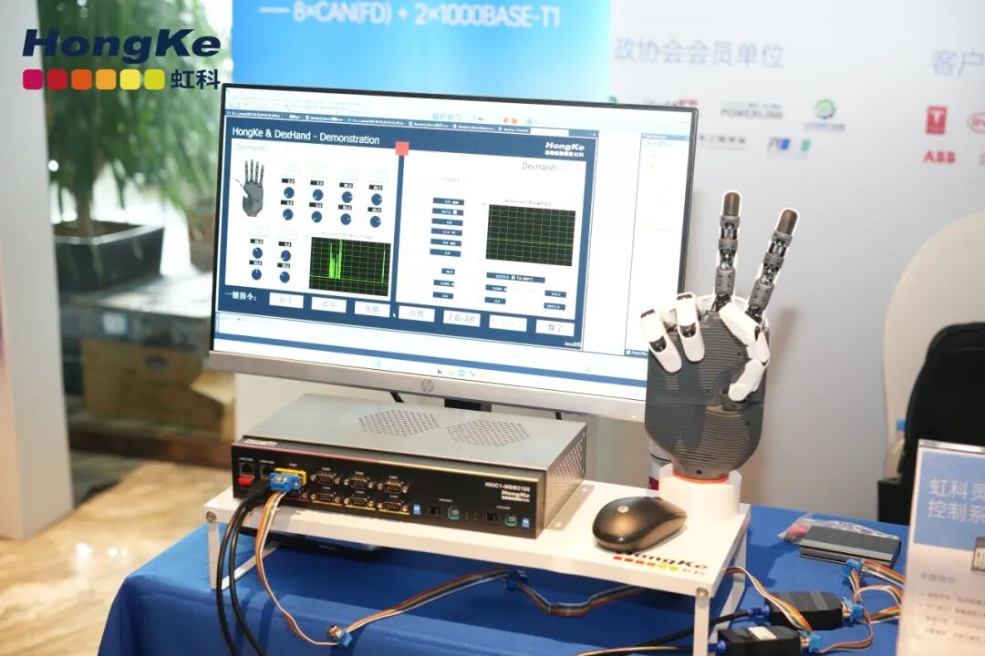

如图可见,整套系统由灵巧智能灵巧手、虹科总线工作站、上位机(运行虹科PCAN-Explorer 6定制工程)组成。
硬件连接完成后,通过虹科PCAN-Explorer 6的「总线配置」模块设置CAN FD通信参数(如波特率、通信数据等),即可建立灵巧手与测试工具的高速通信链路。

在虹科PCAN-Explorer 6软件的Symbol Editor中,可以自由建立基于CAN(FD)总线的通信数据库,包括对总线上具体报文和信号的描述、Layout,以及虚拟变量或者一些定制工程中可能用到的各种数据类型的参数。
通过对数据库文件的加载,在定制工程中我们可以从「链路层」转移到「应用层」,即便是非技术人员,也可以通过这一套定制工程,完成基本的通信测试和指令驱动:
电机状态监控
实时查看各关节电机的转速、位置、电流、温度等参数,确保电机运行在安全阈值内。
传感器数据监控
解析角度传感器、力传感器(法向力、切向力)的输出,验证灵巧手在运动过程中的位姿精度与力控性能。
通信状态监控
实时追踪CAN FD总线的负载率、错误帧等信息,保障通信链路的稳定性。
