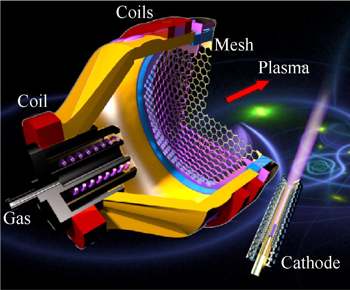

1.1 静电式推进(离子推力器):
这是精度与效率的典范。工作原理如同一个精密的粒子加速器:首先将惰性气体(如氙气)电离,产生带正电的离子与电子;随后,离子在数千至数万伏特静电场的作用下被加速至极高速度(通常对应比冲3000-10000秒)喷出。为防止航天器累积负电荷,还需向喷出的离子束中注入电子进行中和。离子推力器的电离区与加速区分明,技术复杂,但性能卓越,是深空探测主力推进的理想选择。

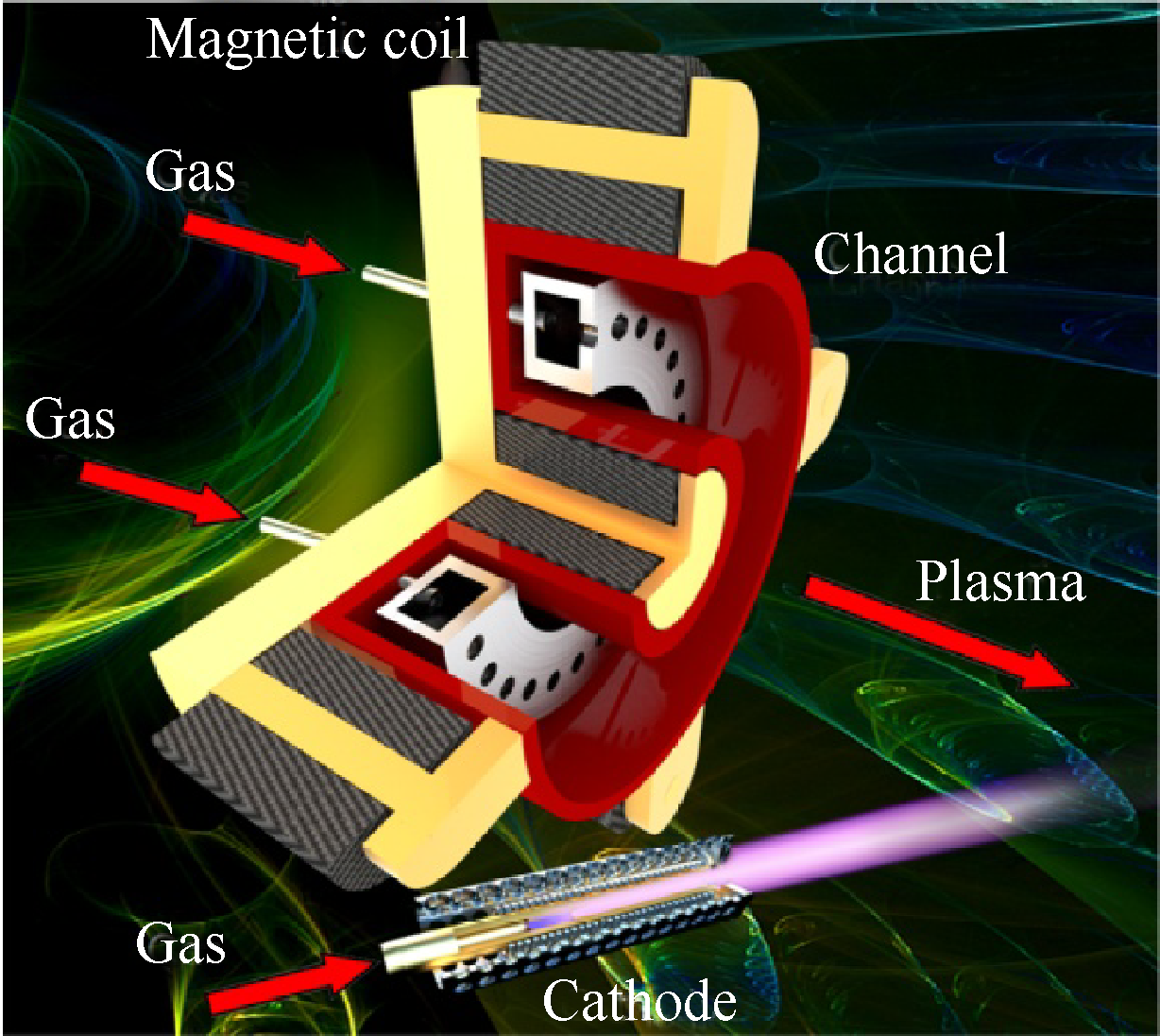

1.2. 电磁式推进(霍尔推力器与脉冲等离子体推力器)
此类推力器利用电场和磁场的交叉组合来约束并加速等离子体。霍尔推力器是当前应用最广泛的类型。其巧妙之处在于利用径向磁场“困住”电子,形成霍尔电流,电子在环形放电腔内高效电离推进剂,产生的离子则在轴向电场作用下加速喷出。其结构相对离子推力器简单,推力密度大,效率可达60%以上,已成为地球静止轨道卫星位置保持的标配。
