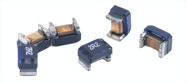

作为电感、变压器等磁性器件绕组的关键材料,铜价在器件成本结构中长期占据较高比重,铜价通常占据器件成本的30%-50%。一旦铜价上涨超过一定阈值,传统通过增加绕组匝数或加粗导线来降低损耗的设计思路,其经济性便开始受到挑战。
贴片绕线电感器 图/风华高科

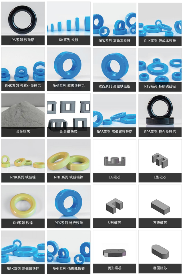

从产品结构看,瑞德已形成较为完整的磁芯体系,覆盖环形磁芯、组合磁芯、EQ型及各类异形结构,并具备从样品到量产的制造能力。在新系列金属软磁磁芯产品中,公司正围绕高DC、小型化、低损耗三条主线进行系统布局。
金属软磁磁芯产品系列 图/瑞德磁电
