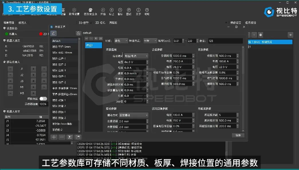

工艺参数设置:提供完整的焊接工艺配置界面,支持焊机模式、电流、电压、速度、摆动、断焊、起收弧等参数精细化设定。

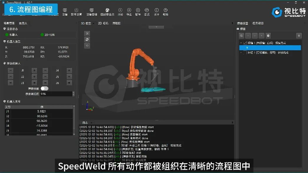

流程图编辑:采用图形化流程控制方式,逻辑清晰,易于理解和维护。
