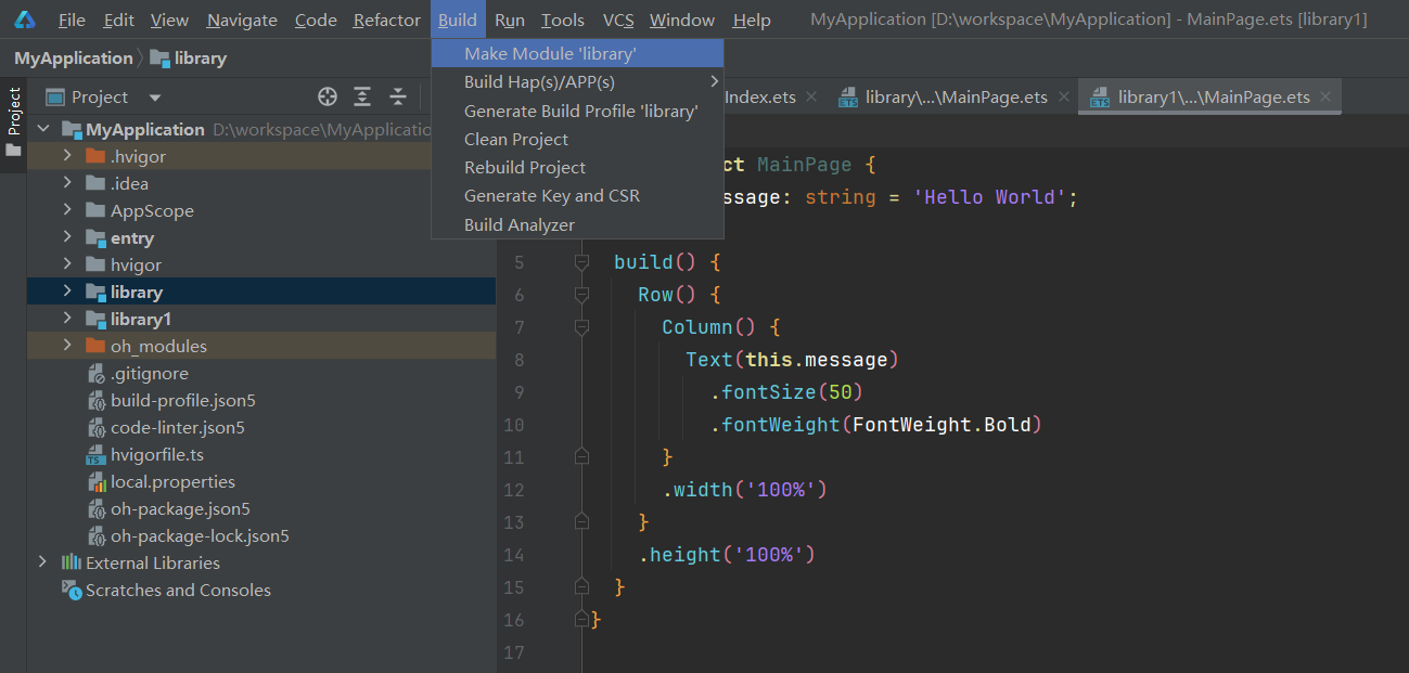

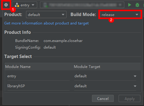

满足开启混淆的条件后,选择目标模块,点击Build -> Make Module 开始编译。

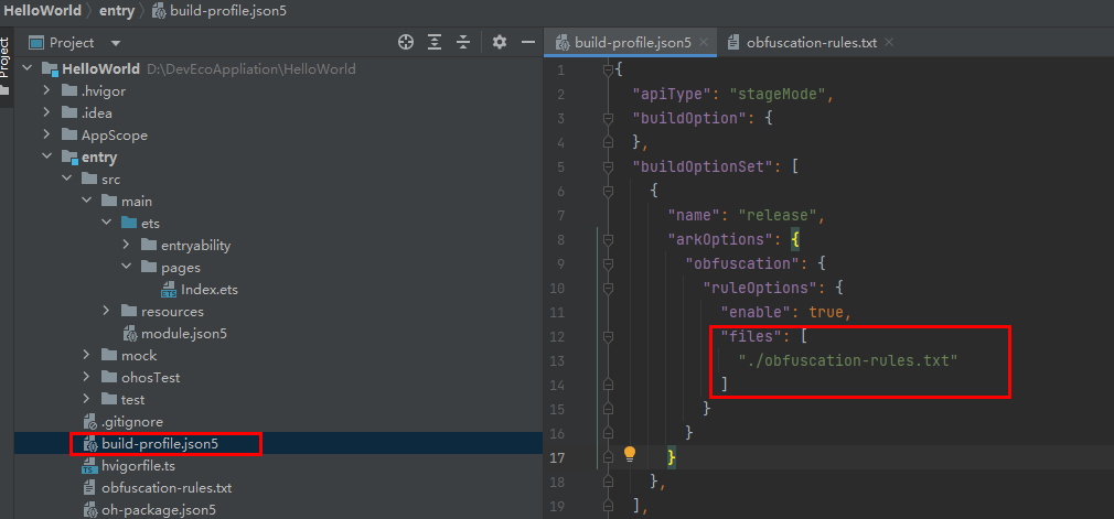

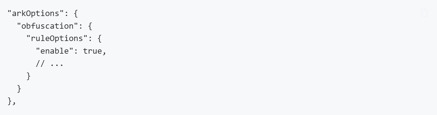

在每个模块下都能找到build-profile.json5 文件,如下图所示。可以在此文件中配置是否开启混淆及混淆配置文件。
图3编译配置文件

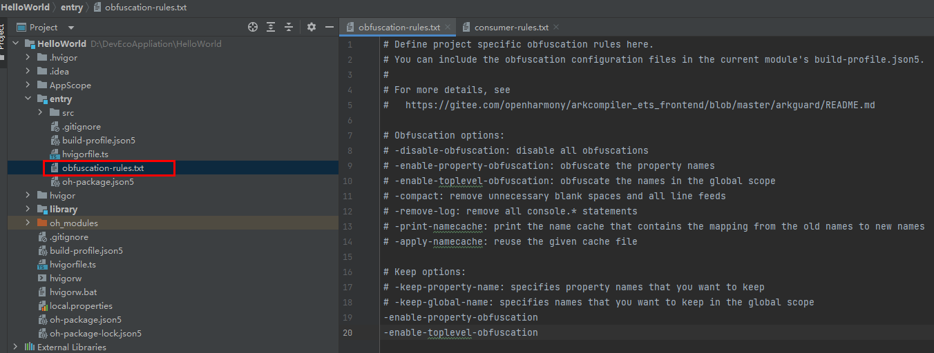

新建工程时,每个模块下都有obfuscation-rules.txt 文件,用于配置混淆。
图4混淆配置文件
在上图中,obfuscation-rules.txt文件中添加了-enable-property-obfuscation和-enable-toplevel-obfuscation开关,表示已启用属性混淆和顶层作用域名称混淆。

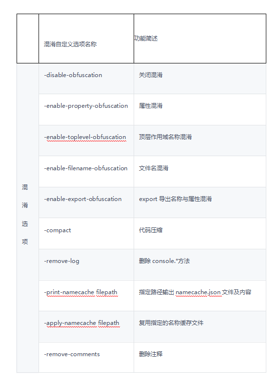

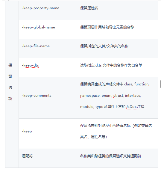

DevEco Studio混淆现有选项及功能描述如下:
混淆选项具体的使用方法和样例代码可以参考代码混淆

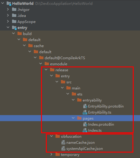

查看混淆结果
开发人员在编译模块的build目录中可找到编译和混淆生成的缓存文件、名称映射表及系统API白名单文件。
· 源码编译及混淆缓存文件目录:build/[…]/release/模块名
· 混淆名称映射表及系统API白名单目录:build/[…]/release/obfuscation
名称映射表文件:nameCache.json,记录源码名称映射。
系统API白名单文件:systemApiCache.json,记录SDK接口与属性名称。

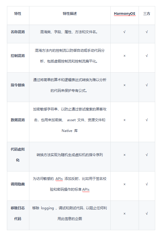

HarmonyOS提供的代码混淆能力之外,开发者还可以使用第三方安全厂商提供的高级混淆和加固能力。多家安全加固厂商已经启动了HarmonyOS开发,开发者可以根据需求选择这些安全厂商的服务。开发者需要与第三方安全厂商自行沟通合作方式和范围,本文档不做详细说明。具体的官方与第三方代码混淆能力的关系如下:
由于HarmonyOS代码签名、应用加密等安全机制的限制,以及应用市场上架审核的纯净安全要求,三方加固厂商提供的安全加固内容必须满足以下六点要求:
1、不允许隐藏敏感系统API的调用,审核人员必须能够清晰地看到应用的特性。
2、不允许混淆非自研的SDK。SDK应由SDK厂商自行进行混淆保护。如果非自研SDK被混淆,将会影响应用市场审核相关SDK的指纹信息。
3、通过第三方安全加固的应用程序,必须确保不包含恶意行为,以免对生态系统造成影响。此要求为约束性条款,不遵守可能导致应用被下架。
4、不允许使用第三方虚拟机,HarmonyOS系统通过代码签名等机制限制动态加载代码,这可能导致应用无法正常运行。
5、不允许对方舟字节码文件进行篡改,此方法可能让应用无法正常运行,以及影响应用市场对应用的纯净安全进行审核。
6、不允许对系统库使用hook技术,此方法影响应用市场对应用的纯净安全进行审核。
