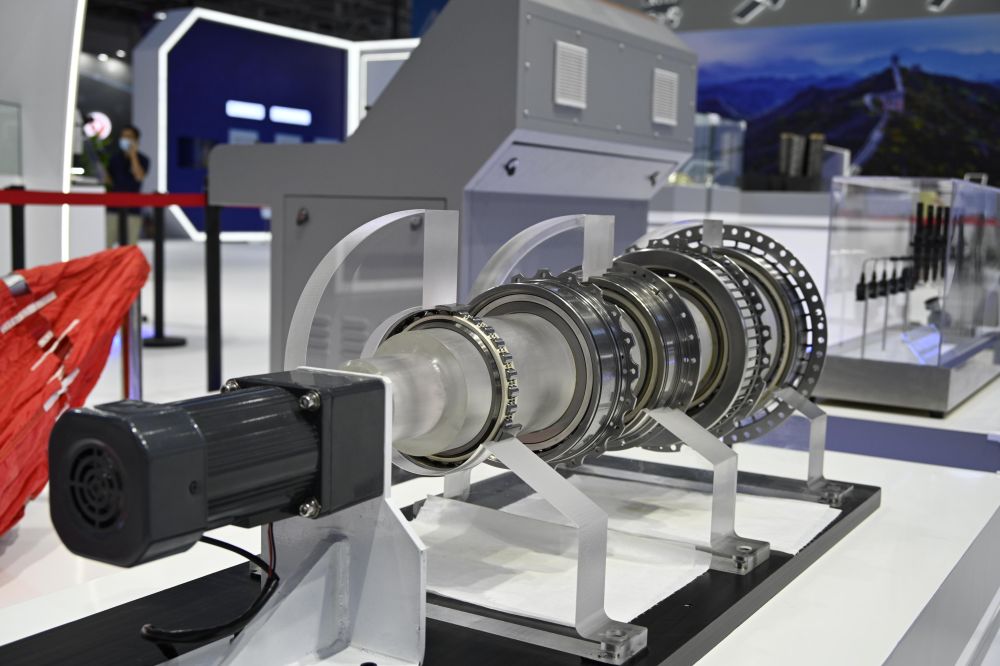

测试台的机械主体是承受高速、高温、高压的物理载体。其主体台架采用高强度合金整体铸造而成,并通过有限元分析(FEA)进行拓扑优化,旨在从设计源头消除高速旋转可能引发的有害振动模态。实测表明,该设计能确保主轴在极端工况下的振动幅值稳定控制在5微米(μm)以内,为高精度测试提供了坚实的机械稳定性基础。
支撑被测轴承的轴承座设计体现了材料科学的创新应用。它采用三层复合材料衬套结构:内层与高温燃油直接接触,选用耐高温材质以抵抗腐蚀;中层采用聚醚醚酮(PEEK)材料,在高温下保持低摩擦系数,减少摩擦热与磨损;外层则为碳纤维增强树脂基复合材料,提供高比强度与优异的抗疲劳性能。这种复合结构在保证支撑刚度的同时,有效解决了高温环境下材料的膨胀匹配与长效服役难题。
