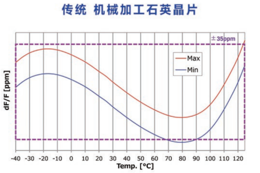

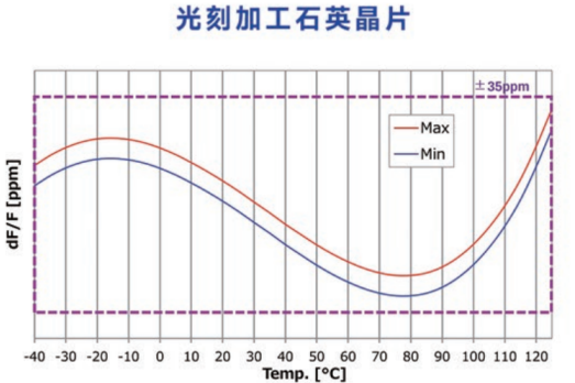

为满足这一需求,通过利用自主培育的高品质石英原石及独有的光刻加工技术,成功实现了在超小型石英晶片中大幅提升频率稳定性。由此,在拥有超过10年量产实绩的1612尺寸石英晶体谐振器中,实现了-40°C至+125°C的宽工作温度范围内 ±40ppm(包含频率常温偏差、频率温度特性、15年老化在内的总偏差)的频率稳定器。此外,通过将石英晶片加工到激励电极形成环节均采用光刻加工,大幅减少了异物混入的发生。凭借这些技术,我们能够提供兼具高频率稳定性与高可靠性的产品。

频率稳定性比较数据
//(48MHz)
