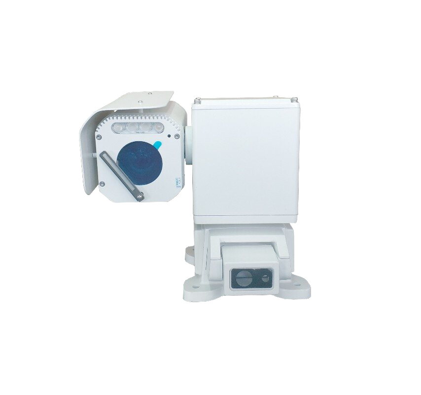

为应对这些挑战,特力康科技推出了TLKS-PMG-100BM输电线路智能AI多目监控装置。这款创新型监控解决方案集成了全方位旋转云台摄像头,支持水平360°与垂直+90°的灵活视角切换,实现了全景无死角监控,为电网安全运维提供了高效可靠的技术支持。
二、核心产品优势
TLKS-PMG-100BM输电线路智能AI多目监控装置在设计上充分考虑电网实际需求,具备多项突出优势:
  1. 多目视觉监控:采用工业级高清双侧两目摄像机及云台摄像机一体化设计,分别监测大小号双侧线路通道。
  2. 全天候工作能力:双侧线路通道同时配备白天和夜视镜头,能够24小时不间断采集高清全彩图像数据,确保任何时候都不错过关键信息。
  3. 自适应安装环境:双侧摄像头角度均支持手动调节,支持垂直方向调节,轻松适应上下坡等复杂地形。
  4. 强劲环境适应性:工作温度范围涵盖-40℃至70℃,防护等级达到IP66,能够应对各种恶劣户外环境。
  5. 安全数据传输:支持国网、南网传输协议,可内置安全加密芯片,实现对数据的加密传输,保障数据安全性。

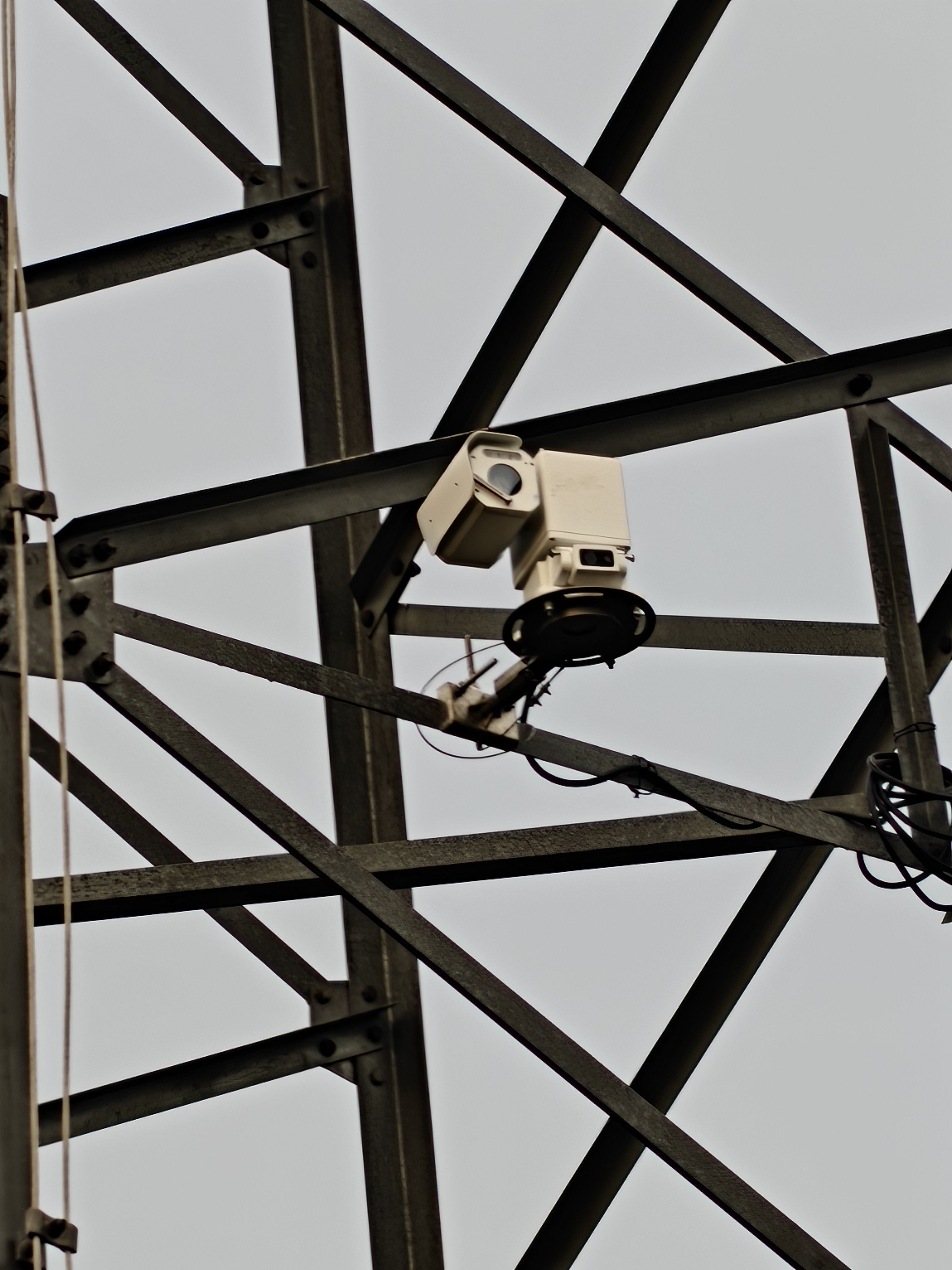

河北电力巡检队应对输电线路时,曾难发现塔顶横担背面隐患。部署TLKS - PMG - 100BM输电线路智能AI多目监控装置后情况改善。该装置有1600万像素高清摄像头,能精准监控导线与铁塔状态,让外力破坏隐患无所遁形。其水平云台可水平360°、垂直90°旋转,全面覆盖周边环境。变焦镜头能精准识别导线、绝缘子表面隐患,精度超人工检查。它还支持红外热成像功能,深夜也能捕捉盗割者行踪。自安装后,该装置让铁塔有了敏锐视觉,运维人员在办公室就能清晰查看现场、轻松诊断隐患。
