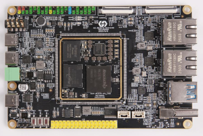

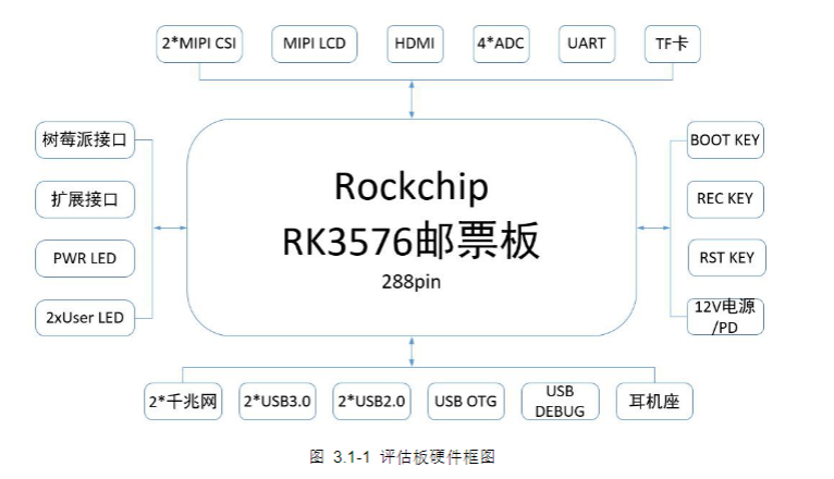

核心结论:部署流程分为5大核心步骤,依次为基础环境安装、模型下载、模型格式转换、部署程序编译、开发板运行测试,1.5b模型适配4+32G开发板,7b模型需8+64G版,内存不足则需配置swap分区。 本次实验是基于合众恒跃HZ-RK3576-MINIEVM ,基于瑞芯微 RK3576/RK3576J 处理器的工业评估板,采用四核 A72 + 四核 A53 架构,主频 2.2GHz。2 路 Ethernet、2 路 USB3.0、2 路 USB2.0 等通信接口。同时引出 1 路 MIPI LCD、1 路 HDMI OUT、2 路 MIPI CAMERA、1 路 MICIN、1 路 H/P OUT 等音视频多媒体接口,支持多屏异显。1 路 debug 接口、1 路 OTG 接口用来调试和烧录。1 路 2x20P 排针兼容树莓派、1 路 2x17P 排针用于扩展 IO。 各位如需跟着一起部署操练,附上开发板购买链接,直接扫二维码即可: wKgZO2k3WsuAECavAAAkdaL5OiY532.png   wKgZO2k3WsuAf625AAjm29uIjDU892.png

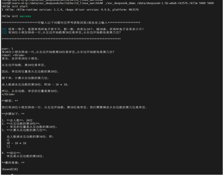

5.2 运行测试(通用步骤)
1.登录开发板:通过ssh连接(建议网线连接,减少冗余打印)
2.运行1.5b模型:
◦cd /xsc_deepseek_rkllm_demo
◦./xsc_deepseek_demo rkllm_model/deepseek-1.5b-w8a8-rk3576.rkllm 5000 5000
1.运行7b模型:
◦./xsc_deepseek_demo rkllm_model/deepseek-7b-w8a8-rk3576.rkllm 5000 5000

5.4实测截图(2GB内存如何运行大模型?)
wKgZO2k3WtGAQb8aAAG-UaofsvM984.pngwKgZO2k3WtGAEIggAABuNb_mzg0988.pngwKgZO2k3WtGAWDlkAAJUeFDdsh8234.png
