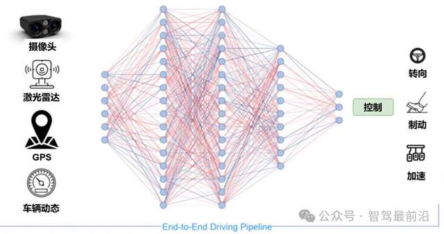

端到端(end-to-end)在自动驾驶中的应用越来越多,所谓端到端,就是指系统直接把最原始的感知输入(比如摄像头图像、传感器数据等)映射到最终控制输出(比如车辆的转向、加减速、刹车等动作)。不像传统的自动驾驶把“感知→识别→规划→控制”拆成好几个模块,每个模块各自工作,端到端是把这些步骤合并到一个整体神经网络/模型。
端到端示意图,图片源自:网络
这样做的好处是流程简单、模型整体可优化、理论上可以在足够多数据+合适训练方法下能学到复杂映射逻辑。但对数据量、训练方法、泛化能力要求较高。既然只要有足够的数据就可以训练出足够聪明的端到端,那该用什么方式教它?这些方式又有什么优缺点呢?
