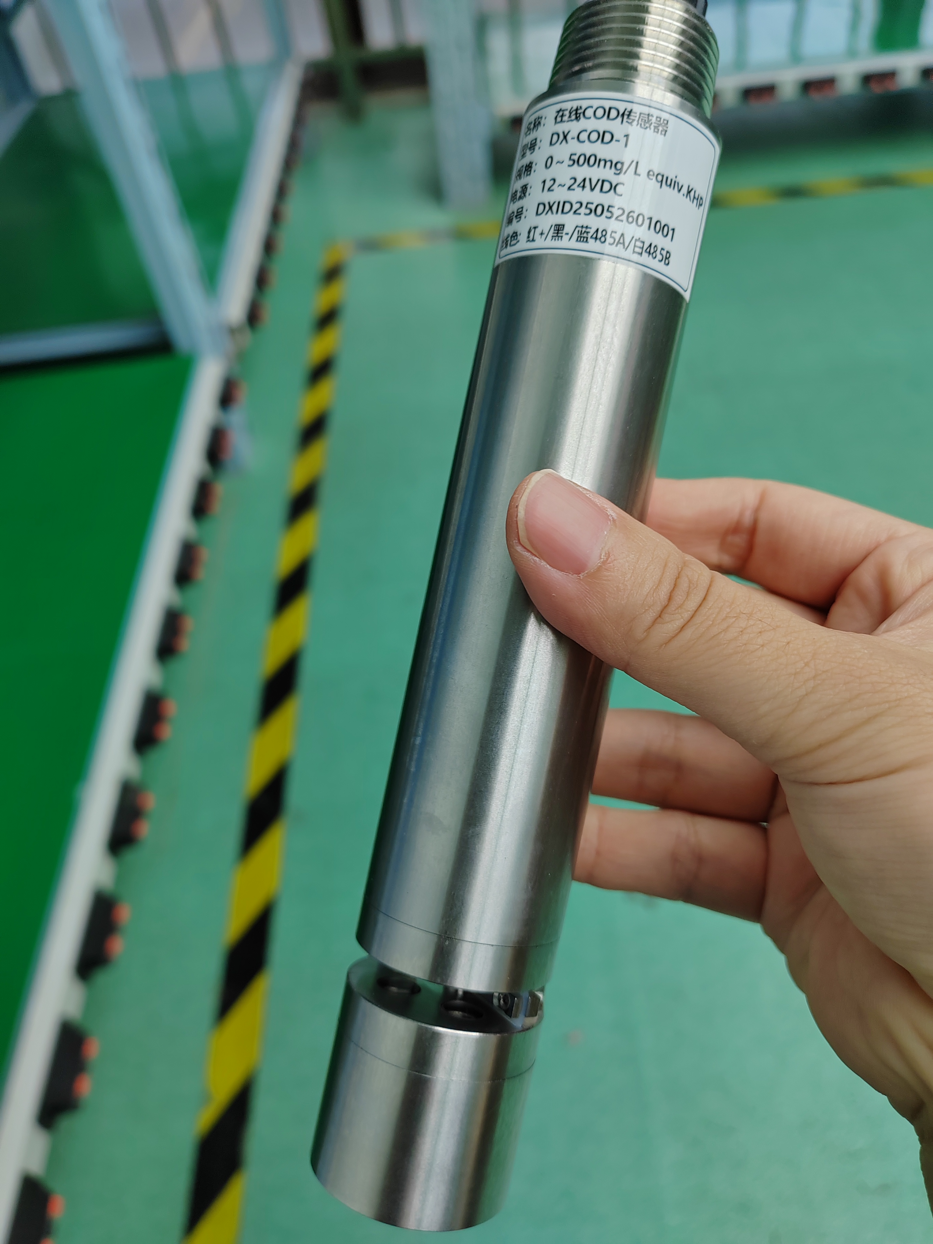

二.监测原理
水质系统监测设备的核心工作逻辑被研究人员定义为“信号转化与量化分析”,其本质是将水体中不可见的污染物浓度、酸碱度等指标转化为可测量的电信号或光学信号,再通过校准曲线换算为直观数值。设备运行时先让传感器与水样直接接触,物理指标监测模块会借助热敏电阻的电阻值变化感知水温,利用90度散射光技术捕捉浊度对应的光线散射强度,电化学传感器则通过氧化还原反应产生的电流大小判断溶解氧含量。化学指标监测环节中,玻璃电极法被用于测量pH值,电极头部的特殊玻璃膜对水样中的氢离子产生选择性响应,膜两侧的电位差变化会被芯片捕捉并换算为具体的pH数值,而COD的检测则结合氧化还原反应与分光光度法,强氧化剂氧化有机物后生成的有色产物吸光度会被设备记录,进而反推出有机物污染程度。整个过程中内置芯片会对原始信号进行放大与滤波处理,最终将校准后的数值通过显示屏或云端平台输出,使监测数据能够直接服务于水质分析工作。

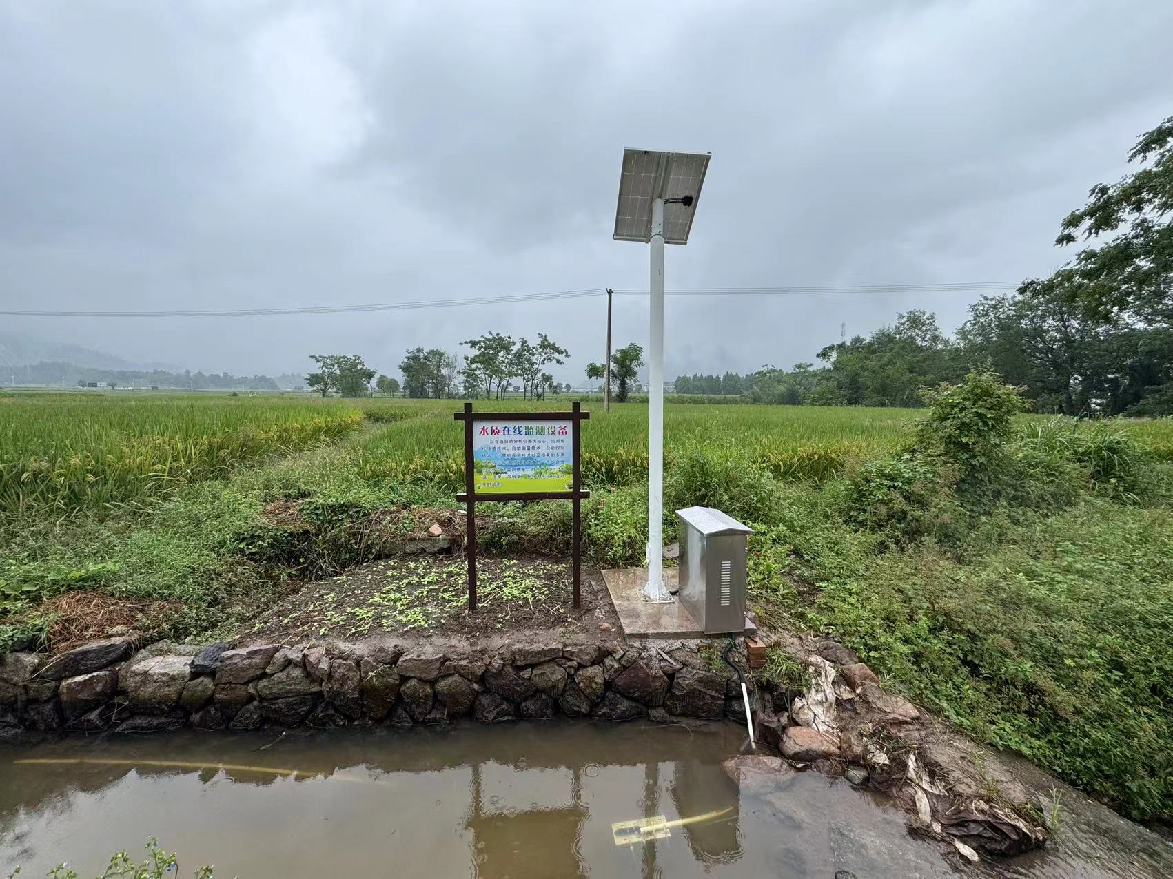

水质系统监测设备的参数设置需遵循行业标准,技术人员通过精准的参数标定保障监测数据的可靠性。常规五参数监测设备的测量范围覆盖溶解氧0~20mg/L、pH值0~14、电导率0~5000μS/cm、浊度0~1000NTU、温度0~55℃,其性能误差被严格控制:溶解氧重复性误差±0.3mg/L,pH值零点漂移±0.1pH,电导率测量误差±1.5%。集成式水质监测站则在五参数基础上扩展了氨氮、余氯、COD、ORP、TDS、悬浮物、硬度等监测指标,传感器误差范围整体控制在±2%以内,数据更新频率可根据需求设置为分钟级或小时级,其通信模块采用4G、北斗等无线传输方式,数据传输延迟不超过30秒。设备的环境适配参数同样关键,不锈钢防护外壳使其能在-20℃至60℃的温度区间稳定运行,太阳能+锂电池的双供电模式让设备在无市电环境下可连续工作20天左右,低功耗设计则将待机功耗控制在0.5W以下。

水质系统监测设备的技术优势使其突破了传统实验室检测的局限性,环境监测领域的工程师认为这类设备的实时性与智能化特性是水环境治理效率提升的关键。在线监测设备可实现现场检测与即时出结果,在工业废水泄漏等突发污染事件中,设备能通过浊度、电导率的突变快速发出预警,使污染源定位时间缩短至2小时内。设备的模块化设计让传感器的更换与扩展更为便捷,工作人员可根据监测场景需求增减检测指标,无需对设备整体进行改造,而智能诊断系统则能自动识别传感器故障,通过算法补偿温度对电导率的影响,使检测精度达到实验室级标准。此外设备的无人值守运行特性大幅降低人力成本,太阳能供电与IP68防水等级的结合,让设备可在高温、高湿、盐雾等复杂户外环境中持续工作,数据加密传输协议也避免了监测数据的泄露与篡改。
